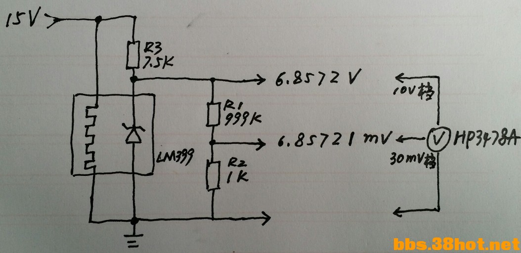

图片中的电路有2个测量结果,10V档的6.8572V、30mV档的6.85721mV,假定电阻分压器和HP3478A比较理想,能不能得出LM399的输出电压是6.85721V?
希望大家围绕这个测量电路讨论更多的有关话题?

汗,你3478A的30mV档,怎么得出小数点后第五位的?

串999K  表的内阻   得出的电压根本不准

LM399两端并联了个1M欧姆电阻,还有表的测量内阻,所以不能认为那个电压就是399的基准电压!

意思是用电桥法?找一个更高精度的电阻电桥来测,然后把数字表当顾检流计来用。

一个电子都不能跑掉那才是399的电压对吧没驱动能力的基准能干啥用呢?

还是应该10V档的为准!因为毫伏在测量时999K电阻上压降是增加的,不能以一个本来就变小的量来得出正确的结论吧。

这个部分应该根据戴维南定理来计算的吧,输出阻抗应该是齐纳管的等效阻抗+999K后并1k并限流电阻吧?

你的假定条件成立结论就是正确的。
