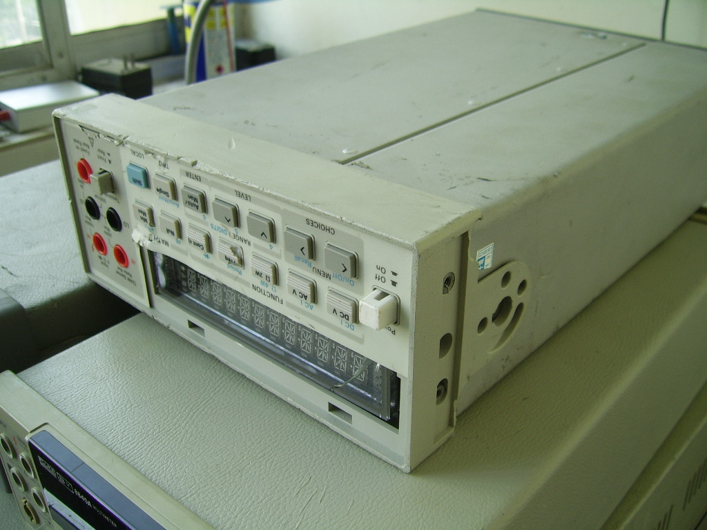

搞了个显示屏坏了的34401A,其他功能完好,可以通过GBIP使用,觉得不爽,想求,求不到。觉得还是自己DIY个吧。
用0.5寸或0.8寸的“米”字数码管12个应该可以。看34401A的维修手册,有原理图,显示屏共12根位线,18根段线,2根灯丝线,应该可以自己用数码管替代的。
那位有兴趣,我们一起DIY?

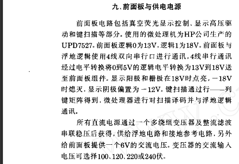

研究了34401A的维修手册,前面板有两版,第一版用UPD7527控制,+18V逻辑1电平,第二版87C51控制,VFD驱动芯片未知,87C51的VSS为+18V,VDD为-13V。
我的34401A的前面板是第二版,VFD的控制电平等找个示波器看一下才能知道是什么电平。

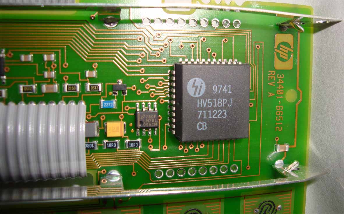

昨晚把34401的前面板拆了,VFD驱动芯片是HV518PJ,晚上上图。
HV518PJ.pdf (515 KB, 下载次数: 99)

发表于 2009-11-5 15:10:41 | 显示全部楼层
看了下HV518PJ说明,是个32位移位锁存器,感觉很容易直接用(如果HV518PJ是好的)。
降低其VPP为8V(其说明书规定最小的值),弄一个或几个米字LED,字的段位全部接上,位接一个或几个试试(串个电阻保险点),应该就可以点亮了!(即使段、位电平弄反了也可以显示“反码”)

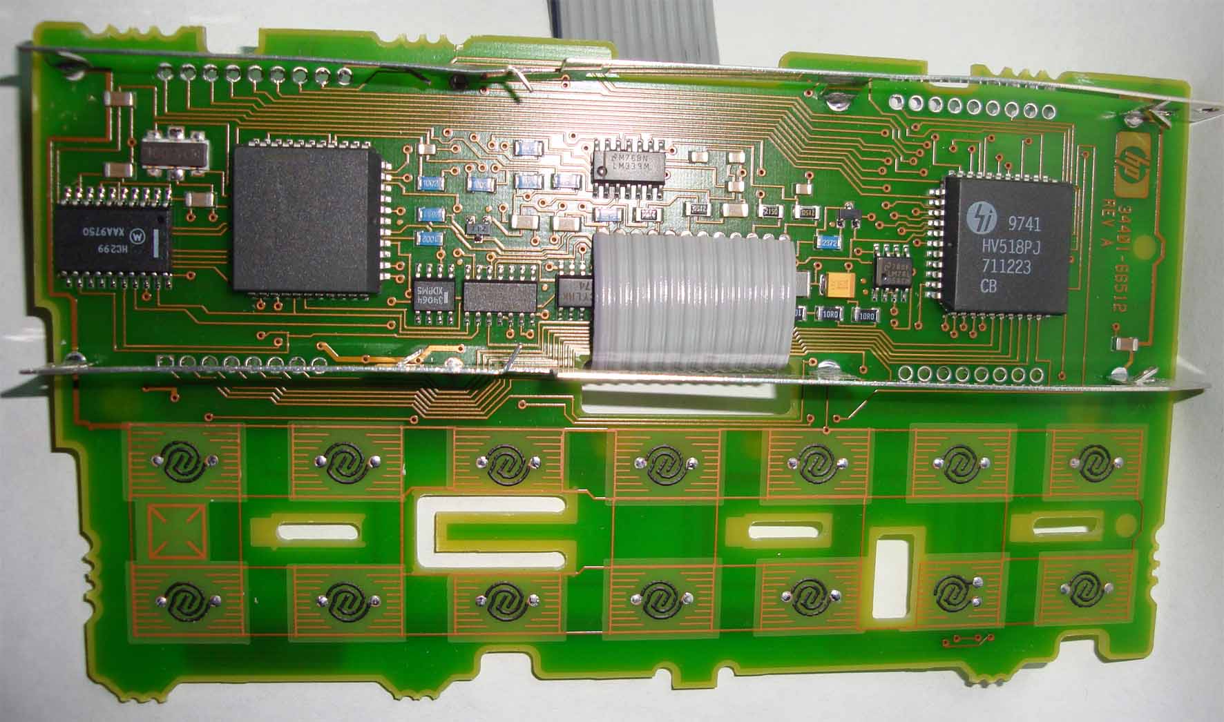

 楼主| 发表于 2009-11-5 21:33:46 | 显示全部楼层
前面板照片

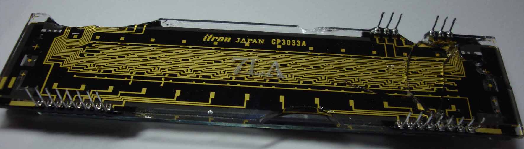

在淘宝上找到了块12位的“米”字VFD屏,买了块回来试试,应该可以,比改数码管简单。

发表于 2009-11-20 11:06:17 | 显示全部楼层
 楼主| 发表于 2009-11-20 11:50:49 | 显示全部楼层
引用第25楼csclz于2009-11-20  11:06发表的  :
这是第一版的前面板,用的是UPD7527,4位单片机,是+13V是单片机的地。
第二版是87C51+HV518PJ,-18V是单片机的地。

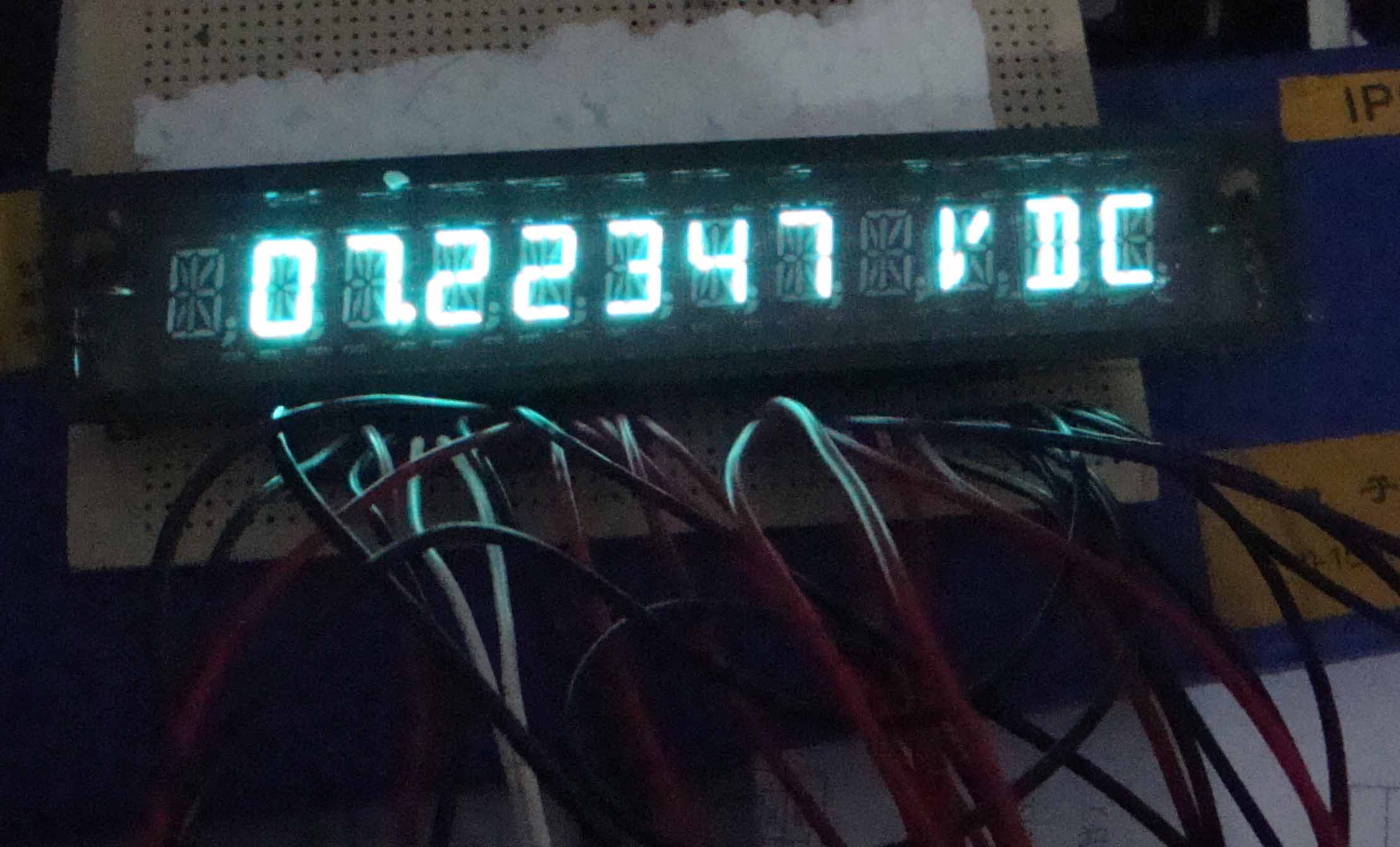

 楼主| 发表于 2009-11-23 21:12:26 | 显示全部楼层
买了块13位的米字VFD,引脚太软,焊在万用版上,与34401链接,成功。
除了最下面一行不能显示外,其他一切正常。
