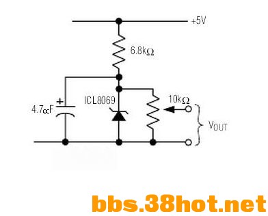

求助如何得到1V、0.4V小信号基准,没有现成的基准芯片 精度最好在0.1%

正好1V的很少,不过可以通过高电压基准变换。比如ICL8069(1.2V),比较老的一款,温漂小的可以到10ppm。还有美信的6190(1.25V),好的能到5ppm。性能不错的还有588BQ,3999等等。
0.4V的可以电位器抽头出,或者再加低温漂运放推一下。
下图用8069的,可以出1V,400mV也没有问题:

pwm+滤波
