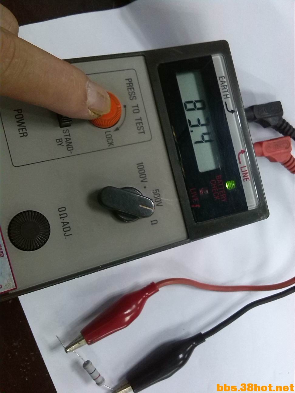

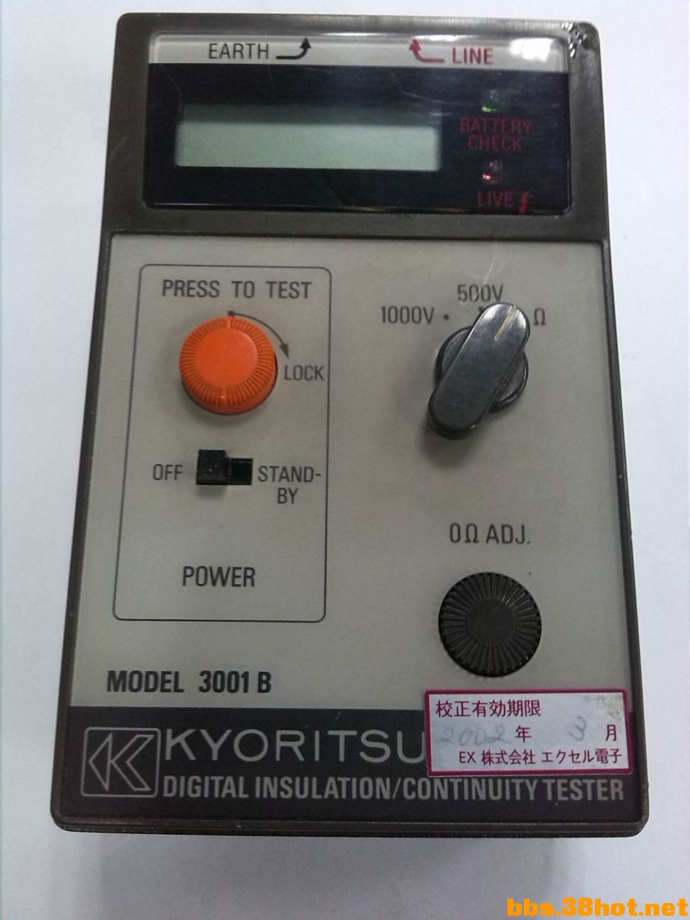

共立3001B绝缘电阻测试仪,有200欧姆、500V 、1000V  3个档位
拆机内部图1
拆机内部图2
用8个5号电池
拆机内部图3
用500V测试,万用表DC548v,是不是偏差有点大啊
用1000V测试,万用表DC1087v,还好吧
测试82欧姆电阻,没有调零

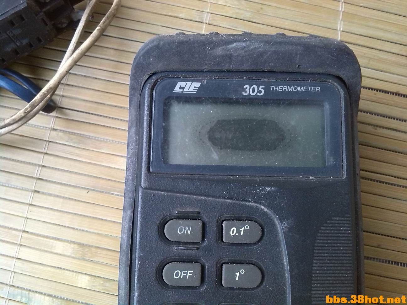

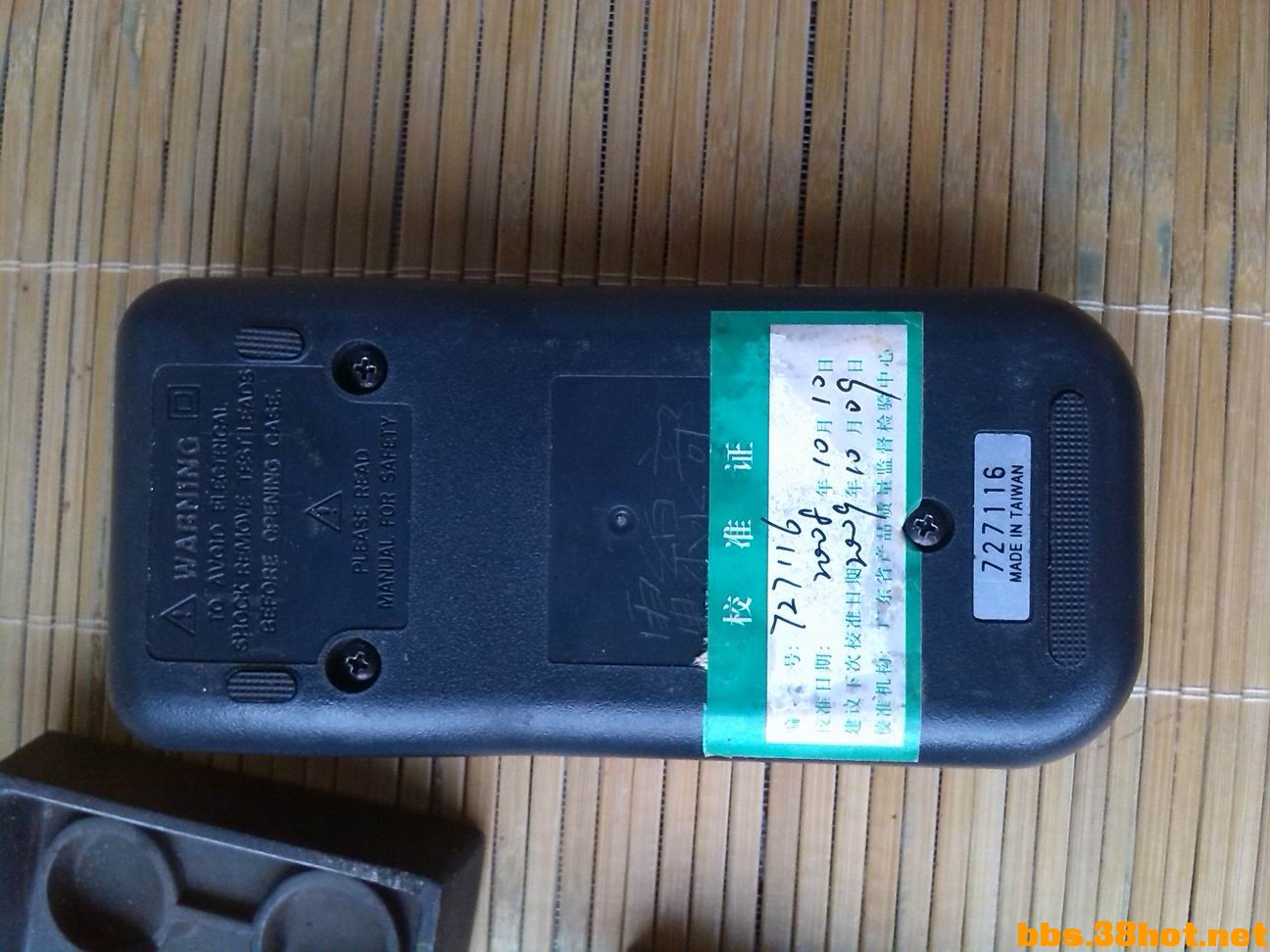

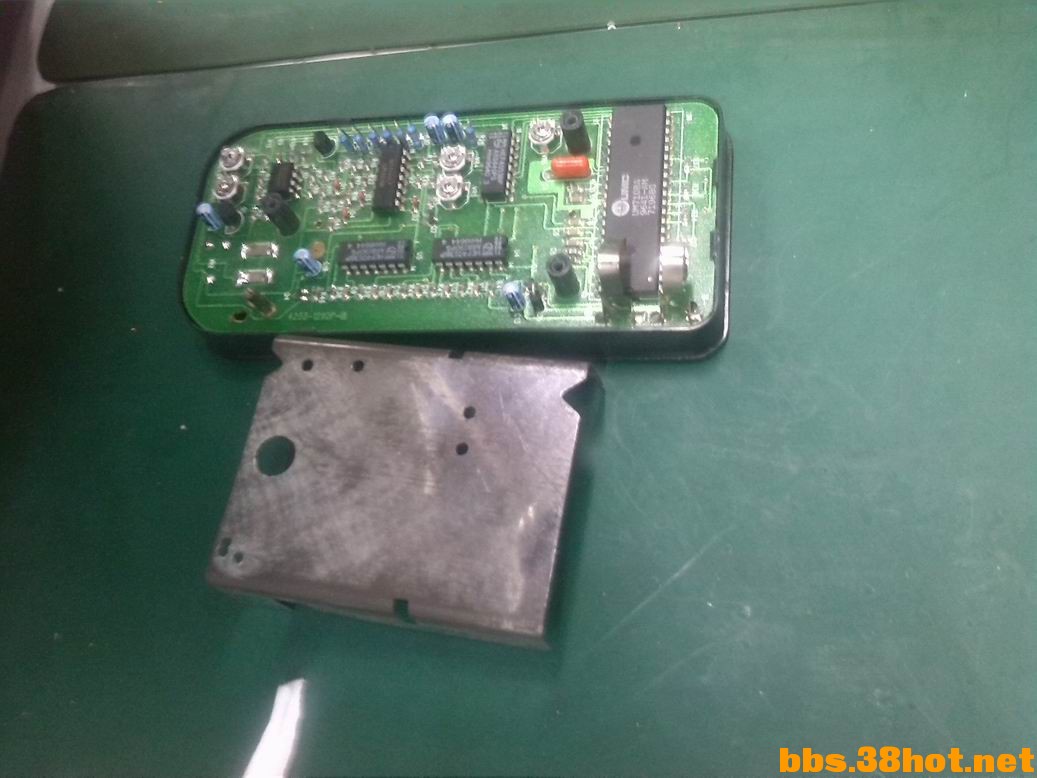

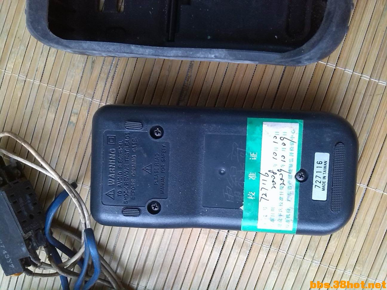

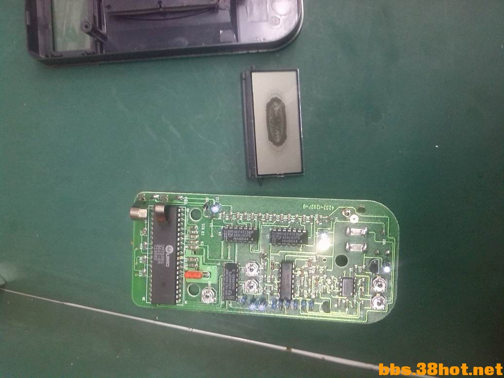

台湾产的温度表,屏上有暗斑,测试正常,可以完全显示,有内部拆机图。后续上传测试图和有拆机图。用9v叠层电池。
刮花
屏暗斑,可以全显示。
屁股
屁股2

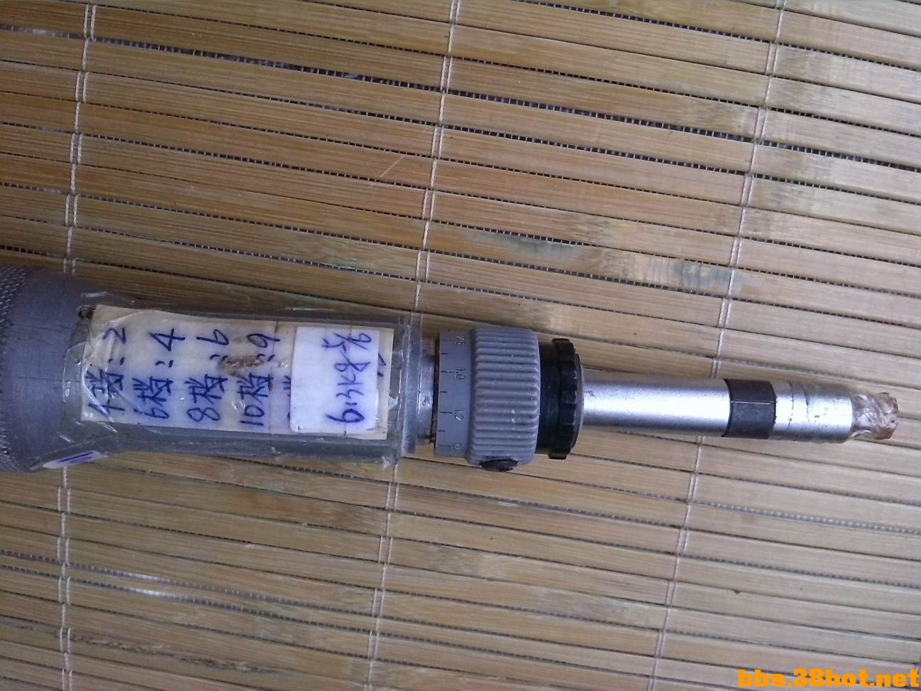

可调力度螺丝刀,几乎垃圾
可以显示多大的扭力
破了,松动
温度表拆解图1
温度表拆解图2
温度表拆解图3

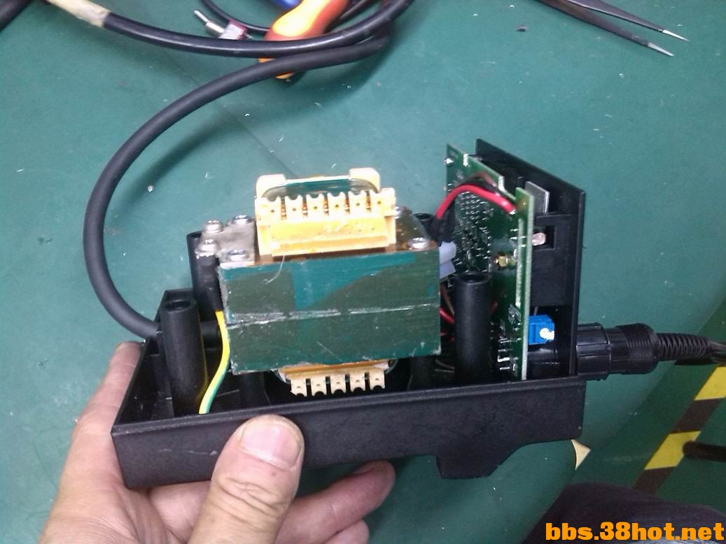

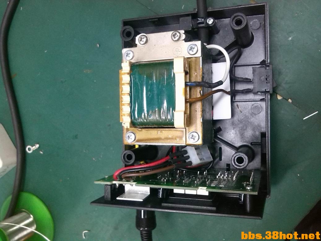

白光937变压器修复记
     捡来的那个变压器原来是用在936上面,不是937原装,次级绕组只有2两条线,1组24V电压。
     而原装变压器是3条线,除了24V 电压,还有1组半波整流后给7905供电的,估计也就是是9V 左右。
        是否可以利用捡来的变压器,从中间取出9V呢。认真看了这个变压器,4个螺丝孔尺寸和底壳一样,一点不差,次级绕组骨架断开了,次级铜线正好露出来真是天助我也。。        接上220V,用尖针刺破次级漆包线绝缘漆,万用表试着测量电压,居然1次成功,测量到了10V。刮开漆包线,焊好引出线,再绝缘处理,焊接上绕组插头。
       焊接好开关线,地线,热缩套管绝缘处理,最终成下图这个样子,通220V电试机,完全正常。
      拍完图片天呀,初级和电源开关那里忘了装保险管了。哈哈,将就吧。

好的,下午就发货,谢谢朋友哈,收到记得把附送的保险管焊上去啊

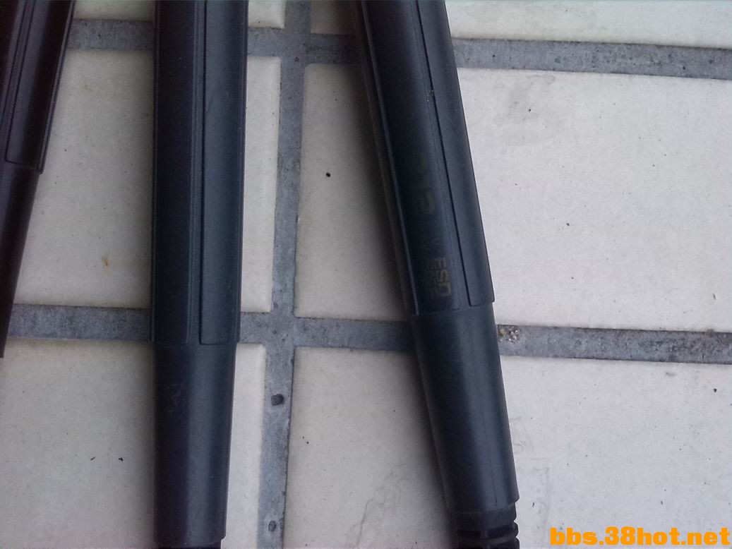

手柄图片,白光原装,欢迎坛友揭发举报
不知道怎么回事,2种912手柄。
手柄1
手柄2

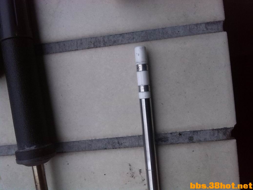

T12头钢印字
T12头钢印字
T12头钢印字
尖头,有些烧坏
插头

短的是用T2烙铁芯的,T12长度是150mm,T2是125mm,直径都是5.5mm,电阻都是8欧姆。手柄单出不?
发表于 2015-4-8 14:13:00 | 显示全部楼层
白光941焊台用的就是这款手柄
