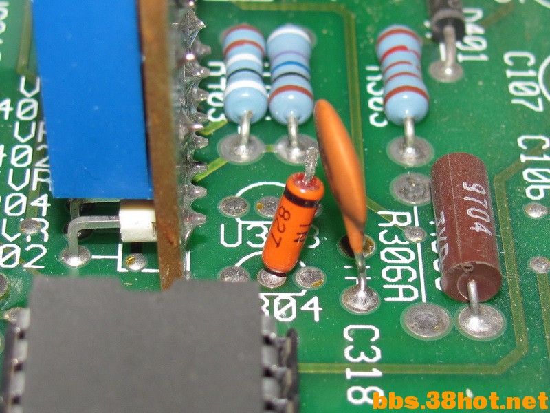

发表于 2015-4-2 21:01:07 | 显示全部楼层
他家GDM-8045(四位半)的也用431!不过用两个并联,而且可能老化筛选过。表的精度还行
发表于 2015-4-2 21:48:17 | 显示全部楼层
cwhenao 发表于 2015-4-2 20:23
我直接测试基准2.5V输出电压,发现小数后4-5位有10个字左右的跳跃现象,理论上测试数据都是基准电压源的 ...
如果直接测431的输出电压有0.1mV的波动是不会影响3.5表的测量的……计算一下,3.5表一般是0.1V基准(GDM8135我不清楚,暂且这么认为),那么431输出的0.1mV波动会衰减2.5V/0.1V=25倍,那么就是0.004mV,如果基本档是200.0mV,那么很显然不会对测量造成什么影响的。
发表于 2015-4-2 21:57:59 | 显示全部楼层
cwhenao 发表于 2015-4-2 20:25
8145可是4.5位的,用稳压二极管做基准?不可能吧
没有什么不可能的……别说四位半了,高位台表都有用稳压二极管的。超级基准LTZ1000的核心也就不过是一个稳压二极管么。后期生产的GDM-8145用的就是稳压二极管做基准,有图有真相:
不要小瞧这个1N827,这个可是只比大名鼎鼎的1N829差一档的啊。1N827的温漂只有10ppm,比很多国产手持四位半用的LM385好多啦。
