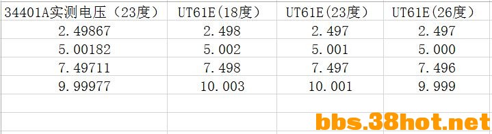

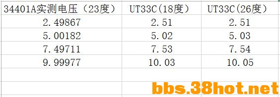

这几天环境温度升高到26度了,拿出电压基准重新测试UT61E和UT33C,对比以前环境温度18度的测试结果,大吃一斤
环境温度18°C时基准测试电压详见:https://bbs.38hot.net/forum.php?mod=viewthread&tid=110260&extra=
UT61E:
UT33C:
虽然万用表和基准电压都会产生温飘,但电压基准AD584LH的温飘是5ppm/°C ,这里就算它是稳定的。
测试下来好奇怪,UT61E的温飘往负跑,UT33C往正跑。
温度升高8度,UT61E测10V电压档低了4个字,算下来温飘是50ppm。 UT33C测10V电压档高了2个字,算下来温飘是250ppm,太可怕了,低端表就是低端表,比UT61E差一大截。
UT61E温漂50ppm的结果与坛友的结果差不多:https://bbs.38hot.net/forum.php?mod=viewthread&tid=109532&page=1&extra=

 楼主| 发表于 2015-4-2 23:52:15 | 显示全部楼层
cntcll 发表于 2015-4-2 23:48
这样对比,就像省队专业运动员和民间业余老人对比赛,条件不对等
我说的是温飘方向相反,你能解释吗?
