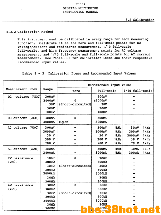

如题。前段时间,在热心坛友的帮助下,终于将手里的Advantest 6551 搞好了,但是由于校准数据丢失,造成测量时误差相当大,于是产生了校准
6551的念头。但是,6551的校准不是很容易的.....比如说电阻档,需要300、3k、30k、300k、3M、30M、300M的电阻。 0.PNG 小阻值的精密电阻还相对好找
,高阻可就......在多方寻求无果的情况下,下定决心自制。

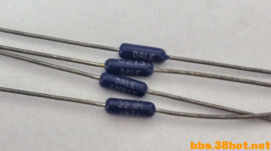

电阻选的是蓝精灵,就是DALE的电阻, 11.jpg 以前lymex版主就是用这个自制的1G的电阻的。郁闷的是,计算阻值的时候脑子出了问题,少买了一个....于是
本来想制作1G的电阻,只有987M了....

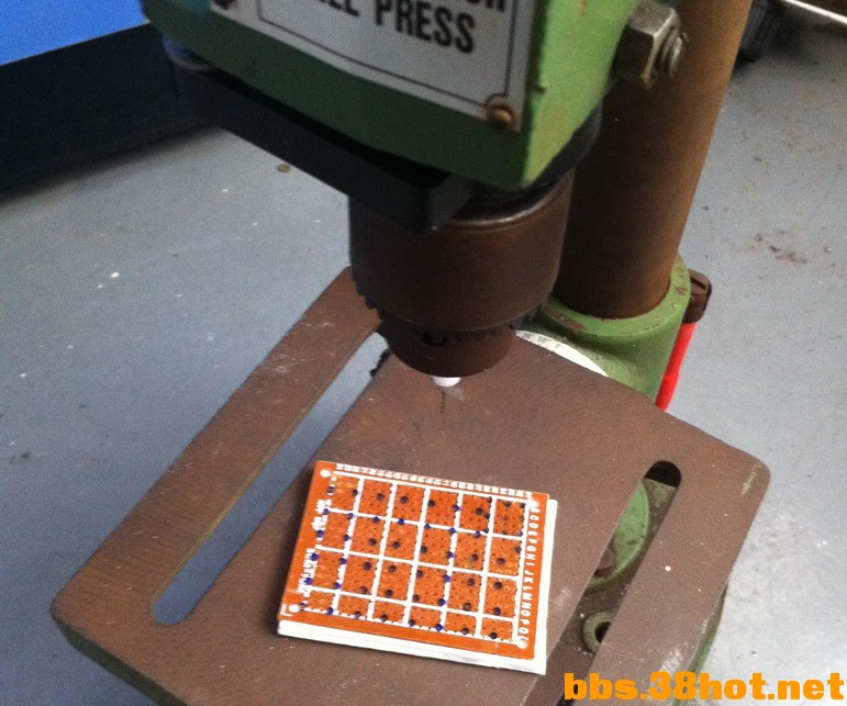

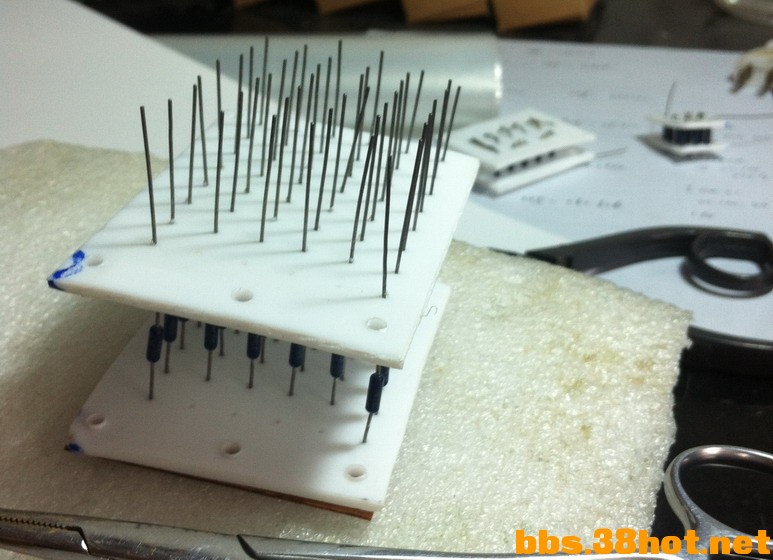

下面也是参照版主的方法,用洞洞板计划好在聚四氟乙烯板子上打孔的位置,用直径0.8mm的线路板钻头,台钻钻孔。 13.jpg 然后插入电阻,弯折好管脚, 15.jpg

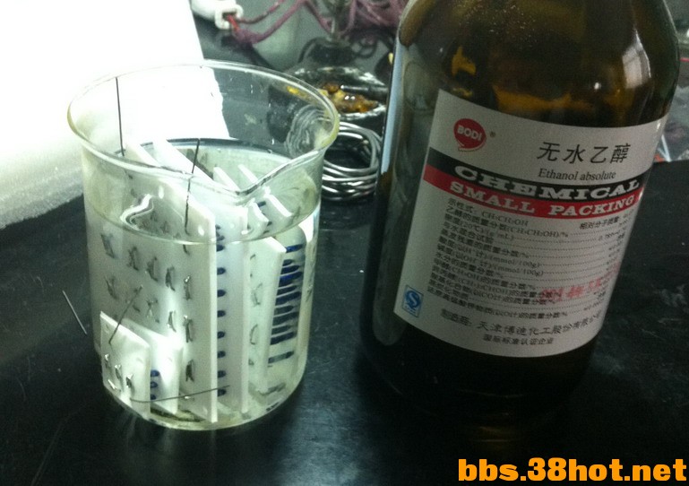

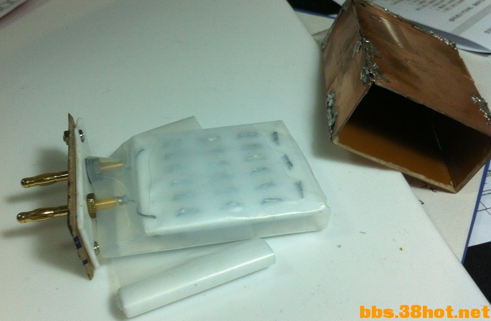

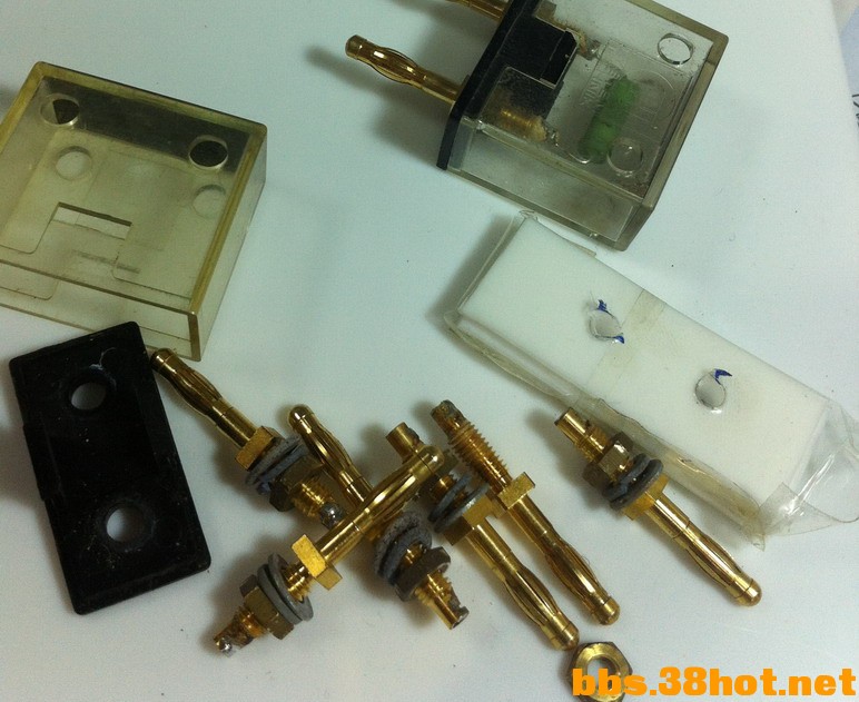

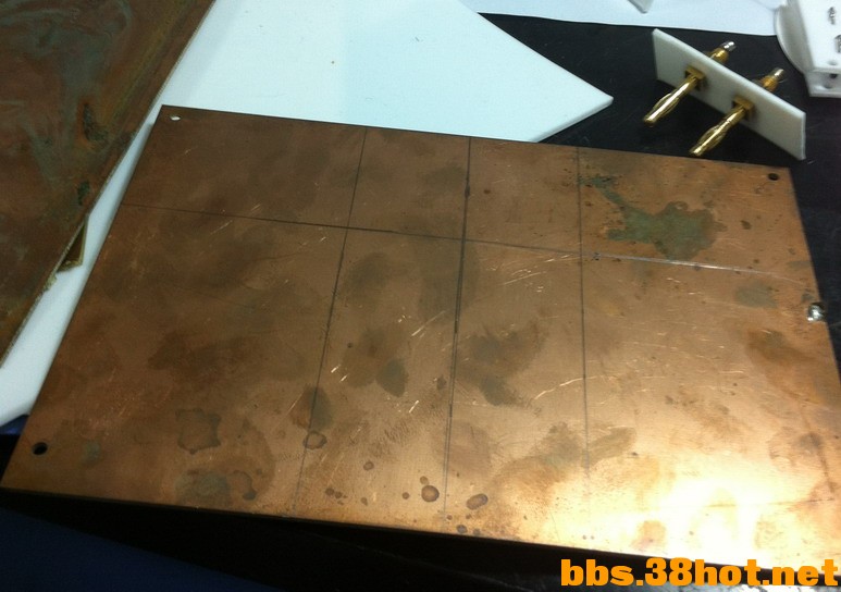

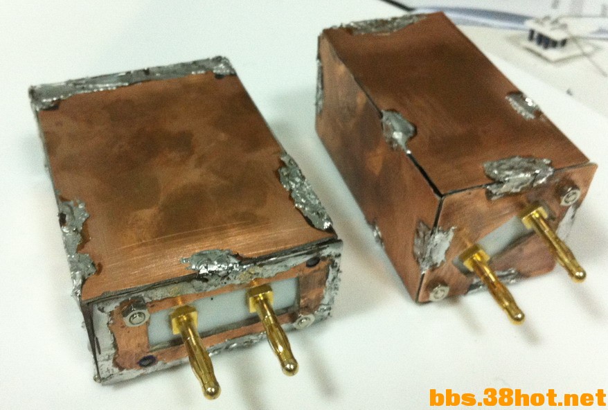

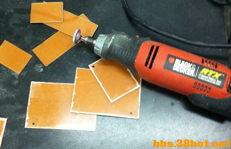

引脚是坛友买的那种镀金的脚。 17.jpg 外壳....正好手里有氧化的单面环氧板,可以做外壳,还有屏蔽功能。 18.jpg 裁切好后,用电磨倒边,焊接之。 19.jpg 电阻板外面
包裹聚四氟乙烯薄膜后, 20.jpg 放入外壳,焊接....完成。做的好丑啊...... 21.jpg 主要原因是,我用的电磨带动小割片切割环氧板,不是很整齐,所以外壳缝隙
很大.....

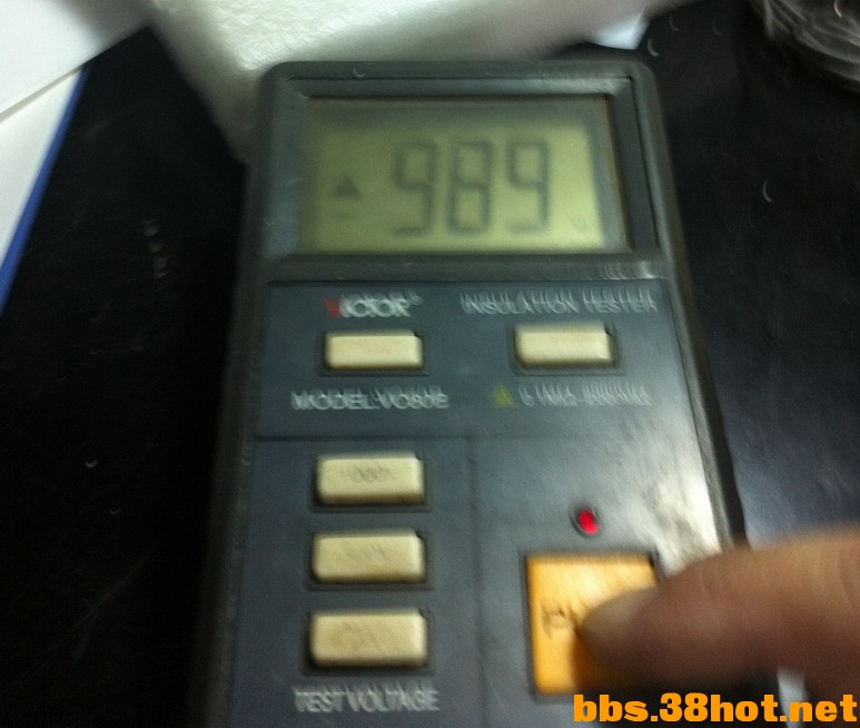

不错,这样好,外观等有合适的壳子换一下就行了。
电阻小了一点反而有用,可以尝试降低温度系数。

外壳用铝箔胶带粘一下就漂亮点
发表于 2015-4-2 11:18:33 | 显示全部楼层
整个铝盒子就漂亮多了,屏蔽效果还好。高阻测量很容易被干扰的。

谢谢楼上诸位的支持!!今天打算继续改进下,主要是接线....不直接用电阻脚引出,考虑加一个特氟龙因线的弹簧,减少应力。
还要考虑在板子上利用聚四氟乙烯的下脚料,把板子固定在盒子里面,减少振动的影响。
手头的确是没有合适的铝盒子....不然也不至于这么麻烦。还是羡慕日本,看他们的电子制作方面的书,有各种不同尺寸的铝盒卖....从以前在坛里收来的日本工厂的治具盒,也可以证实这点。不过再考虑到日本铝盒子的可能的价格,心里就又平衡了....毕竟我这个成本很低很低的说。

用兆欧表标定?
 楼主| 发表于 2015-4-2 21:07:10 | 显示全部楼层
当然不是用兆欧表标定啊。只不过是一般的表测试不了那么高的阻值,只好用兆欧表粗略看看有没有短路断路的地方。
