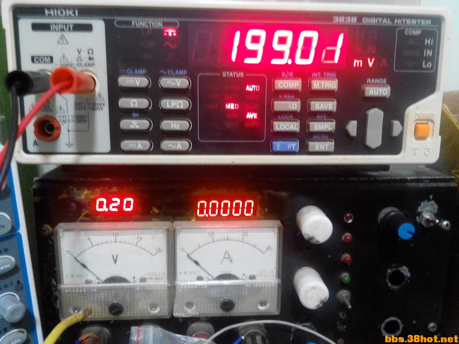

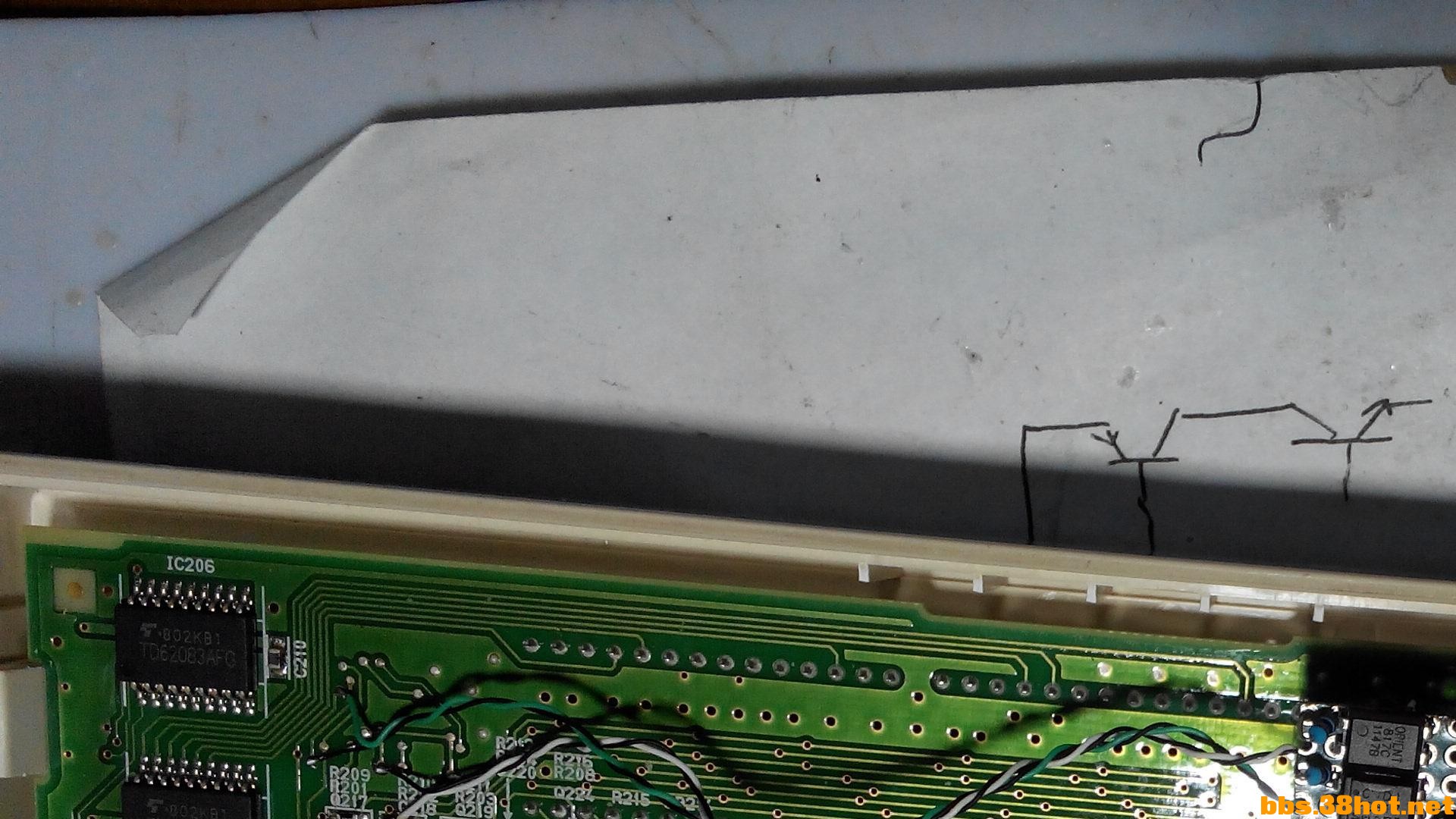

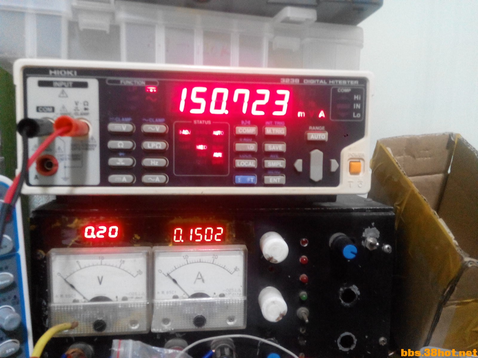

3238作为工作表的确爽,超快的自动换挡时间,和我原来的UT33A的换挡时间不是一个数量级的,几乎是秒读,好爽啊,作为工作表效率越过越好,但是电流档要换插孔颇感不便,因此谋发了改装的想法,经过几天的实践终于改装成功。高兴一下,不知道要怎样上图

我猜是面板上的指示灯控制继电器切换~

发表于 2015-4-2 10:39:47
zhou_1989 发表于 2015-4-2 10:31
我猜是面板上的指示灯控制继电器切换~
是这样的,不过还要解决在开机的时候,和中途电源晃电的时候保证不会缺换在电流档的

发表于 2015-4-8 22:29:34
图片来了,图片来了
