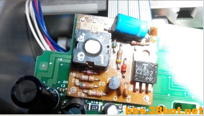

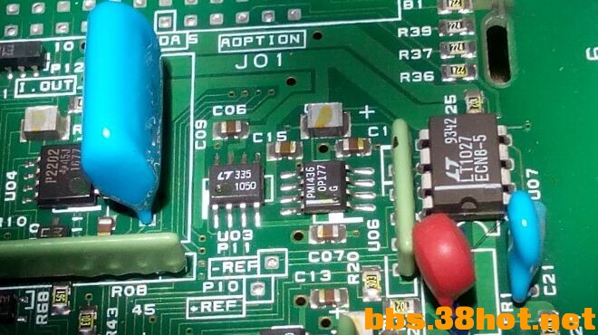

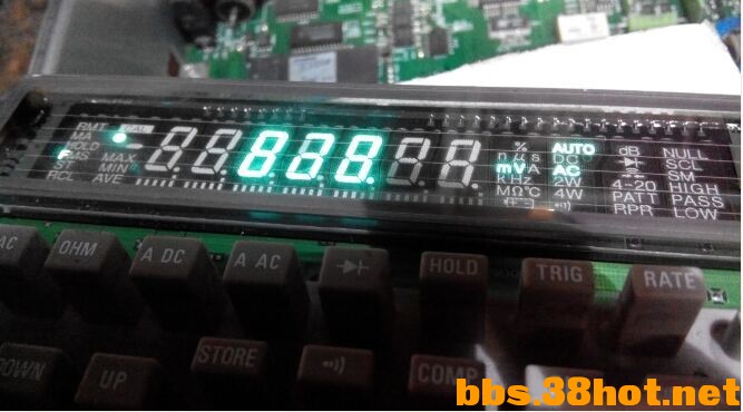

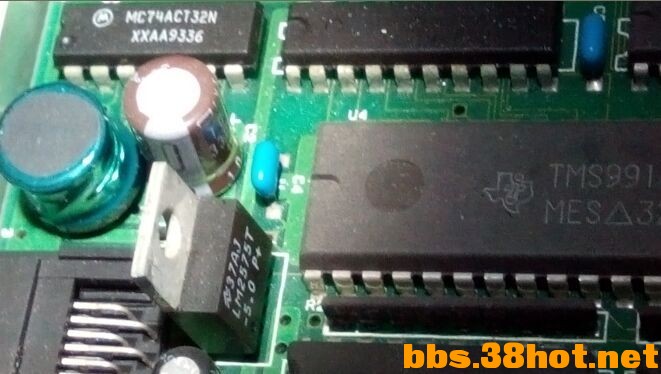

今日在坛里购得5位半万用表 日本爱得万 R6451A,通电后显示正常,面板按键都不起作用,打开万用表颗发现有一个35v47UF的电容漏电,换后按键正常了,上图把[url=]图片[/url]
 楼主| 发表于 2015-4-1 20:24:52 | 显示全部楼层
就是这个蓝色的电容器

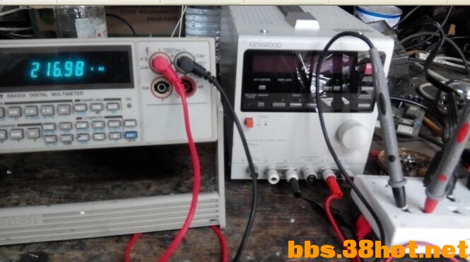

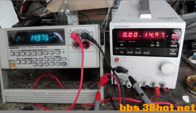

 楼主| 发表于 2015-4-1 20:28:14 | 显示全部楼层
官修2 发表于 2015-4-1 20:24
就是这个蓝色的电容器

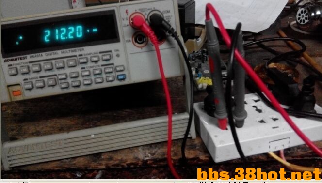

换电容测量220v交流电后的效果,

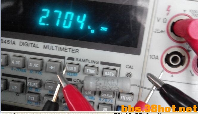

 楼主| 发表于 2015-4-2 11:05:48 | 显示全部楼层

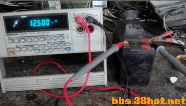

大家看看这块表修好后的效果
