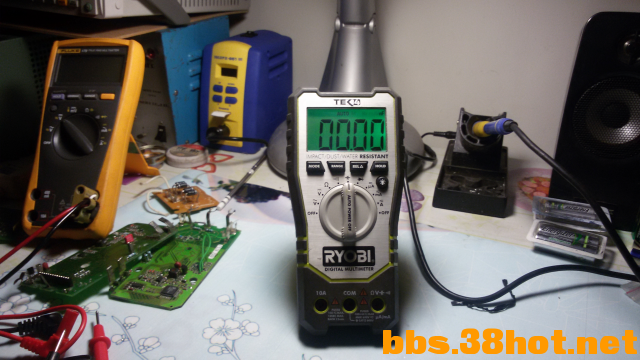

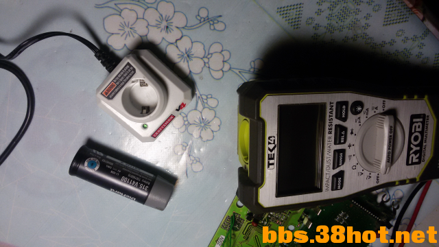

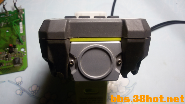

RE: 请教有没有用标准锂电池的万用表?
20150331_200144.png 20150331_192430.png 20150331_192254.png 20150331_192141.png
 楼主| 发表于 2015-3-31 21:18:29 | 显示全部楼层
图片太小了,看不清楚
发表于 2015-3-31 21:31:04 | 显示全部楼层
tj00 发表于 2015-3-31 21:18
图片太小了,看不清楚
电池就是18650的
20150331_192254_1.png 20150331_192141_1.png 20150331_200144_2.png 20150331_192430_7.png

发表于 2015-3-31 21:40:10 | 显示全部楼层
tj00 发表于 2015-3-31 21:34
这个电池充电触电看起来像非标的,
里面有保护电路   18650里电4.2v的  小手电占有用的  日本良明的万用表(RYOBI)

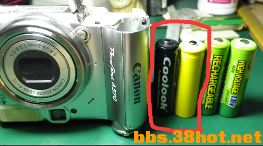

去买使用5号或者7号电池的万用表吧,自己换用标准的14500磷酸铁锂电池,但是一定要记住,磷酸铁锂电池的单节电压是3V的!使用时加入“占位桶”!
磷酸铁锂电池耐过充过放,不漏也,容重比也比普通电池强,我自己也是把它用在相机上的。
红框内黑色的是磷酸铁锂电池,黄色的是占位桶,购买时一般都有配套的,充电器也必须使用专用的才行(不贵,一样有配套的出售)。
