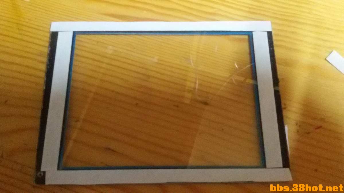

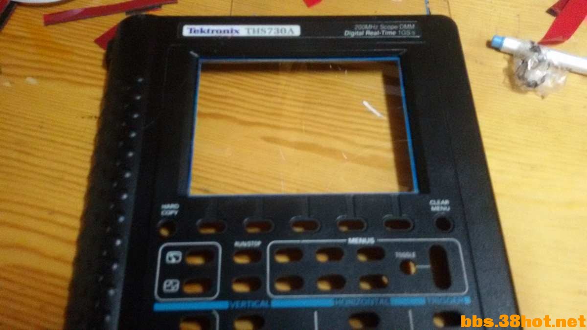

由于手欠,本身几乎完美的730a被我用牙膏擦瓶把屏幕保护膜擦掉,心里很不爽,下决心把它换掉,换成超白玻璃,于是在网上定制的1.1毫米超白玻璃和1.5玻璃钻头。

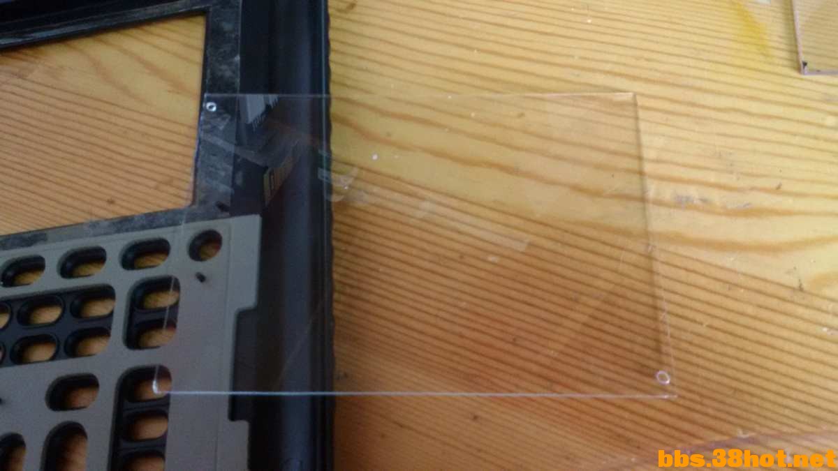

玻璃到了,尺寸比730的屏幕大一些

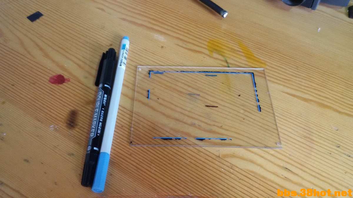

这是730拆下来的源屏幕和准备好的蓝色笔和黑色笔用了画边框用的

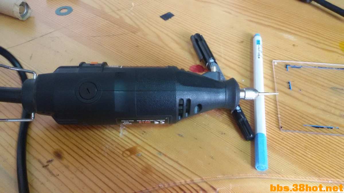

这是玻璃钻头打孔用的

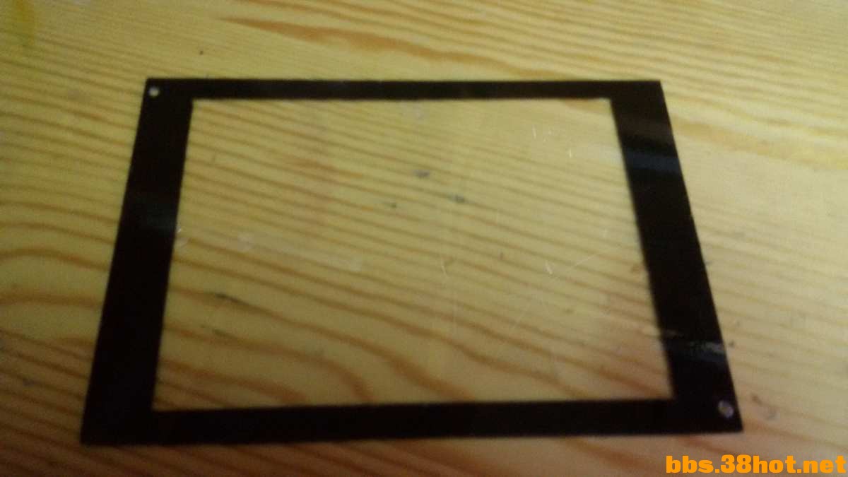

这是才好的玻璃,孔也打好了

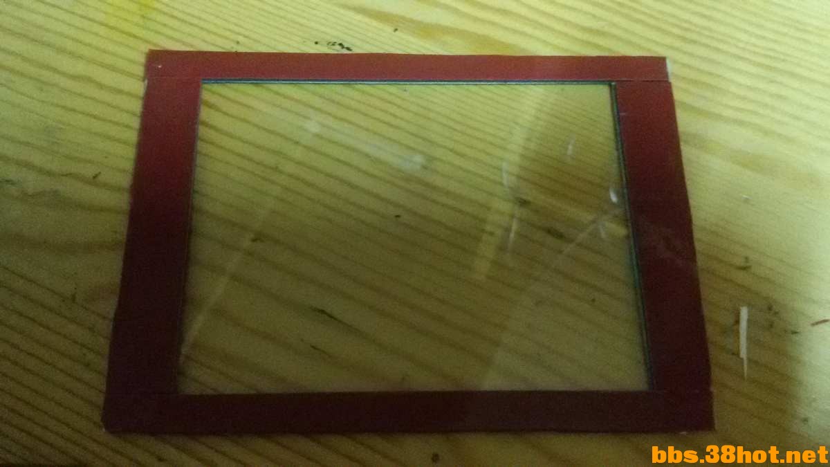

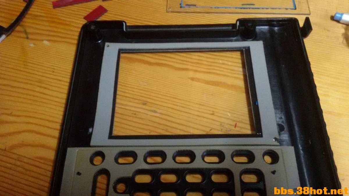

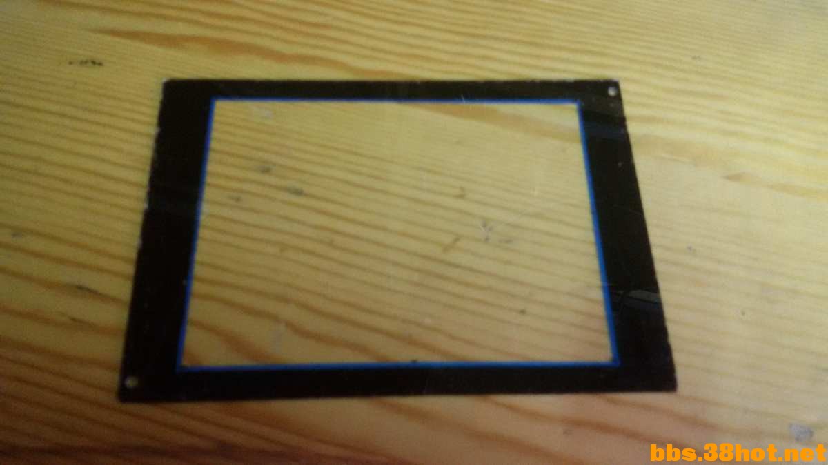

我用透明胶条粘好内框然后用黑色漆笔把外框涂成黑色
在调整胶条位置把蓝框也画上
画好以后我用普通两面胶链接玻璃和塑料外壳
背面用带棉的两面胶链接原有的防尘棉

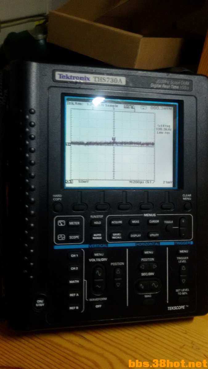

全部搞定准备好组合
组合好了,开机 哈哈,感觉比以前的屏幕透亮多了,到此就改装好了。

原来的镀膜是消反光的,考虑到手持设备可能在室外使用。

嗯 自此看屏就要挑角度了 有光的时候会有很强的反射光
 楼主| 发表于 2015-3-31 13:44:37 | 显示全部楼层
那天阳光强,拿出去试试,我基本在屋里使用,没有强光

消反射光可以贴汽车车窗的那种黑膜,效果非常好!!
