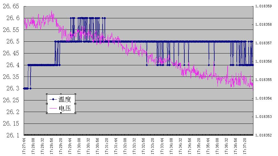

温度探头塞入标准电池内。原本放置温度计的地方。
标准电池对保存和使用的要求极高,业余使用价值不大。这只标准电池也未经充分的长达数月的静置。
测试它只是为了业余使用标准电池做一个参考。
测试用表:HP 3458A
点击查看大图

标准电池的价格和获得难度远大于其它可以用于校准、对比三位半,四位半表的固态基准吧。另外楼主这个巨大的噪音是电池的还是表的,化学电池有这么大噪音嘛?
发表于 2009-10-30 00:30:09 | 显示全部楼层
变动了好几个ppm,应该是测试方法问题,例如电池被加温了、表刚开机不久,或者是热电动势。
短期波动/噪音,是表的问题

引用第3楼lymex于2009-10-30  00:30发表的  :
短期波动/噪音,是表的问题
标准电池测试前可能晃动了
没有充分静置
 楼主| 发表于 2009-10-30 18:14:43 | 显示全部楼层
引用第1楼建能于2009-10-29  19:52发表的  :
1.0183V电压基准业余使用价值很大!做3位4位数字表的电压基准足够了!!现在做家电维修的用3、4位数字表足够用了!!5位以上的数字表那是发烧友玩的东东!!
恰恰低档表的低输入电阻会损害标准电池。
