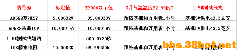

这样的基准测试结果,是不是在正常范围内?我的K2000该校准了吗?

发表于 2015-3-29 14:02:55 | 显示全部楼层
其实这个结果已经比较准了, 测试条件和标定的条件不一样, 有点细微的误差算是正常的

发表于 2015-3-29 14:34:13 | 显示全部楼层
这个结果已经比较准了,
发表于 2015-3-29 17:39:47 | 显示全部楼层
不单是比较准了,而是你的K2000在校你的AD588了基准了.
发表于 2015-3-29 18:38:23 | 显示全部楼层
跟我的K2000差不多,我的K2000只是2000年出厂校准过1次,看它的校准次数只有1次,10多年了有这样的精度还是可以的

发表于 2015-3-29 22:41:53 | 显示全部楼层
温度差几度,末尾就可能差几个数。包括基准和表。
发表于 2015-3-30 09:19:44 | 显示全部楼层
cwhenao 发表于 2015-3-29 19:18
588基准可是坛中老大用8位半标定的哦
难道588经过8位半校准后随着时间和温度的变化就不会变了???难道你这个588比你K2000里的399还稳定???
