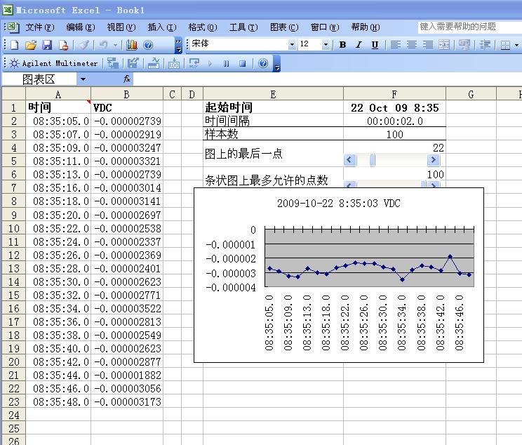

现在很多人都有34401,看了老大的文章提到HP34401的RS-232口是全功能的,经过自己试验,实现了RS-232控制HP34401A完成采集及控制,现把过程提供给大家交流。

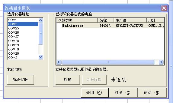

一、IntuiLink for Digital Multimeters软件
IntuiLink for Digital Multimeters软件是HP对部分仪表可以直接由EXCEL或WORD文档直接采集,支持的型号有Agilent 34401A, 34405A, 34410A, 34411A, L4411A, and 34420A。软件的最新版本是1.3.3,如果安装后没有出现串口,可以先安装1.2版本,然后再安装1.33版本,软件的安装使用非常容易,要注意不能用USB转串口的,经试验无法找到串口,
首先下载了软件,
软件下载地址:
http://www.home.agilent.com/agil ... 1000000875:epsg:sud
串口设置,其中速率、数据位、奇偶校验、停止位要跟表的设置一样。
找到表了
找到表了
找到表了

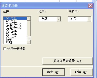

设置万用表
设置万用表
设置万用表

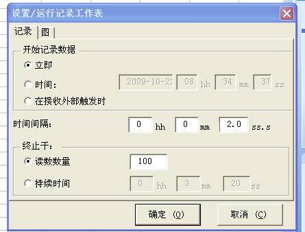

设置连续采集参数
设置连续采集参数
设置连续采集参数
直接输出图表
直接输出图表
[直接输出图表

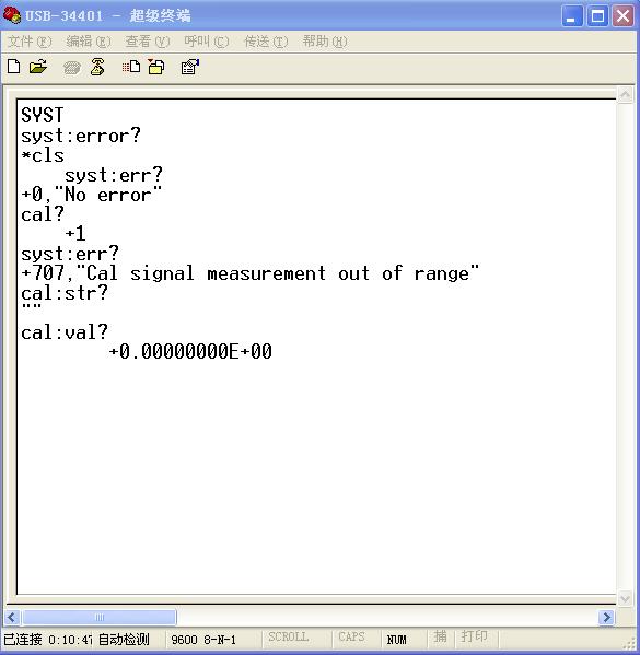

二、用超级终端玩转SCPI。

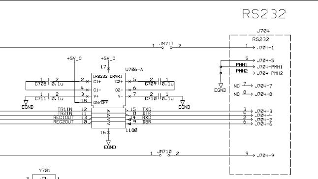

因为要维修34401板,请教了曹大侠,可用用超级终端控制34401,通过实验,终于OK.

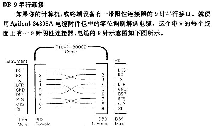

按手册的指引做一条RS-232连接线。
查看34401电路图,可以看到7、8脚是空的,这样用一根网线就可以做了。

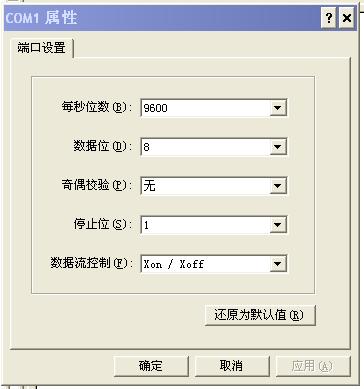

首先是超级终端的串口设置,其中速率、数据位、奇偶校验、停止位要跟表的设置一样,数据流控制选Xon/Xoff.

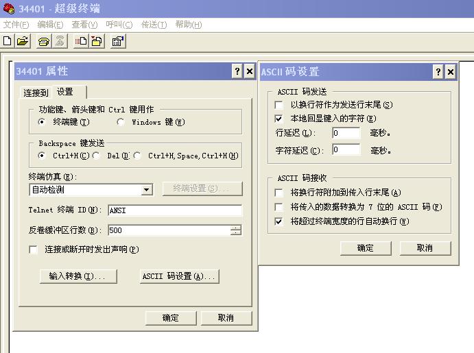

由于超级终端是没有回显的,为知道有没有输错,可以设置显示命令,具体在断开连接状态,选文件-属性-设置-ASC II码设置-本地回显键入的字符。
将34401的接口设置为RS-232,GPIB地址仍然为22,(千万不能设置为31 TAKL ONLY),速率、数据位、奇偶校验、停止位要跟超级终端的设置一样,语言选SCPI。
现在可是开始了,按34401的手册说明,直接输入SCPI指令,全部功能跟GPIB口的一样。
用超级终端可以使用USB-RS232接口,不受软件的驱动影响。

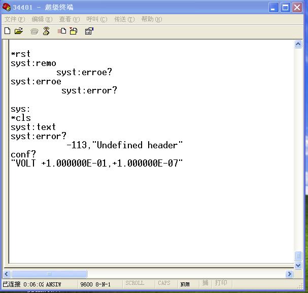

发表于 2009-10-28 15:35:16 | 显示全部楼层
能不能教教大家怎么通过RS232发显示命令?
例如让表显示“ 38 bbs”之类的字符。
发表于 2009-10-28 15:42:06 | 显示全部楼层
牛牛 [s:31]
 楼主| 发表于 2009-10-28 15:45:36 | 显示全部楼层
引用第3楼lmserver于2009-10-28 16^ 15:35发表的  :
用指令  DISP TEXT "38 BBS"  就可以了

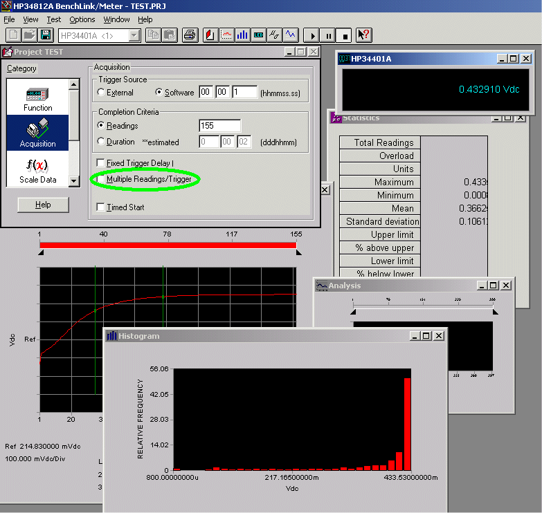

楼主能否用超级终端试验一下34401的快速采样、存储功能,即一条命令就可以快速采集很多测试结果到34401的内存,然后一起读出来,可以看波形
发表于 2009-10-29 12:49:03 | 显示全部楼层
[s:31]
发表于 2009-10-29 14:31:18 | 显示全部楼层
发表于 2009-11-2 10:13:56 | 显示全部楼层
引用第11楼lymex于2009-10-29  10:10发表的  :
34401存储好像太浅了点,不足已看到波形吧,
发表于 2009-11-2 12:39:08 | 显示全部楼层
回 14楼(lmserver) 的帖子
可以的,我2004年用HP BenchLink Suite做过,512个内存读波形没问题。
把绿色的选中就可以。
