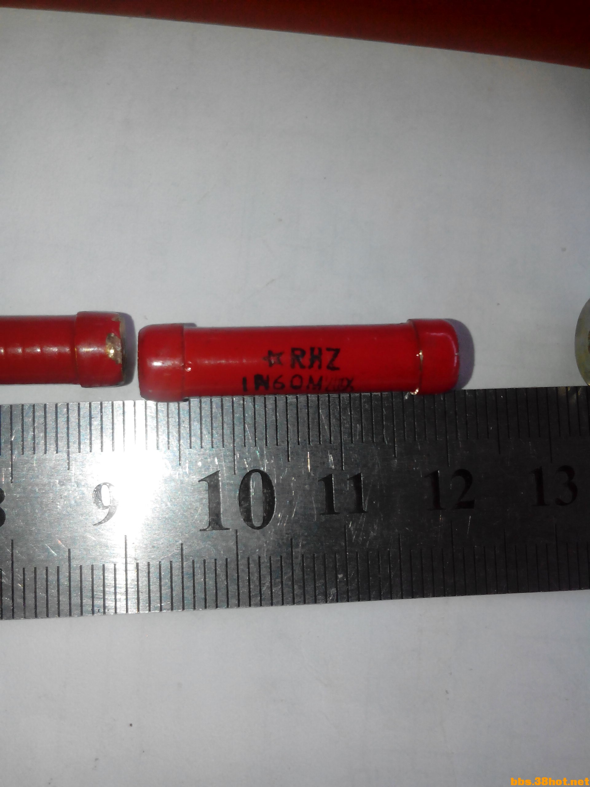

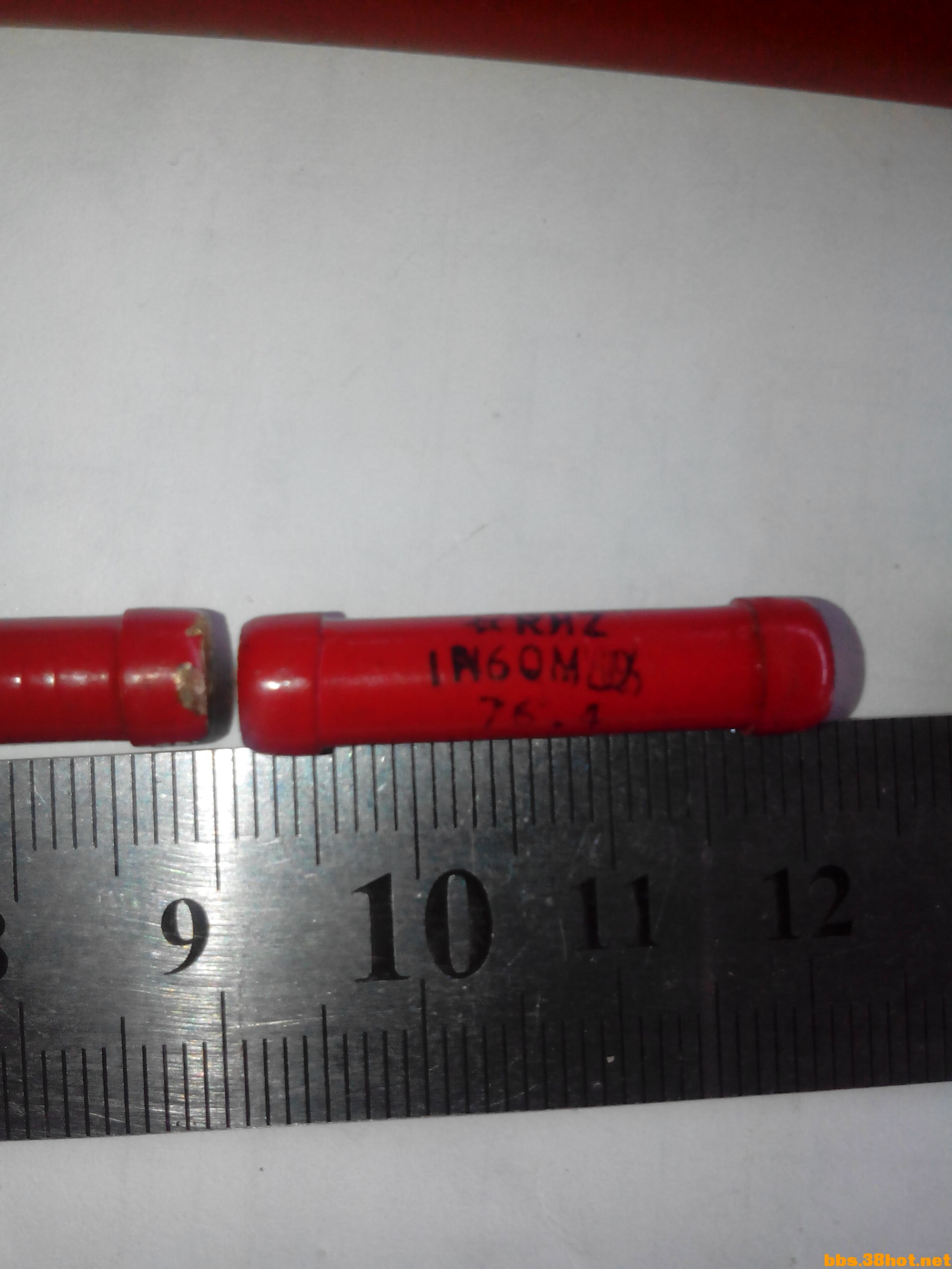

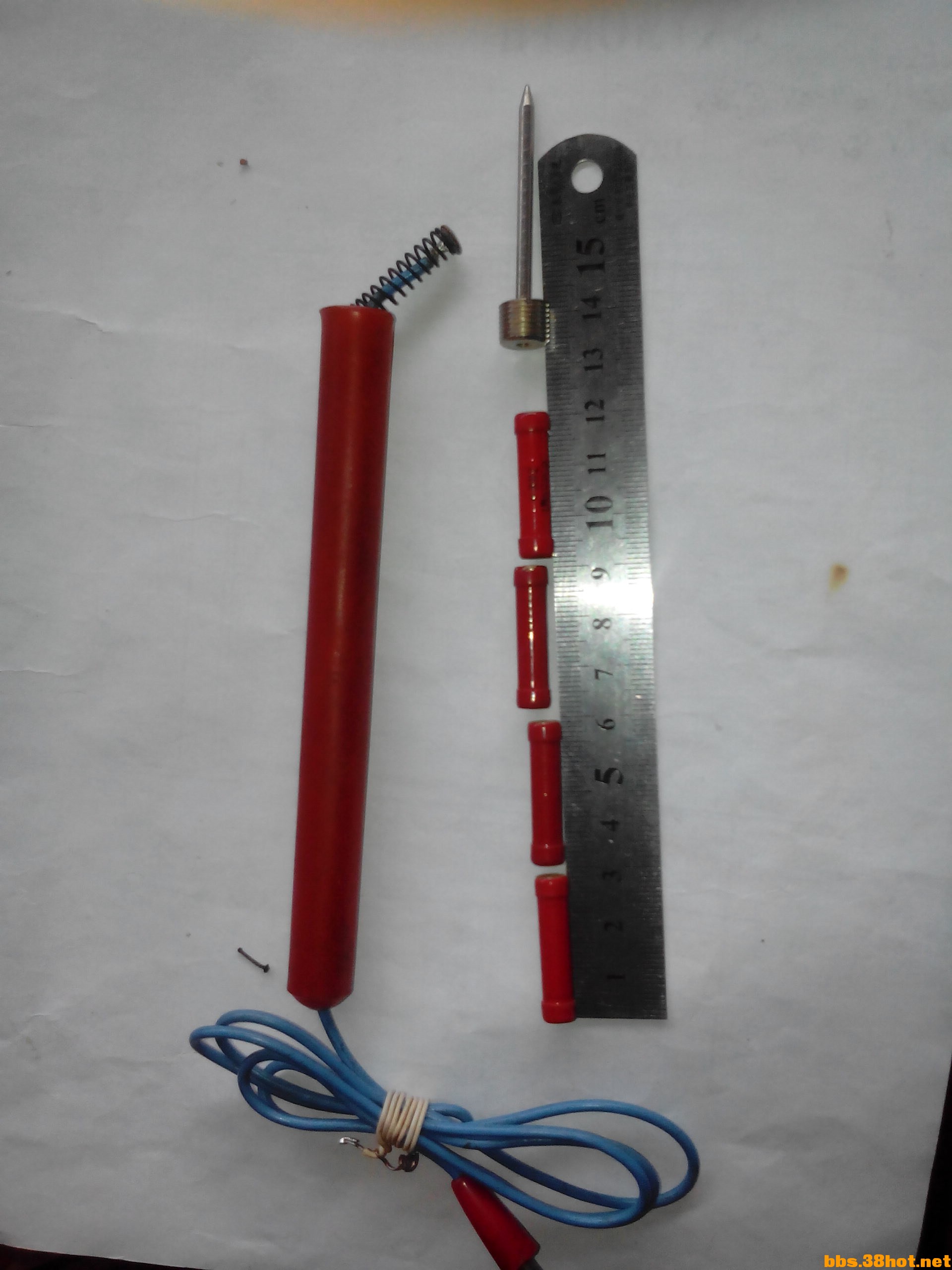

估计直接测就会放烟花。
我的500型配有专门的高压测试笔;拆开内有标有1N60M、类似大红袍电阻四个,用表测不了阻值。估计是60兆……
发表于 2015-3-28 17:56:18 | 显示全部楼层
小菜青虫 发表于 2015-3-28 16:02
估计直接测就会放烟花。
我的500型配有专门的高压测试笔;拆开内有标有1N60M、类似大红袍电阻四个,用表测 ...
这个应该是所说的高压棒,为了扩展到25KV的吧,要么是置于50uA档测2500V直流高压的?以前也买过配500、47等有50uA档测高压的测试棒,用于测CRT电视机等的阳极高压,记得体积较大,前端有挂钩,握杆前有突出的绝缘护环。
