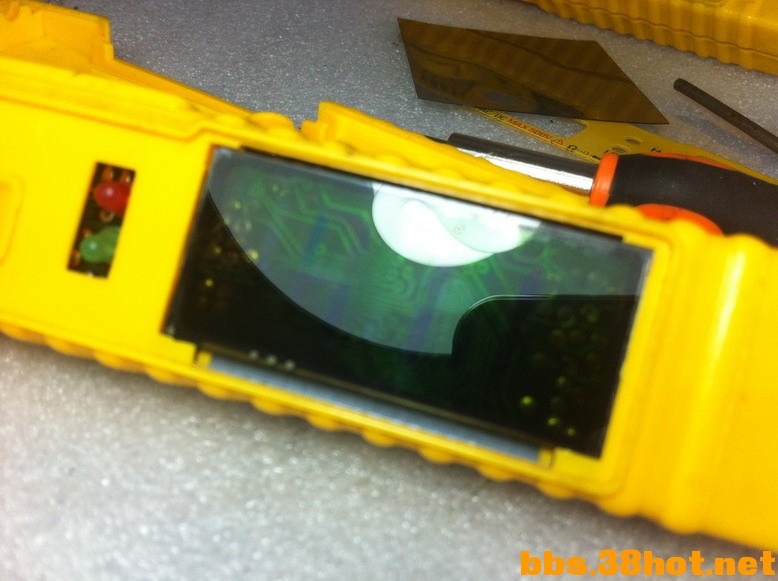

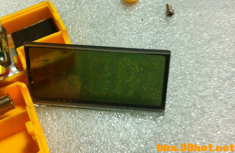

如题。隔壁论坛收了三支笔式万用表,当时说是液晶很黑,无法正常显示,但是在相应的档位蜂鸣器有声音,其中一只表上家尝试更换偏振膜,未果
。两只上家没有动过的表已经顺利修复,见https://bbs.38hot.net/forum.php?m ... &extra=page%3D1

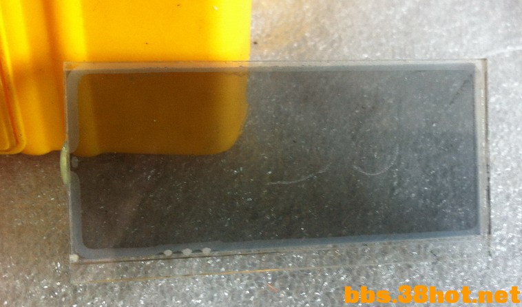

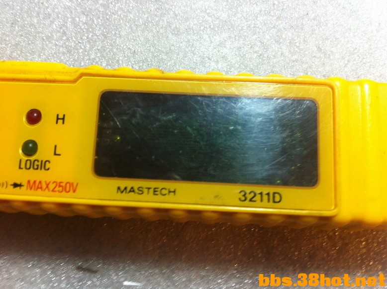

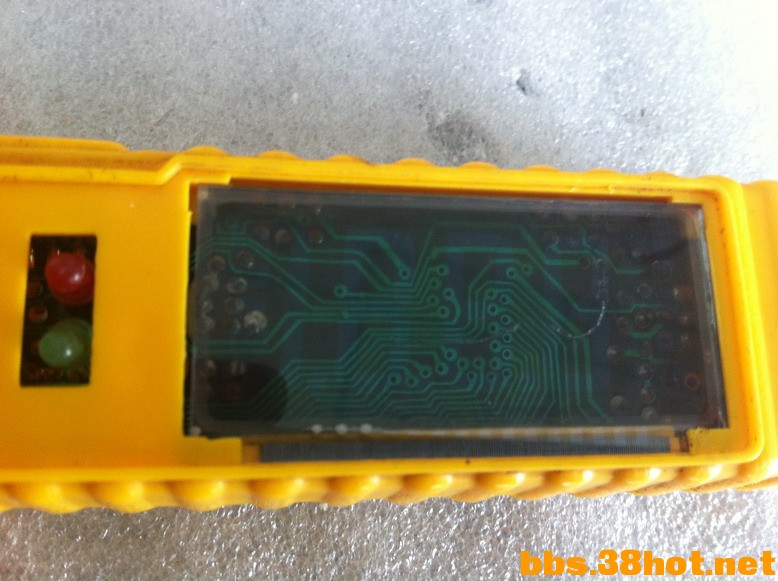

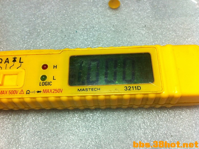

现在液晶前后都没有膜,呈几乎透明状, 12.jpg 加电根本看不见任何显示。 11.jpg 即使贴了前帖所述的液晶前后膜,仍然几乎没有任何显示..... 13.jpg

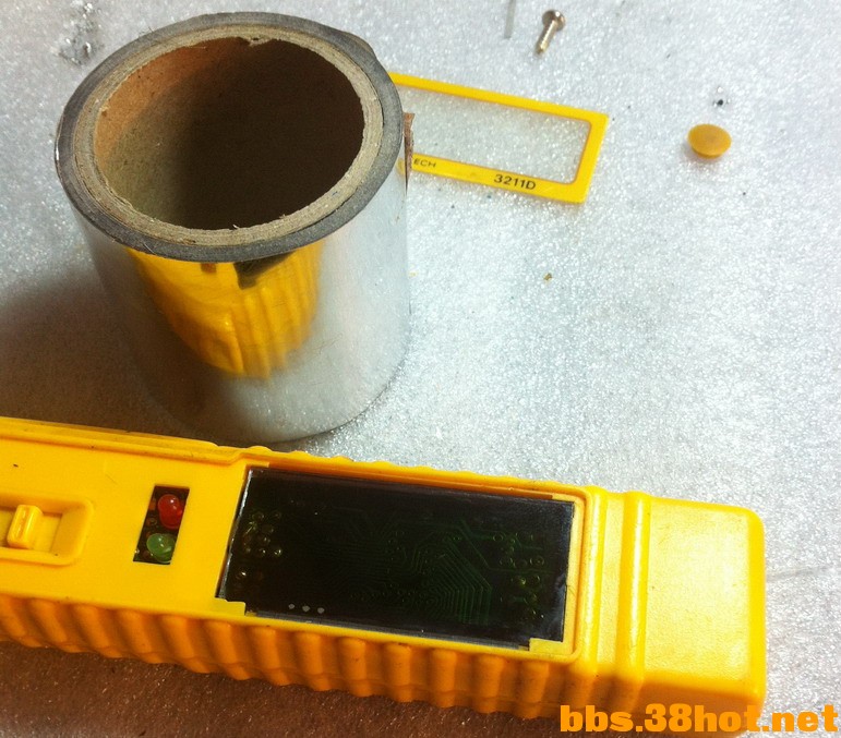

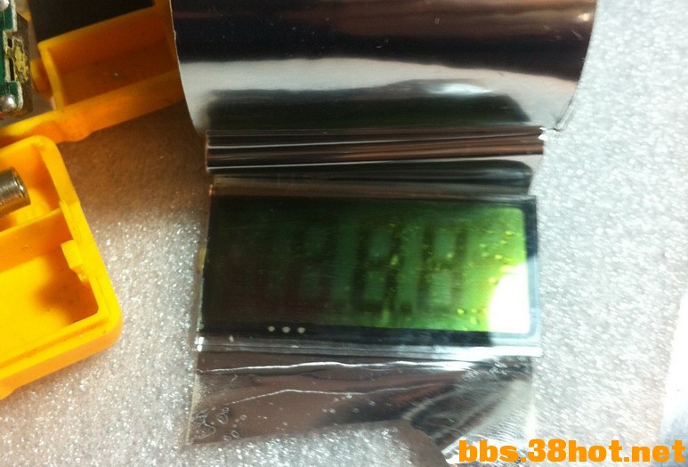

于是,请出另一位选手,就是..............铝箔胶带。 21.jpg 这种是很便宜的,忘了是买什么东东送的,很薄。用酒精擦拭干净液晶屏后膜的后面,小心
仔细的贴上铝箔胶带,锋利的刀片裁切....... 23.jpg 再次加电,久违的字符得以显示。 24.jpg 可惜我水平不好,有气泡。但是基本上不影响读数。
遗憾的是,这次补贴铝箔胶带的,显示效果较上次单纯更换前膜的效果要差一些,但是还是能够读数的。
总之,心里很高兴,再次证实了我维修方法的有效。

问一下,楼主的维修原理是不是在屏的后面等于加了反光"镜"?

没错!!原来的屏,背膜就是有反光镜的功能,但是已经被破坏了,所以只有加新的。新换的手机的背膜,反光效果极差,所以需要补一层铝箔
