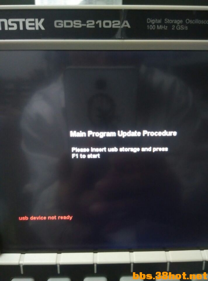

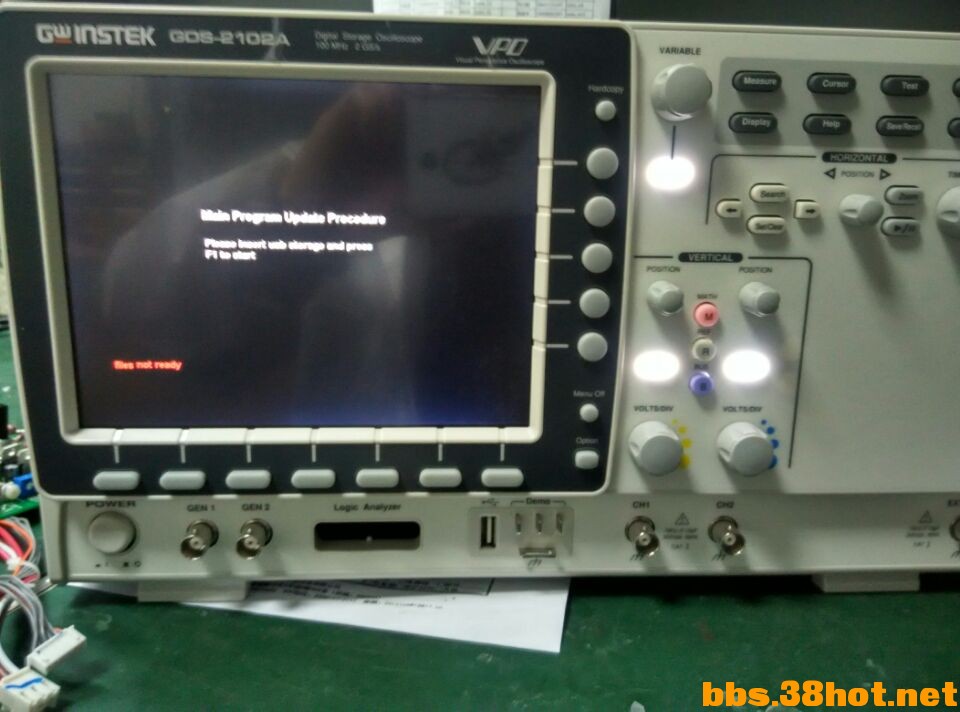

请教高手,固纬GDS-2102A示波器软件升级失败如何修复?谢谢

找到一份合适的固件,强制U盘升级应该可以解决问题吧

我在官网上下载了固件,插上去没反应,请问怎么强制呀?谢谢

我在官网上下载了固件到U盘,然后把U盘插到仪器USB接口上去没反应,请问怎么强制呀?是操作不对还是如何操作,请指教,谢谢

然后按下 F1按键
