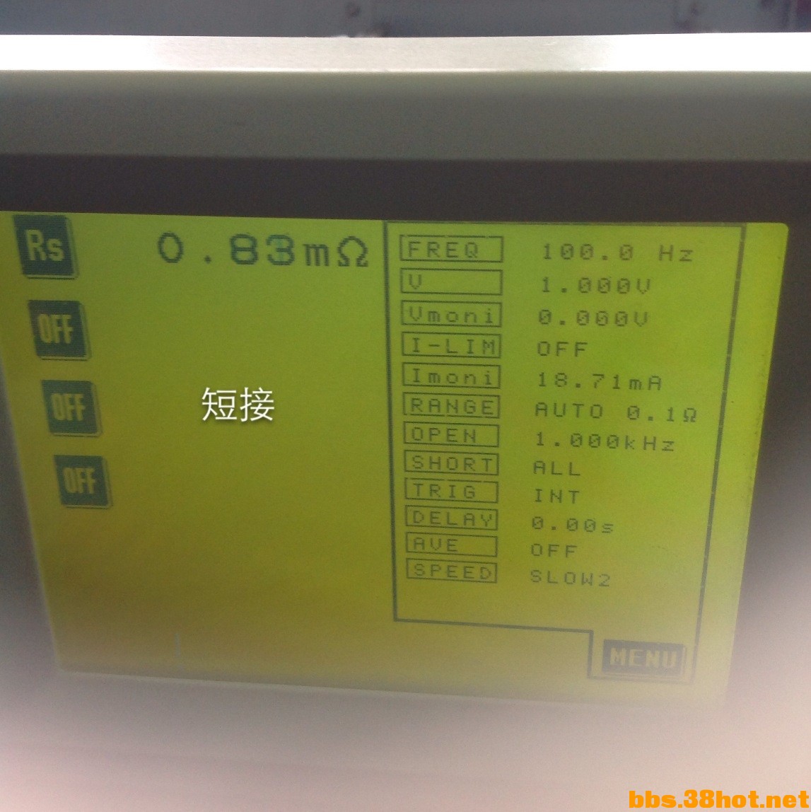

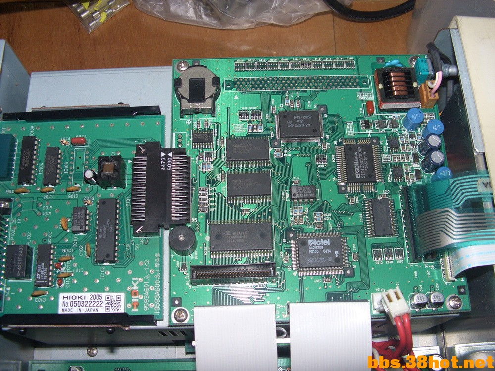

一台3522电桥,故障为所有档位测不了,短路电阻有200欧,屏显正常,触摸有效。

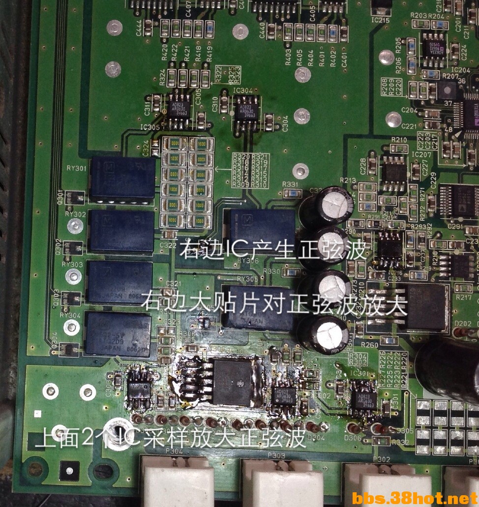

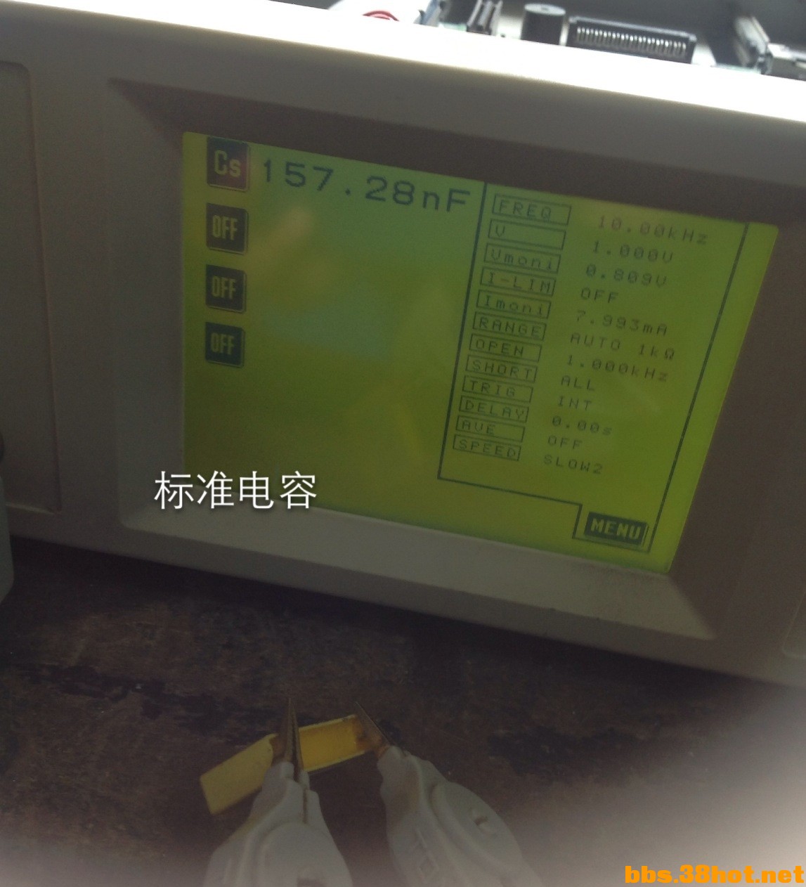

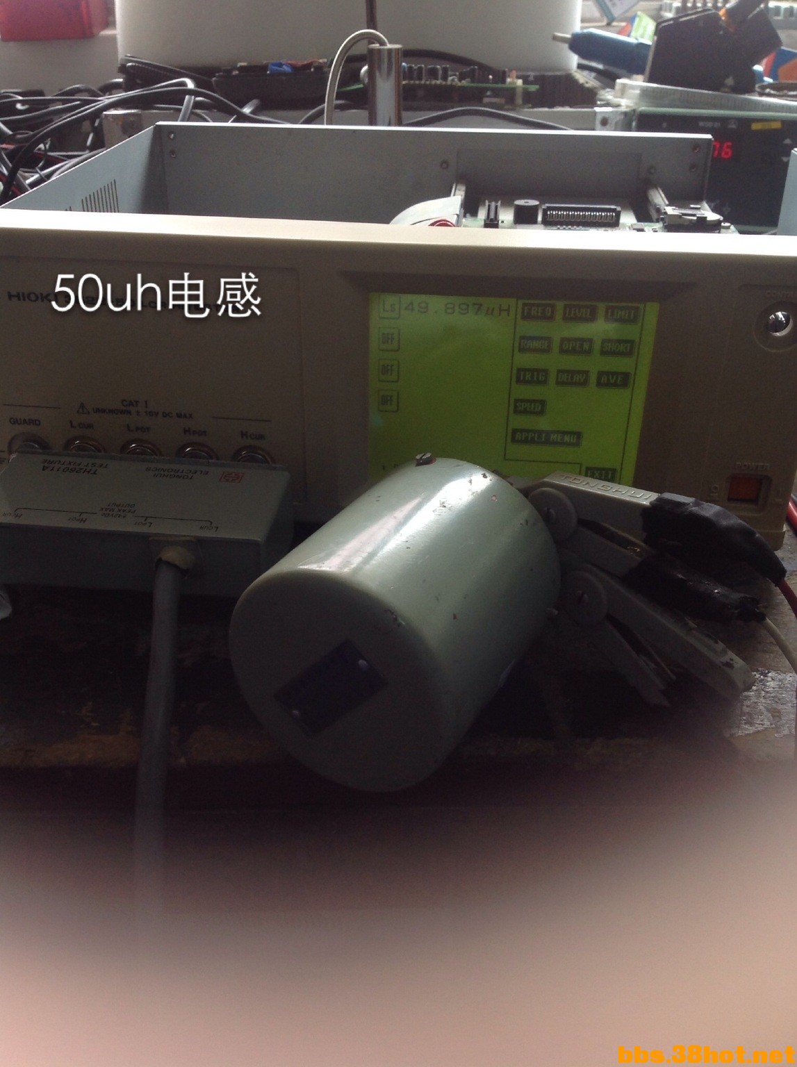

初接此机,发现AD823运放发烫,有烧糊痕迹,于是先购回几片,更换,还是无反应,于是从头朔源,LCR测量时,有设定频率的正弦波波形,用示波器查运放波形,从数据处理部分的运放及模拟开关开始,沒有波形,继续追源,发现采集部分运放及放大都没有波形,接着往上,测量输出也无波形,再往上找,大贴片为波形放大的,此处无波形,上路运放无输出,而运放正负相有输入且负相波形变形,查此外围电路电容电阻正常,于是更换运放,见到久违的波波,正弦波,波形完美,放大部分正常后续正常,于是测量也正常了。
上维修图:
右上方运放及放大是产生波形,左下为采集后放大处理。
附测试图,ipad照相图片处理麻烦,就不上大多图片了:

BUF634周边的继电器遇高温好像有点发福了
没发福,铬铁焊接,7个IC

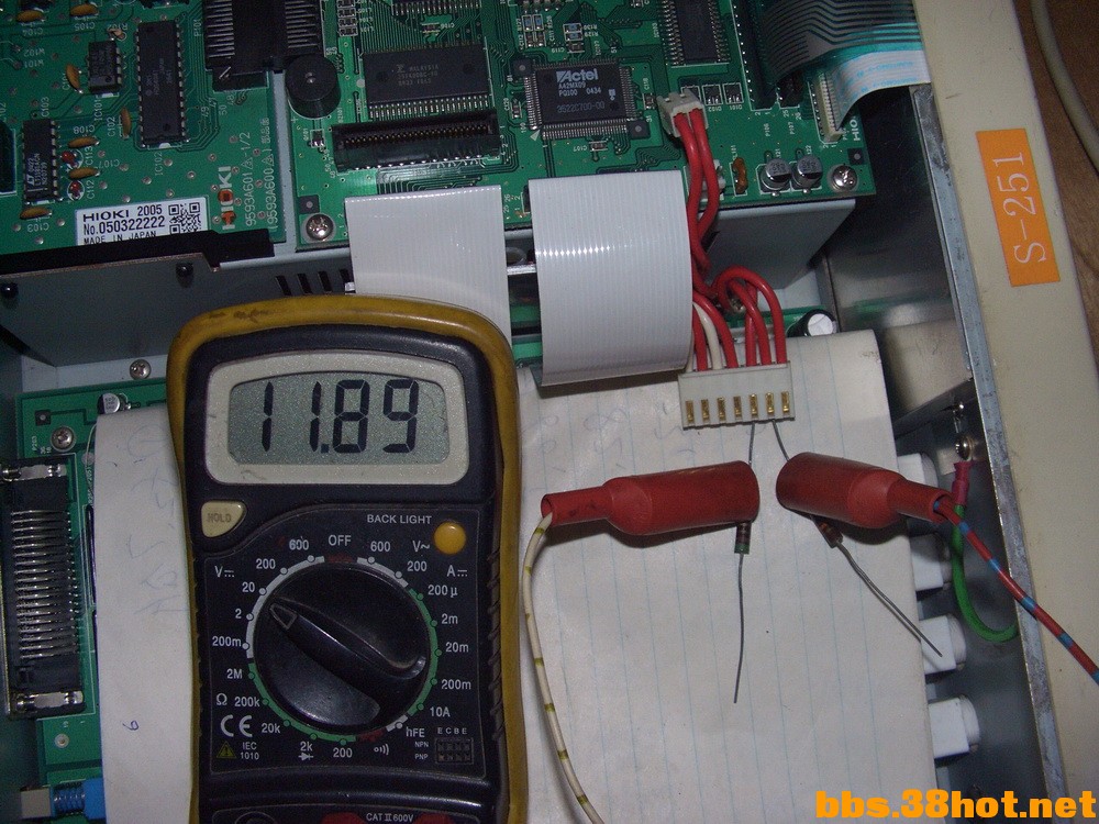

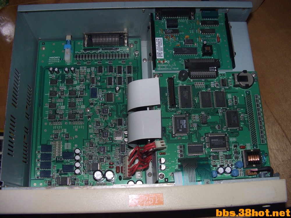

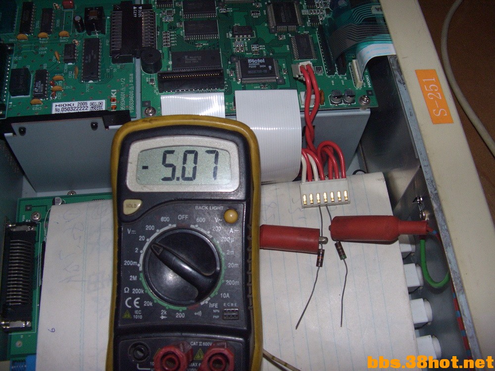

请教一下,我也有一台胞522-50,到手的时候变压器坏了,量得初级不通  把变压器拆开发现热保护烧了,跳过热保护接好线把矽钢片从新插好后装机,机器正常工作了,但听到有高频“吱吱.....”声很小声 以为是变压器没有浸漆发出的响声  没在意继续使用,有一次开机没多久突然黑屏了赶紧关机,后又从新开机屏又亮了,但刚通过自检后又黑屏,这才意识到是显示屏高压出问题了,但不会修。
请教楼主应该怎么修??谢谢!!
 楼主| 发表于 2015-3-26 19:41:52 | 显示全部楼层
长毛 发表于 2015-3-26 19:26
请教一下,我也有一台胞522-50,到手的时候变压器坏了,量得初级不通  把变压器拆开发现热保护烧了,跳过热 ...

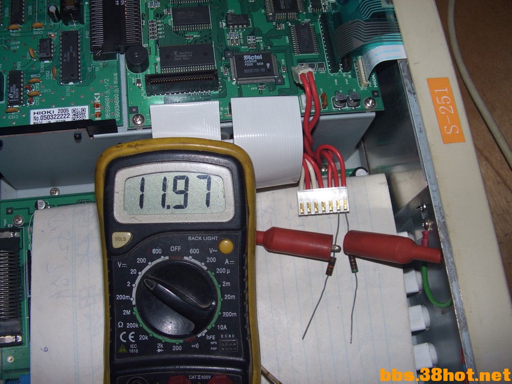

先查供电是否正常,再分析背光是过流保护还是过压保护
发表于 2015-3-26 19:57:26 | 显示全部楼层
谢谢!!现在不敢通电   怕故障扩大
是不是把各电路板的电源线拔开单独量电源正不正常??
 楼主| 发表于 2015-3-26 20:09:09 | 显示全部楼层
长毛 发表于 2015-3-26 19:57
谢谢!!现在不敢通电   怕故障扩大
是的,
发表于 2015-3-26 20:10:43 | 显示全部楼层
谢谢!!明天量了   拍个照给你看一看。

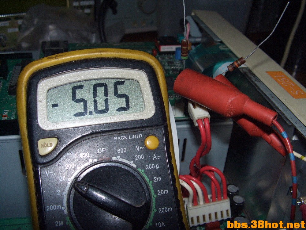

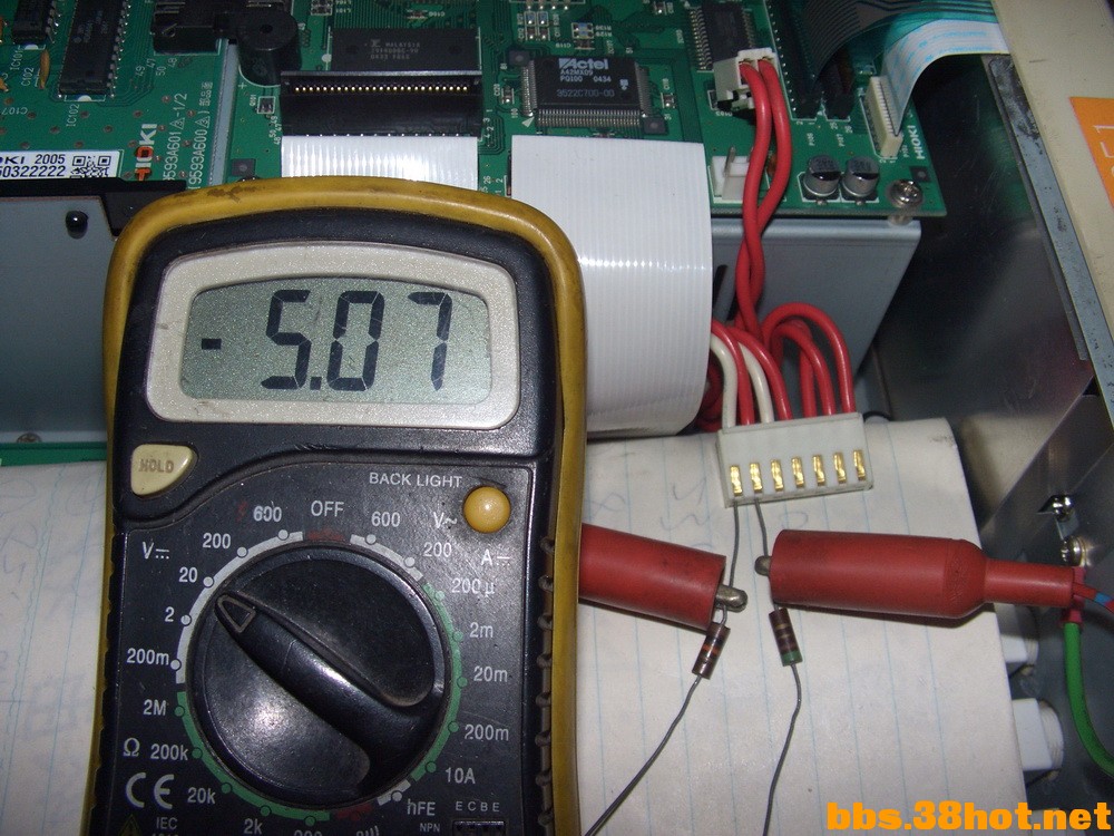

今天才有空上电量了一下,电压有三组是5V的另外有一组是双12V的。
刚开机时屏幕亮进入工作介面后屏就灭了,没背光的时候看不到字,同时伴有“B...B...“的响声
