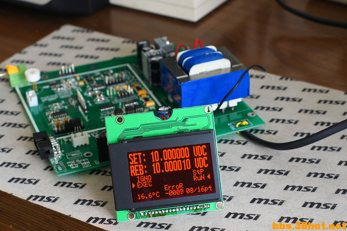

楼主的问题在于:用 6 位半表测试 588,末尾总是跳
也就是说,楼主并不关心绝对准确度也不关心温度系数,关心的是末位乱跳,则表示 --- 6 位半的分辨率是不是有意义的?靠不靠谱?楼上全部在扯绝对准确度和温度系数。
以我观察过的 588 而言,噪声都足够低,不大于 4uVpp(10plc)(手册指标大概是 6uVpp[url=]@0.1~10HZ[/url]),一般来说不会对 6 位半导致 1 个字跳动,楼主可以先固定为 10V 量程然后短路表的输入,看看是否末位也跳大概同样幅度,再研究是谁的问题。
btw. 如果讲究绝对准确度,可以考虑我的方案:

K2000 在 10V 档测试 588 应该末尾偶尔跳一个字,在两者都正常的情况下,不应频繁跳动。你可以用我的 DmmUART 程序,设置为 10plc 然后采样 100 个数据分析一下方差:
https://bbs.38hot.net/forum.php?mod=viewthread&tid=41066
我的 2000 在 Slow 模式(10plc)下的短稳:
SYST:REM;:CONF:VOLT:DC 1.00E+01;:VOLT:DC:NPLC 10;:TRIG:SOUR BUS;:SAMP:COUN 100
2013/4/4 0:30:30 数据载入完成,样本数量 100 个。
最大值:7.22985069E-07
最小值:-3.50040031E-06
平均值:-1.80533755718E-06
峰峰值:4.223385379E-06
方差:7.37810763627394E-07
可见噪声峰峰值有 4.2uVpp,加上 588 自身有大约 4uVpp,叠加起来可能超过 6 位半下末位分辨率而引起一个字跳动。另你可以看一下我的帖子,我用软件方式实现了 100PLC,噪声峰峰值降低到不到 2uVpp,就很稳定了。
