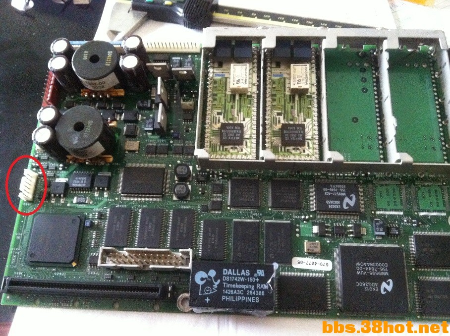

今天无聊把前几天TDS3052屏幕罢工的机子肢解了,没拆机前初步只是判断屏幕或者高压可能出了问题,但并非如此!

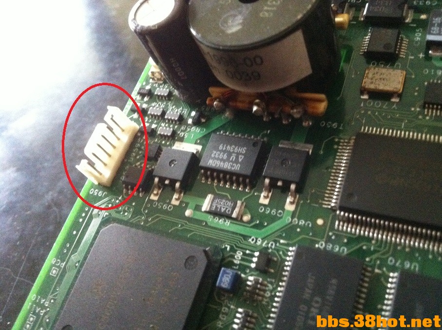

出现了新问题,提供给高压板的输出端异常,DC测试只有:1路5V输出,其他2路无输出, 请教论坛高手这部分电路如何解决,或哪位朋友可提供电路图。见下图红圈测试区域。
发表于 2015-3-23 23:26:52 | 显示全部楼层
你这个是什么板子啊,按照元件分布是TDS3K双通道版本无疑,能否告知具体型号?带不带后缀B/C等等,你讲的那个接口怎么和我记忆的不一样啊,明天我看看记录。
 楼主| 发表于 2015-3-24 00:04:55 | 显示全部楼层
shunzi3 发表于 2015-3-23 23:26
你这个是什么板子啊,按照元件分布是TDS3K双通道版本无疑,能否告知具体型号?带不带后缀B/C等等,你讲的那 ...
TDS3052不带后缀
发表于 2015-3-24 03:55:06 38hot手机频道 | 显示全部楼层
VDD,BKEN,BKLT,共三个,3000/B/C共用。
 楼主| 发表于 2015-3-24 14:25:23 | 显示全部楼层
请教,目前我这状况如何分析下去
发表于 2015-3-28 21:56:50 | 显示全部楼层
估计你要更换XPC860DCZP33C1
发表于 2015-3-30 12:33:35 | 显示全部楼层
高压板侧,
PIN1-2=GND,
PIN3-4=VCC5V,
PIN5=BKEN默认下拉,
PIN6=BKLT,High=1.9,Med=1.7,Low=1.5
发表于 2015-4-3 21:37:06 | 显示全部楼层
power  BUCK 变换器故障  按照线路查即可 但必须先看负载有无短路
