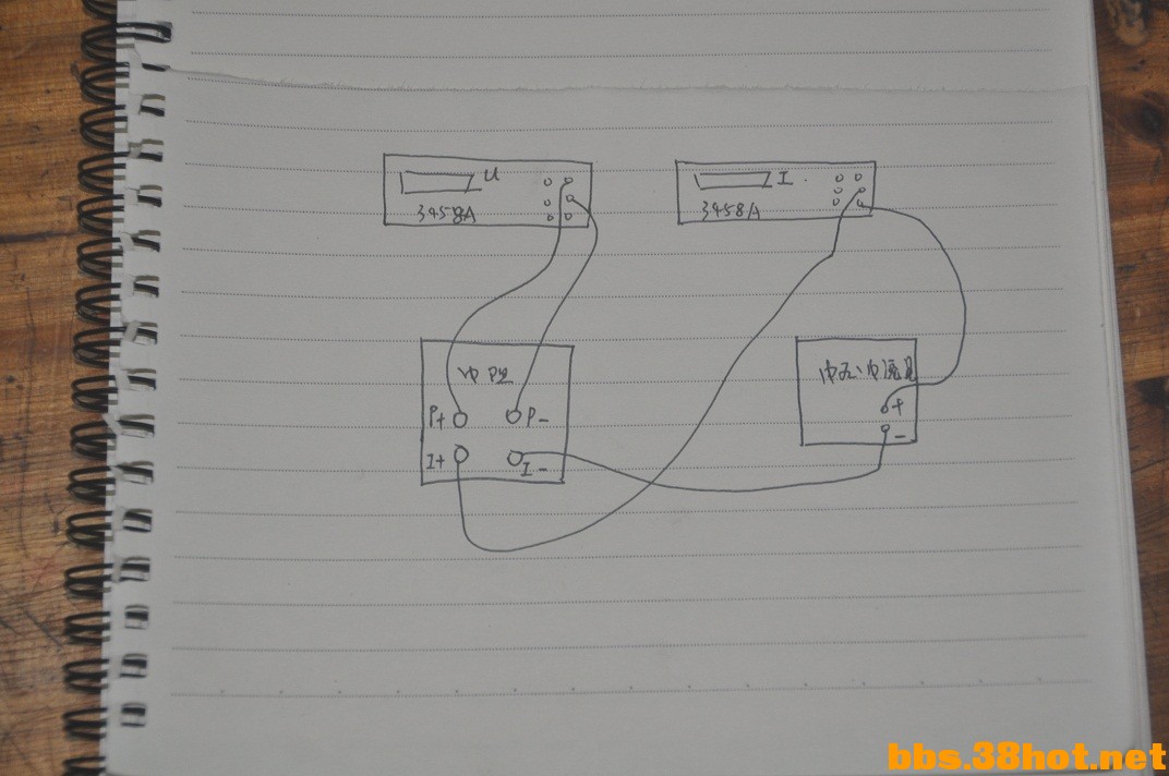

1,10,100欧用U/I标定法,其它用四线标定法。请多指教,

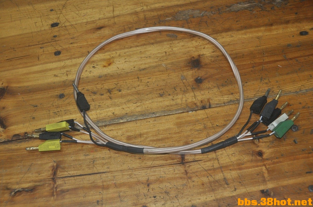

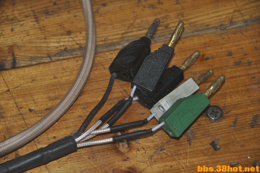

标定10M,用的什么测试线,可否分享下
 楼主| 发表于 2015-3-23 13:22:27 | 显示全部楼层
simon51 发表于 2015-3-23 13:15
标定10M,用的什么测试线,可否分享下
自制的特富龙测试线。
发表于 2015-3-23 13:27:12 | 显示全部楼层
全屏蔽的好线,3458测10M可以稳定到小数点后第6位么?

发表于 2015-3-23 13:30:59 | 显示全部楼层
hxyz 发表于 2015-3-23 13:22
自制的特富龙测试线。
用Y插会好些吗?

 楼主| 发表于 2015-3-23 13:33:44 | 显示全部楼层
lau190 发表于 2015-3-23 13:30
用Y插会好些吗?
没有Y插,下次做一条。

发表于 2015-3-23 20:02:44 | 显示全部楼层
  V-I法精度还不如电阻档直接测吧
  1欧:电阻10欧档5+3折到1欧时为(5+30)=35ppm,功率为0.01A*0.01V=0.1mW,远小于10mW。
     V-I法,1A档的24小时精度100+10,测试电流是0.5A时,满量程精度减半100+20=120ppm,忽略电压测
试误差;而这时的功率为0.5A*0.5V=250mW,远超10mW。
  10欧:电阻10档5+3=8ppm;
     V-I法如果用的是10mA,则10+4=14ppm功耗0.01A*0.1V=1mW,
            100mA则是25+4=29ppm功耗0.1A*1V=100mW,
            50mA则是25+8=33ppm功耗0.05A*0.5V=25mW。
  100欧:电阻100档3+3=6ppm;
     V-I法如果用的是1mA,则10+4=14ppm功耗0.001A*0.1V=0.1mW,
            10mA则是10+4=14ppm功耗0.01A*1V=10mW,
            5mA则是10+8=18ppm功耗0.005A*0.5V=2.5mW。
