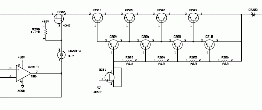

各位高人,我在设计5位半校验仪的时候遇到了这样的问题,像FLUKE725一类的校验仪都具有端口自保护功能,比如测量功能的端子可以直接接到220V交流电而不损坏,输出功能的端子也具有很强的自保护功能,一旦过载就会自动保护,不知道是怎么实现的,请各位高人指点

电压保护很容易,输入电阻最小为10M,即便是mV档。
电阻档保护比较麻烦,因为有横流源,是采用多个三极管串联的,可以耐1000V电压。下个万用表的维修手册就能看到电路
电流档是没啥好办法保护的,除了加保险丝。

没有专门的保护IC的。
测量输入的保护就是LYMEX说的提高输入电阻。
输出保护要串一个继电器,附加误差检测电路比较输入信号和输出的误差,超过限度就要跳开继电器,输出级的晶体管或运放也要有限压、限流措施,总之有些复杂。

这些实现起来都没问题,不会有专门的保护IC,因为保护电路要求皮实,最好的保护元件就是碳质电阻、二极管、三极管
