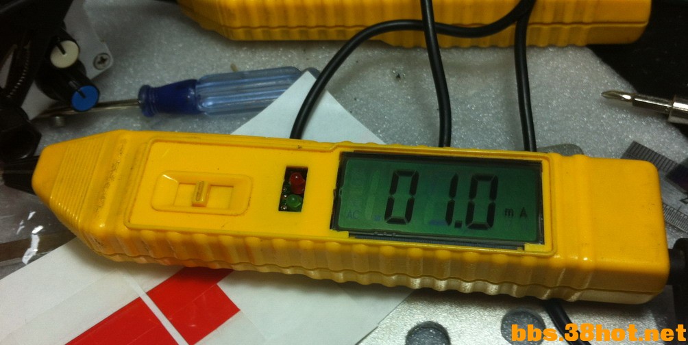

如题。隔壁论坛收了三支笔式万用表,当时说是液晶很黑,无法正常显示,但是在相应的档位蜂鸣器有声音,应该是没有坏....因为一直想要一个笔
式表,加上价格很便宜,果断入手。

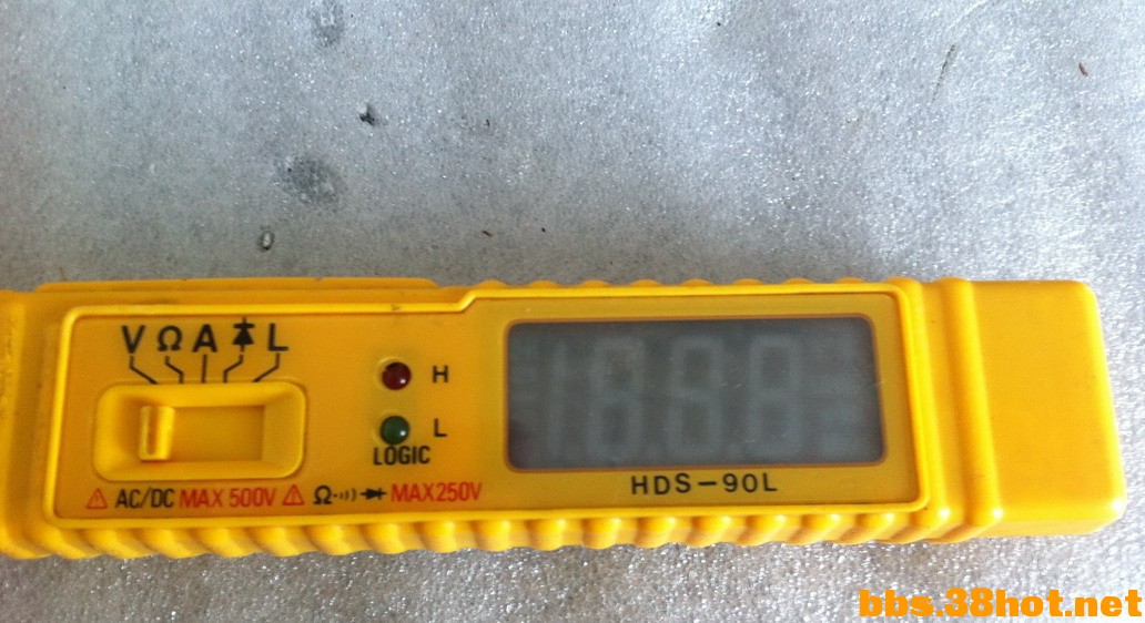

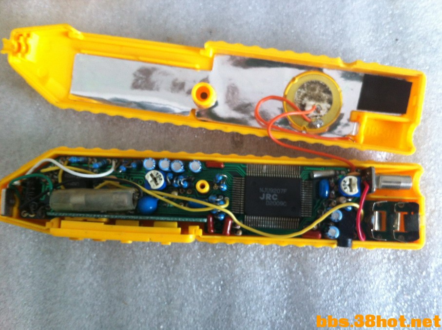

入手后,发现表的主芯片是NJU9207F,还是自动挡的,打开看,比较典型的国产做工。 02.jpg 换上新电池,开机...果然液晶屏黑屏,基本上看不见显示的内
容。 01.jpg 其中一只表上家尝试更换偏振膜,未果。于是在百度上查找相关的内容,不得要领。本来还有些想法,查了半天,更糊涂了..........淘宝上找
液晶偏振膜,发现基本上都没有卖小块的,而且都没有标明偏振的角度....仔细研究考虑半天后,在一个手机贴膜的网店,入手了若干片偏振膜。这
个膜还分前后,分角度,而且每种5片起.........好在价格不算太贵,买..........

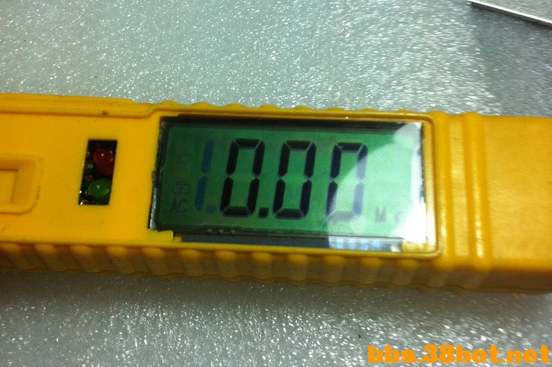

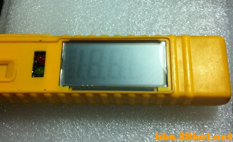

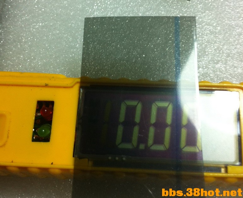

经过不算太漫长的等待,液晶屏入手。首先,在电源打开的状态下,将表的液晶前膜用刀片揭下....于是什么都看不见了..... 03.jpg 将新买的液晶前膜尝试
放在液晶屏前面,期待已久的数字出现了!!! 04.jpg 如果角度不对的话....也有数字,就是显示的效果很奇怪..... 05.jpg 用锋利的刀片裁切好,酒精擦拭干净液
晶屏,贴好前膜,再揭去前膜的保护膜,完工。

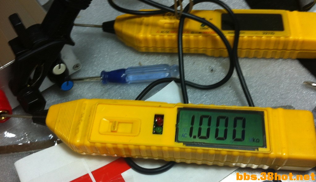

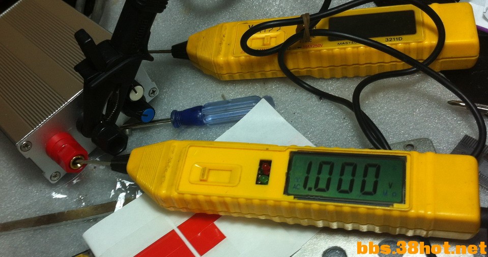

总之,心里很高兴!!

对了,补充下,以后类似的液晶屏故障,估计都可以用这个办法修复。但是要注意的是,一定不要更换背膜!!只更换前膜就好!!现在我只成功修复两块,剩下的那块是上家尝试修复过的,原有的背膜被去除了,所以还没有修复成功................等成功后再发帖子分享经验。

我不是高手,所以说不敢说.............液晶有漏液吗?如果没有漏液的话,肯定是偏光膜的话,可以尝试下。我感觉我这个方法,就是更换前面的老化变性的液晶前膜的

这个我倒是没有研究过..........我淘宝购物的一个重要原则是便宜。因为在修复之前,心里没底,所以找的是相对很便宜的手机膜。贴的时候感觉这个膜的确是不薄....或者说,我没有研究过其他的膜,也不知道我这个到底是厚的还是薄的。
总之,感觉是挺简单的一个工作。刀片要锋利,揭去旧膜后,用酒精擦拭干净原来残存的胶,待干后小心贴新膜就是。用那种市售的专用贴膜的胶带贴....这些都是很便宜的,都是一股脑从那家店里买的。同时还买了一个可以用在电烙铁上面的电热头,说是去除旧膜用的,现在看,用不上。
