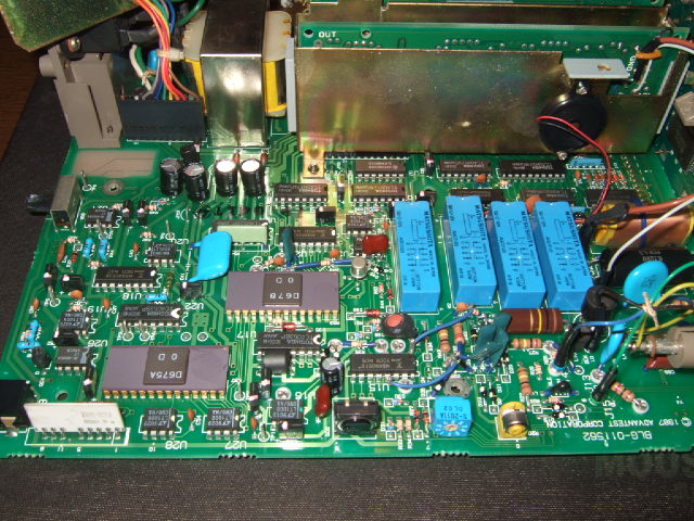

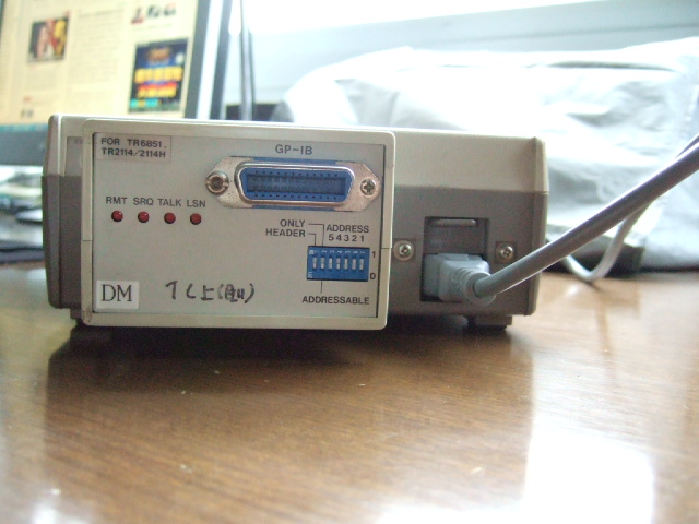

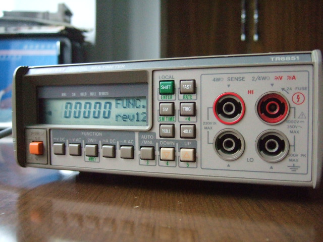

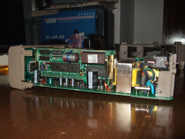

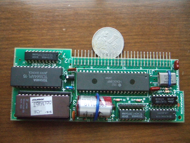

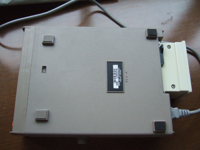

一段时间未用TR6851,现在一用出问题了,现象是开机后屏幕显示000000,提示在以下3种之间切换:FUNC. REV12; 6851 50Hz; FUNC. ERROR ,按键有BEEP声。开机盒检查无明显异常,但电池电压约为0,换电池后现象不变。由于此机小巧,功能全,方便校准,有GPIB功能很好用不想放弃,请高手指点维修方法(电池所在板是个微机系统很小,有个28脚EPROM,内容丢失?也不太像已识别VER12),附此机好时采用llycom的GPIB卡的采样报告。

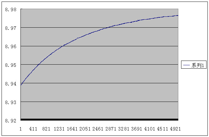

9V叠层电池电压恢复
9V叠层电池电压恢复

谢谢,校准都好说,关键是无法正常使用,提示“FUNC. ERROR”

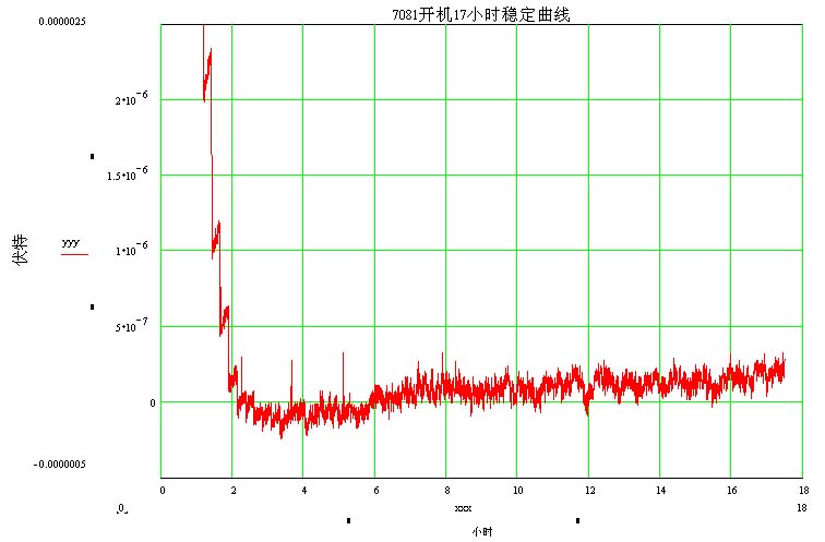

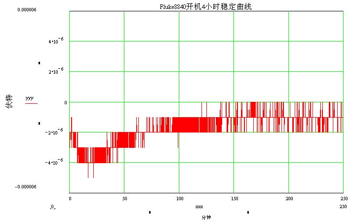

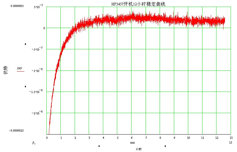

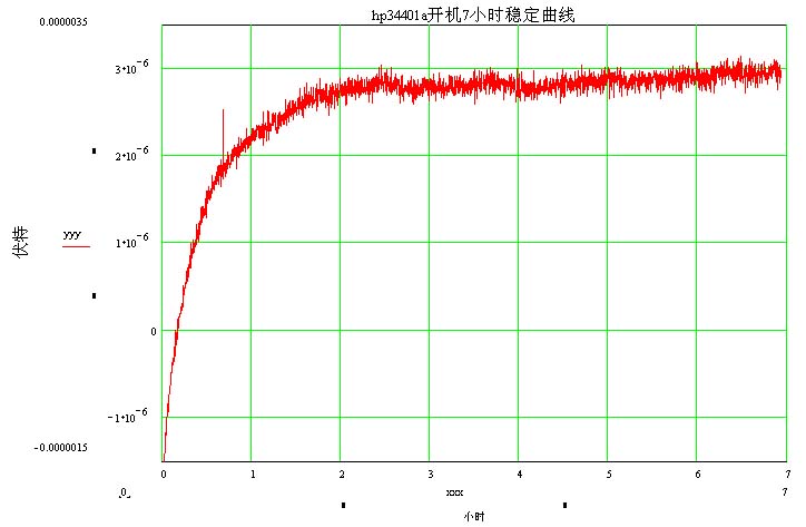

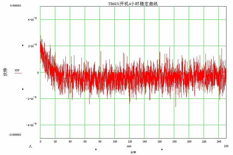

补充常见多用表开机稳定曲线比较
hp34401A开机稳定曲线
hp34401A开机稳定曲线
hp3457a开机稳定曲线
hp3457a开机稳定曲线
7081开机稳定曲线
7081开机稳定曲线
8840开机稳定曲线
8840开机稳定曲线

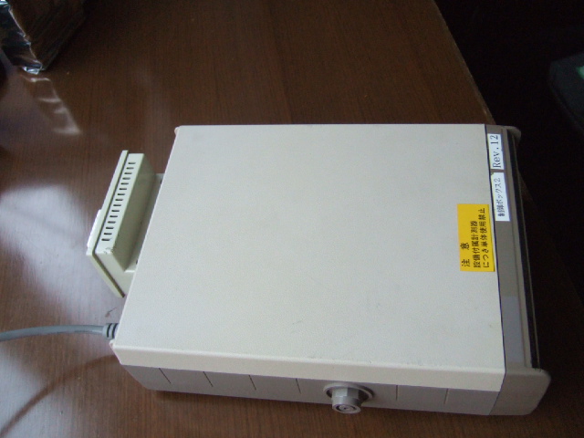

发表于 2009-10-27 19:50:41 | 显示全部楼层
这机器有的人很少,楼主方便的话多上点图吧。
 楼主| 发表于 2009-10-27 20:33:51 | 显示全部楼层
回 6楼(llycom) 的帖子
您是说上tr6851的内部图?
发表于 2009-10-27 22:56:47 | 显示全部楼层
几个测试曲线非常好 [s:31]
发表于 2009-10-27 23:08:30 | 显示全部楼层
Re:回 6楼(llycom) 的帖子
引用第7楼zgq于2009-10-27 51^ 20:33发表的 回 6楼(llycom) 的帖子 :
您是说上tr6851的内部图?
就是就是,当然也包括外观图!
这个错误要看手册里怎么说的吧。

 楼主| 发表于 2009-10-29 17:15:00 | 显示全部楼层
回 6楼(llycom) 的帖子
遵命,只是只能发这几张了(再拆好像就要舞刀弄枪了)

 楼主| 发表于 2009-10-29 17:32:43 | 显示全部楼层
忘记上主板了补充

回 8楼(lymex) 的帖子
麻烦老大指点一下我测的这几个表的稳定曲线是否正常?

发表于 2009-12-1 10:58:01 | 显示全部楼层
我的好像出过一次这个错误,侧面那个开关动几下又好了。
 楼主| 发表于 2009-12-1 18:09:01 | 显示全部楼层
回 24楼(lmserver) 的帖子
侧面开关是校正用的,现在的问题是校正数据保存不了,关机后再开机,又是原来错误!某个存储器有问题?
