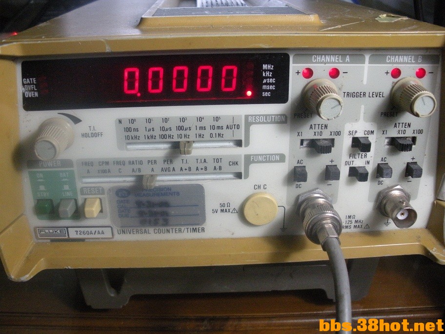

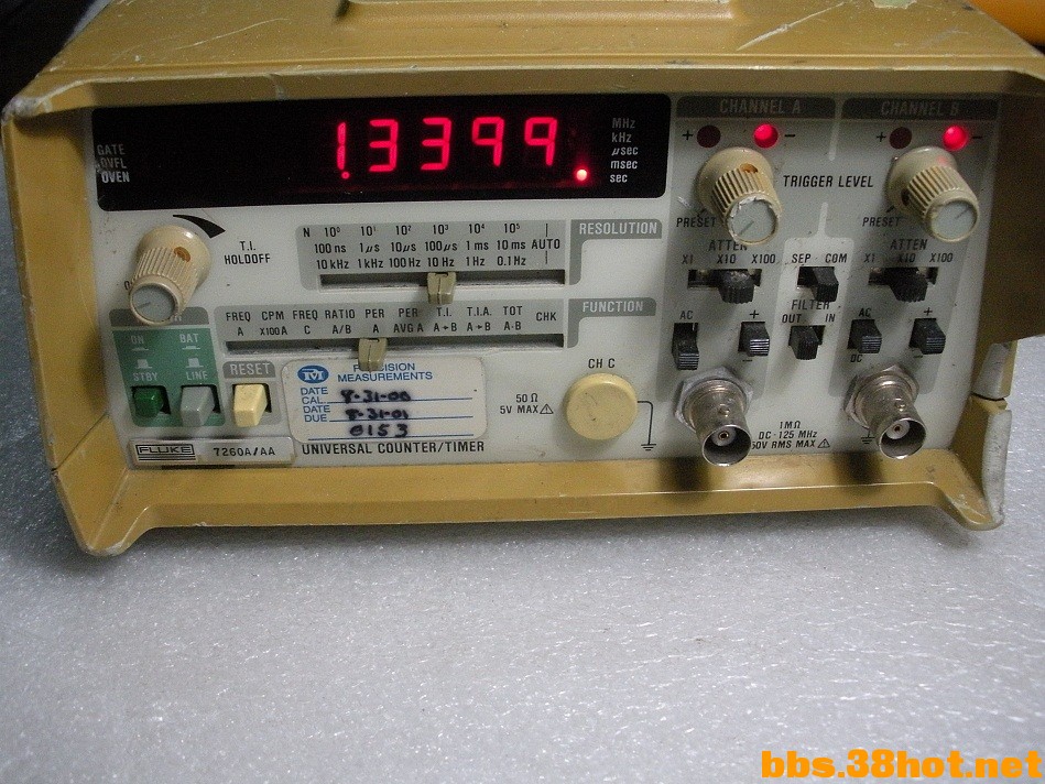

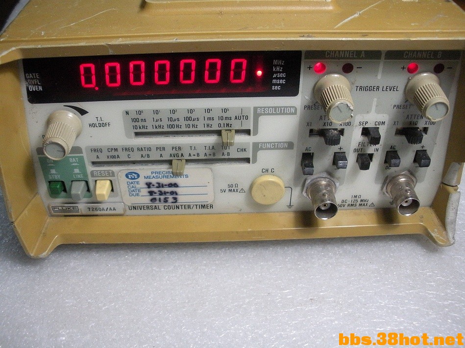

看图,好像是信号发生器,但是不知道怎么使用,有没有使用过的朋友?
发表于 2015-3-22 13:37:33 | 显示全部楼层
这机器不是信号发生器,是计数器(频率计)接收信号用的,机器上有名称

发表于 2015-3-22 13:47:18 | 显示全部楼层
lantek 发表于 2015-3-22 13:44
是输入频率,他自己机会计数?
是的,就是记录脉冲波的频率,或脉冲波的个数,周期时间。机器是 DC-125MHz

发表于 2015-3-22 14:44:52 | 显示全部楼层
就是个频率计。很不错的机器,功能比较完备。
使用上和一般频率计差不多,旋钮用来调整触发电平。面板右部的那些开关选择衰减比率,信号极性等。
中间的两个滑动开关,上面那个选择显示的精度。
下面那个选择频率计的工作模式,如A通道频率、A通道周期,双通道模式等。
例如选择 A→B 模式,就意味着 A 通道的信号同时被加到 B 通道,如果 A 通道触发选择上升沿触发(+),B通道选择下降沿触发,就可以测出脉冲的宽度。
多操作多体会,就可以熟练掌握操作的方法。

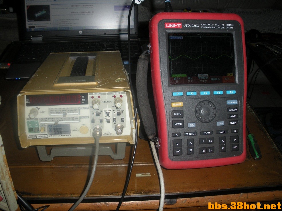

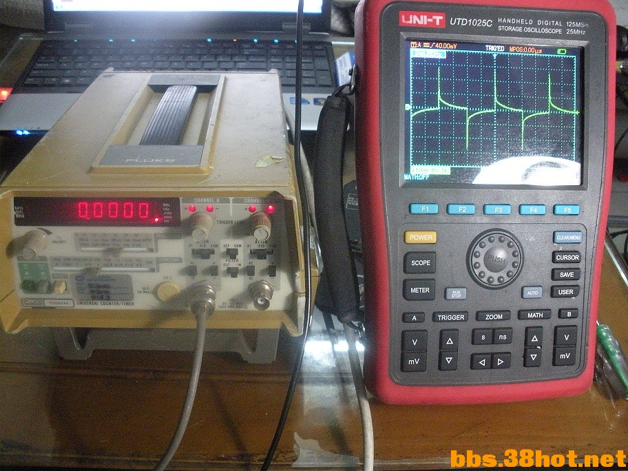

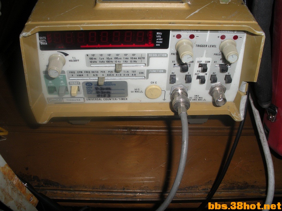

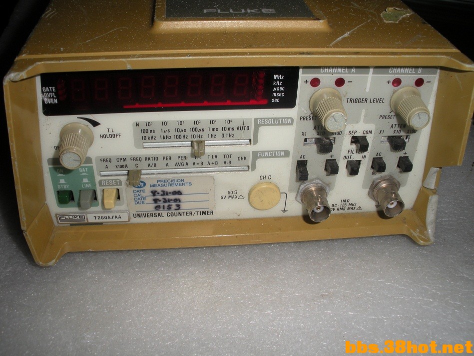

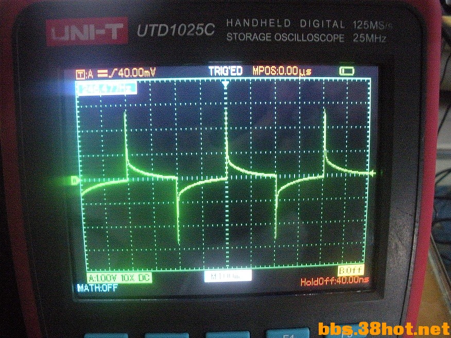

请老兵再指导下,随便找了个发生器试试,示波器上显示249HZ,但是计频器却没有反应,插入信号时,有2个指示灯很亮,是档位不对还是怎样?
发表于 2015-3-22 19:16:23 | 显示全部楼层
你的触发电平指示灯 +、- 两个灯都亮着,转动电位器能够熄灭吗?如果不能熄灭,机器可能是坏的。
在不知道信号大小的情况下,衰减器要放在 X 1的位置(你现在放在了 X10,如果信号比较小,就不能触发,没有显示)。
另外,这种尖脉冲能量太小,最好用方波或正弦波进行测试。

嗯,这个信号发生器前两天用这个示波器测试还正常工作,今天不行了。
转动电位器指示灯能够熄灭,可能是信号发生器的问题,开到最大,示波器用50mv才能测量出波形。
