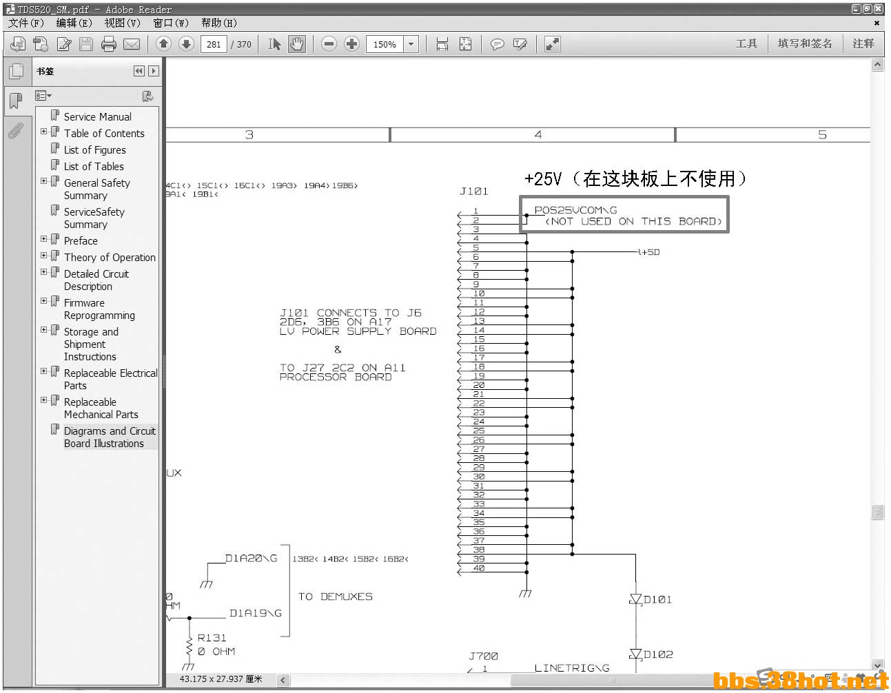

tds540 acq板 25v去哪里了

是否进acq 芯片了 ,进第几脚了?

风扇电压是24V的,好像提供风扇和显示器,你查查TDS520B的电路图。

别找了,+25V根本就没进这块板。
