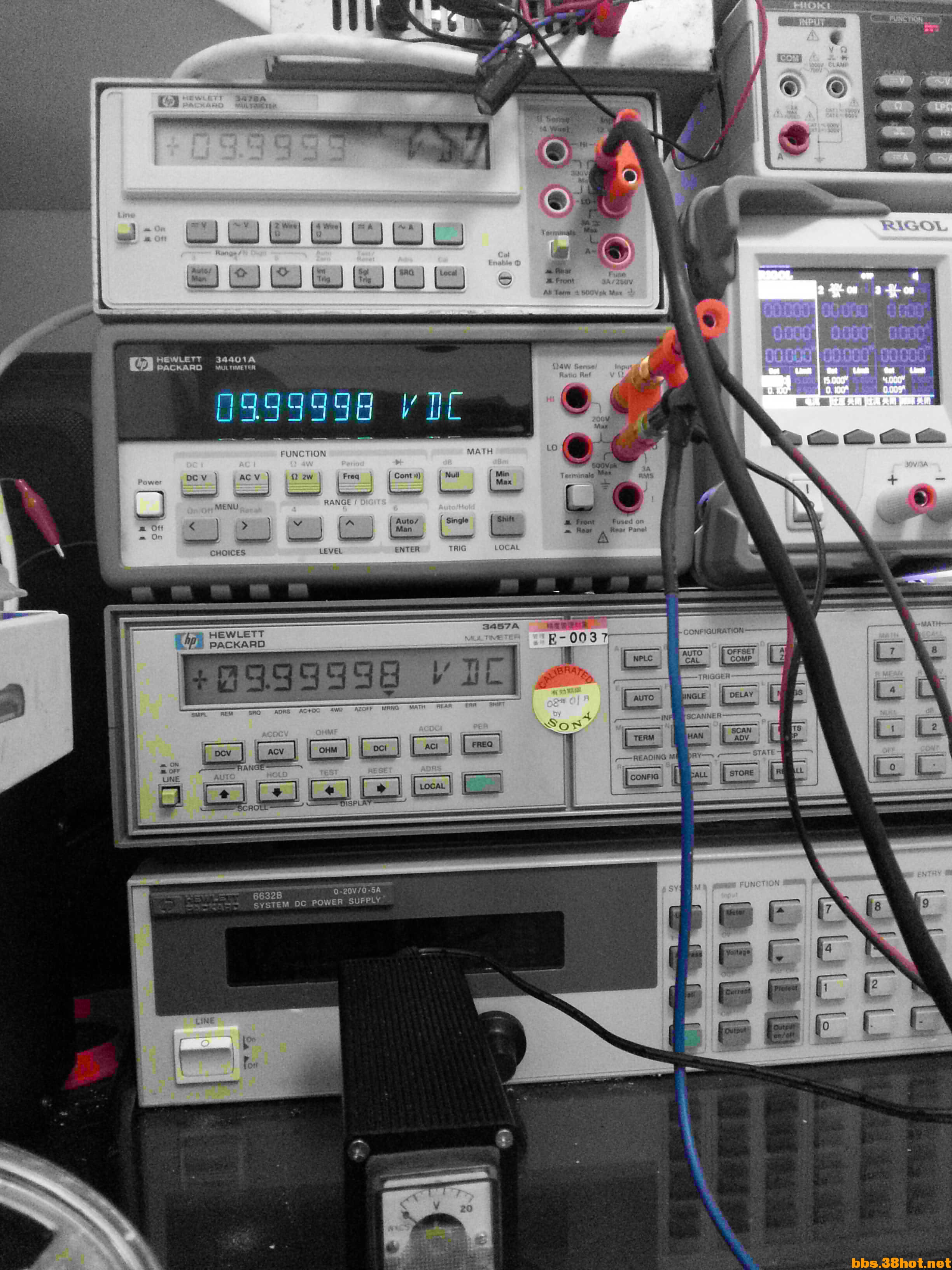

3457A到手,玩啊玩啊,感觉非常不错,其实3457A可玩性甚至比34401A还高。
问题是,前辈们对于3457A的校准方式比较诟病,因为是3,30,300等级,没有标准源,没法动哦!
论坛上前辈也比较小心,严格按照手册操作的。
有老唐的263做保障,看着3457A偏差7个字,在38度混的人,是可忍孰不可忍?
烧友们说对不对?
心里跟猫抓一样,论坛翻来覆去刨前辈文章,木有办法。
手册翻来覆去七晕八醋的看英文,没有说明。
绝望,失落,纠结。
羡慕嫉妒恨!有源的前辈们。
毒瘾犯了,准备上标准源,像样的可以校准6位半的源,多少M大家知道滴。
这一上标准源,俺的3458A就遥遥无期了。
我忍,我忍。
反正,就当,也许,说不定,折腾呗。
也就偏差7个字,那么较真干什么,测量加上这7个字不就行了,瞎折腾说不定搞坏了。
纠结惨了。
研究过程中,标准源输入是数字输入,猜测不能不直接输入10V的基准源。
单片机应该是和内部的源比较后,差值计算。
为什么,不可以输入10V呢??
那么问题来了,输入出问题后校准表哪家强?肯定老唐啦!
有了这个底,搞!
老唐的263是9.999976,年偏差估计不超过2ppm。
到手才不到3个月,估计偏差在预计范围内。
开搞。
shift-C,出CAL-
9.99998,3457
回车不?按下去就万劫不复或者满足内心小小的开心?
闭眼,按,1分钟都没有睁眼。
开眼,9.99998
哦也?
立即开DP832(破解版),从0-30V调压测试。
和校准过的34401A比对。
哦也!!!!!
和34401A同步起伏,01A跳他也跳,两个一起翩翩起舞!
电源只能稳定输出到4位,5-6位飘来飘去很正常。
0-20V(34401A量程)
一字不差一起飘,哇哇哇。
线性没的说,开心!
稍后上图!

发表于 2015-3-21 14:29:00 | 显示全部楼层
3457 手册有提到的,可以用 1V/10V 校准 3V/30V 量程,但此时不确定度和线性度要烂 3 倍,具体看我那台 3457 呢就是,用 1V 校准后,0.1V、0.2V...~1V 几个刻度和 3458 保持一致,超过之后就不行了,会有偏差,到 3V 偏差就比较大了,反过来你用 3V 校准,那么 0.1V、0.2V...~1V 几个刻度和 3458 又不一致了(但偏差小一些)。
 楼主| 发表于 2015-3-21 14:34:50 | 显示全部楼层
      这个线性度,起码和我的34401A基本一致,我测量了0-20V整个段,线性非常好,超出我的预想。我也是纠结这个问题,但实际效果远超出我的最好打算,可能是机器个体体质的不同。
实际上,我们不知道算法,当然慢满量程校准是最理想的,但到手的3457A已经偏差出去7个字,校准后,最多1个字偏差,说不定是噪音。

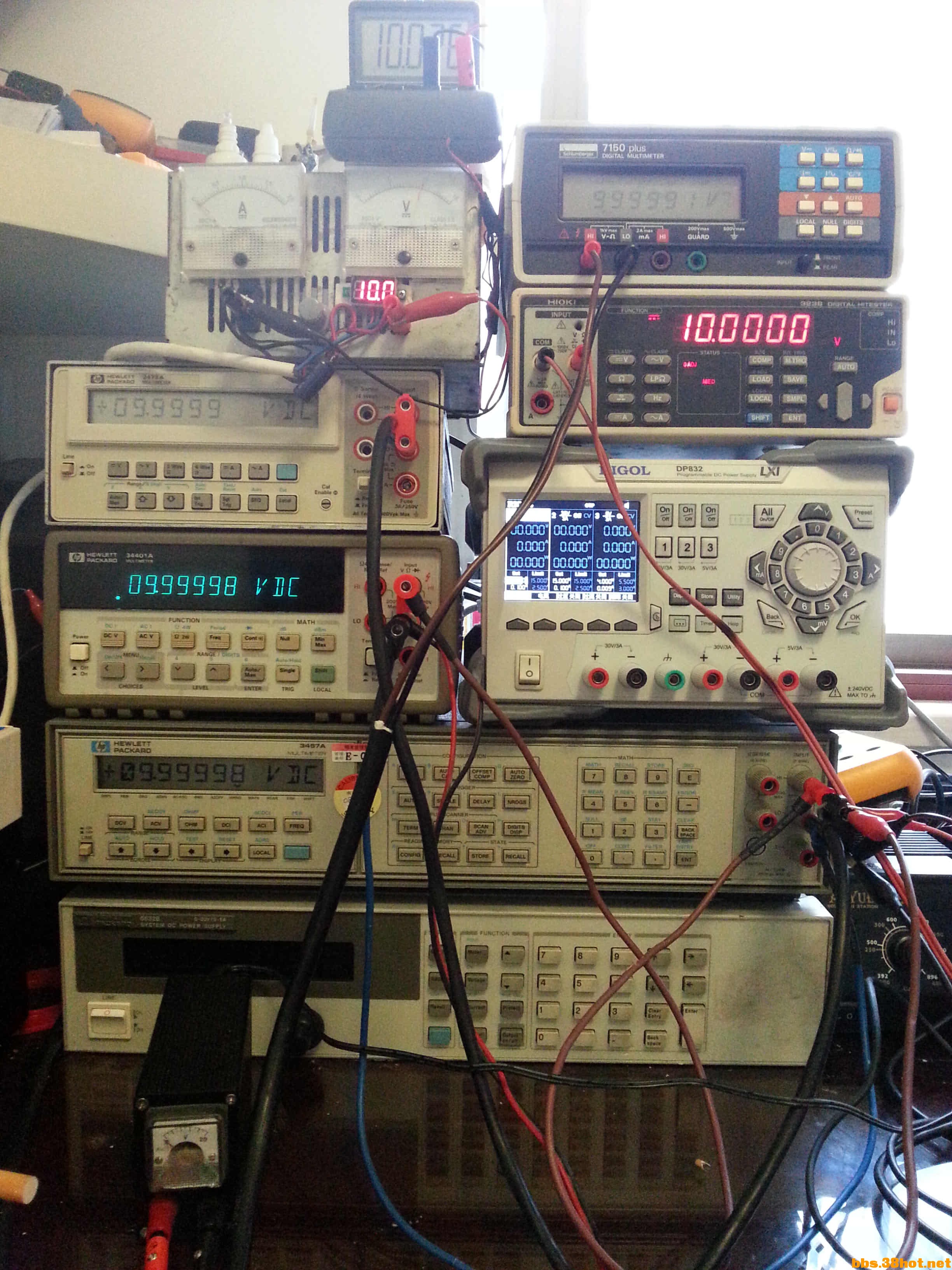

 楼主| 发表于 2015-3-21 14:44:27 | 显示全部楼层
严格来说,算法在程序内应该是一个子程序,这个线性度,实际上是ADC的线性度来保障的,否则应该多点校准,而一个校准点,说明依靠的是由这个点来推算整个ADC的线性。实际上,我手头没有3458来比对,否则逐点测量后,就可以画出ADC的线性。无论选择哪个点,如果ADC线性度无法满足,从10V还是30V结果都是一样,在高端线性保障而低端就一样偏差,反而取中段是不是可以更加接近全量程的线性度?这都是胡猜乱想,有条件测试就知道了。
 楼主| 发表于 2015-3-21 14:58:45 | 显示全部楼层
有条件,我想反正有263做保障,以及34401A做辅助观察,但34401A的30V段看不到10V的6位,我用一个简单的DP832给出一个30V,当然不确定度非常高,实际上,是给出一个值后,输入30.XXXX,测量值和真值之间有一个假设校准值,就是反复无限靠近输入这个值,由程序算出这个值非常靠近真值就成功了。这个真值和ADC间的修正值就是我们看到的结果。
这个在我玩ADC和7150的过程中,总结出来的。
我没有高压源,但这个方法在7150的200V段校准是有效果的,当我非常靠近这个真值后,量程内就达到了我想要的结果了。
原7150的200V段,直接偏差出去0.465V,这个结果是不能接受的
我随便用DP832再加上个6632B,再加上个大约15V的临时搭焊线性电源IC串起来后,大约在99v,但电压飘的厉害。
我一直输入各种值,大约尝试30次以后,靠近了真值,直接测量10V,60V,和34401A比只是偏差2个字。
非常理想了。
原理是,如果有标准源,那么输入电压是可靠的,那么输入电压和ADC检测电压有个值,人工输入一个值,那么这两个值间的值假设为真值。业余条件下,输入的是飘来飘去的不可靠的电压,这个电压和ADC检测电压最终也有个值,人工输入一个值,那么由于输入电压的不确定性,所以如果输入的值是固定的,但可以依靠很多次的输入和飘来飘去的电压值来靠近真正的这个值。当然,输入的这个值,最好在飘来飘去电压的中间值。
业余玩,也就这个条件了。呵呵,来个骚包全家福。
最下面是老唐的263
炮灰表是3238,速度快,功能全。
7150是情节表,当年电力部门计量到处都这个表,当年拽的258一样,现在看也就五位马马虎虎,六位飘的厉害。
左上角的不准笑,那是俺混矿坛时候做的,跟随很多年了,用起来顺手舍不得丢。
晶体管搭的,什么滤波啊之类的下了不少功夫,波纹非常小。
