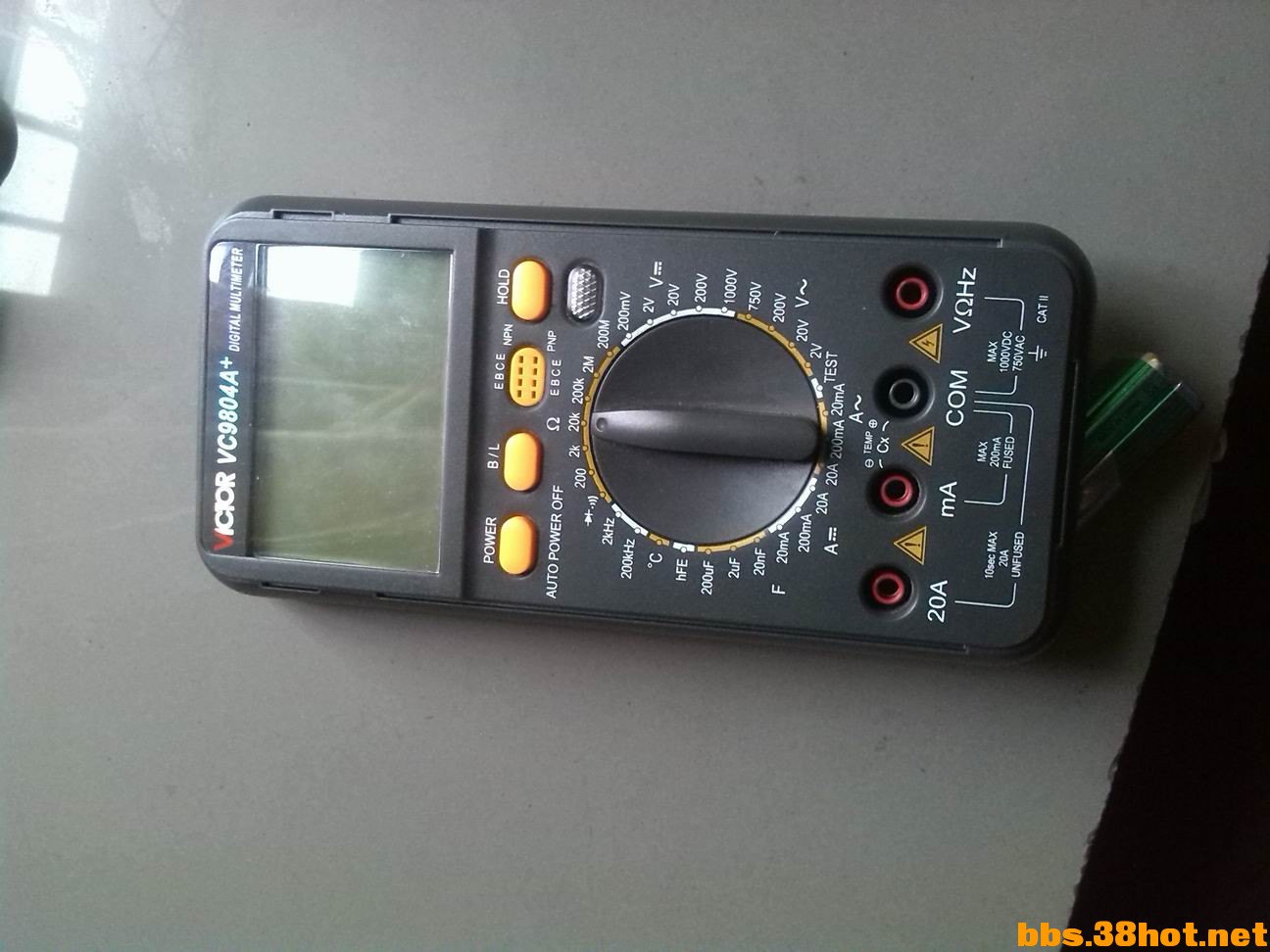

         自己是做电子的,对于数字万用表,用的最多的是二极管短路测量档和DC20V档,经常在这2个档位之间换来换去。心想要是哪款万用表把二极管短路
测量档和DC20V档做靠在一起,一定会毫不犹豫地买一块。
        网上查查,倒是有不少的品牌,比如FLUKE111/112,优利德UT60A系列,三和ANWA PS7A/PS8A/CD800A等。可是这些都是自动挡,换挡以后还是要
次按转换键才能实现。
        也曾想自己用ICL7107设计一个LED数码管的PCB板,供电采用AC220V,通过电子开关在这2档切换,其它只要简单的200mA,200欧姆,2M欧姆,
AC750V档, 实在应付不过来再用另外的万用表测量。找不到合适的外壳,做出来难看的话,用起来也没有好心情。放弃。
         也曾想就着现成的万用表外壳,自己设计PCB,把这2个档位做靠在一起,单单PCB打板差不多够买一块万用表了。放弃。
        随着时间的推移,这个想法越来越强烈,就瞅着手上的VC9804A+,盘算着在二极管短路档基础上增加1个转换开关,直接按转换开关切换到DC20V,
来想去,原机"HOLD"键用处对我来说,基本上没有用,那就把"HOLD"键改成二极管短路测量档和DC20V档切换键。

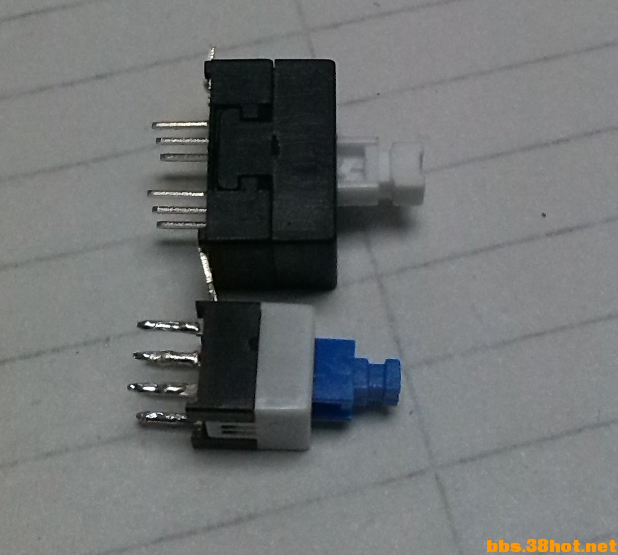

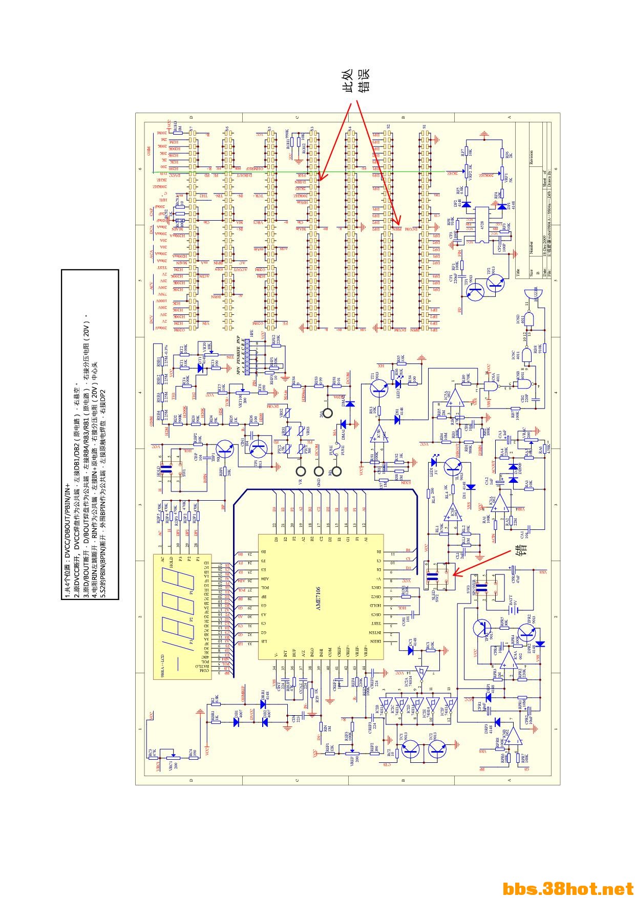

        先是在网络上找到VC9804A的原理图,分析最少需要4组切换开关,从供应商那里索取了和原机HOLD键尺寸一样的按键开关,4P2T,12个引脚,。6个
插在原来的脚位,边上另外2组6个脚向上扳起来,从侧边焊线。
        图2分析改进的位置的原理图,一共需要切换4个地方。
        图3是万用表转盘触点分析。

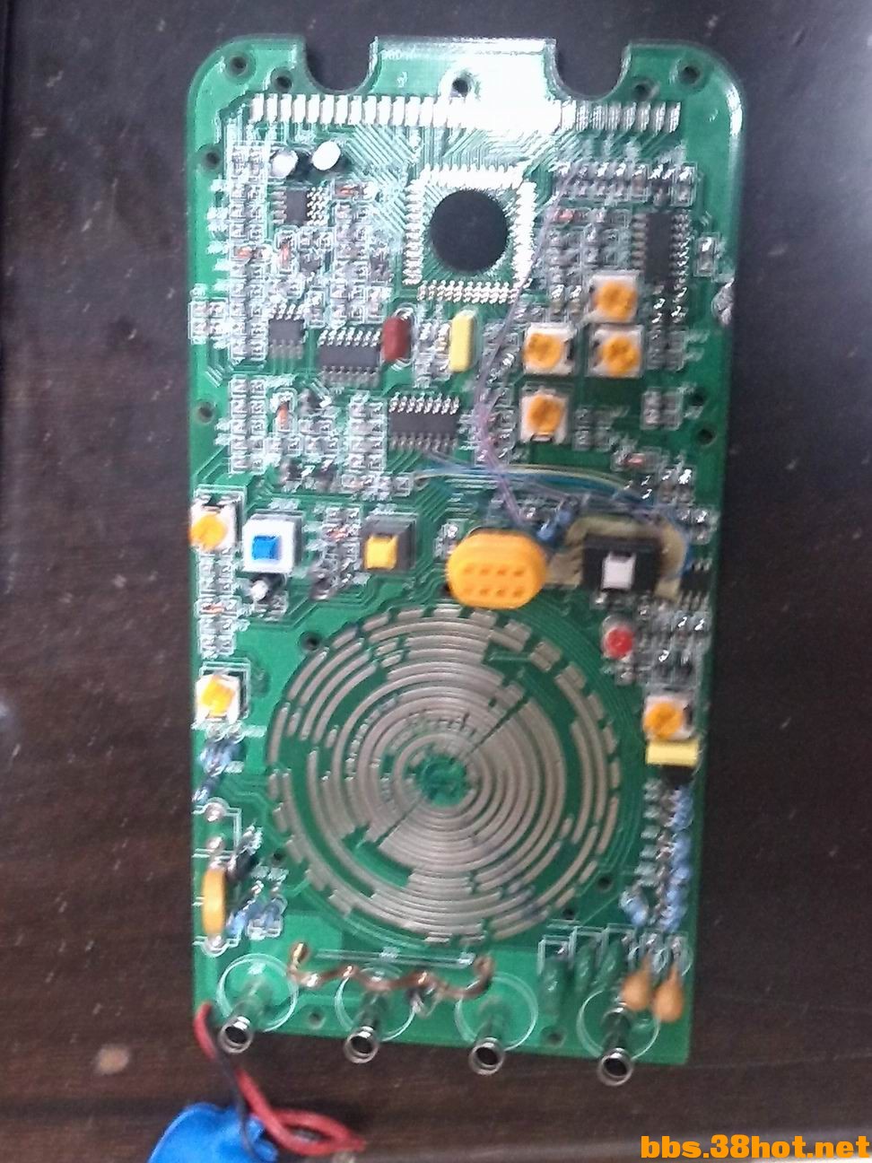

           图4是改好的正面和局部。好多飞线啊,表再坏了估计神仙也修不好。
           图5是改好的背面,小PCB板是分压电阻,5%精度的电阻,哈哈。

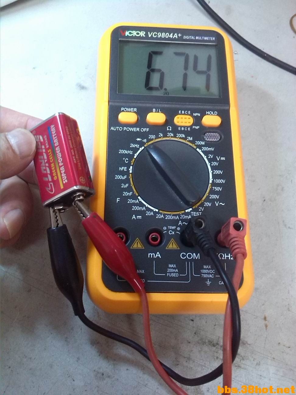

           图8是改好后测量没有电了的9V电池,别担心啊,是电池没有电了误差没有那么大。

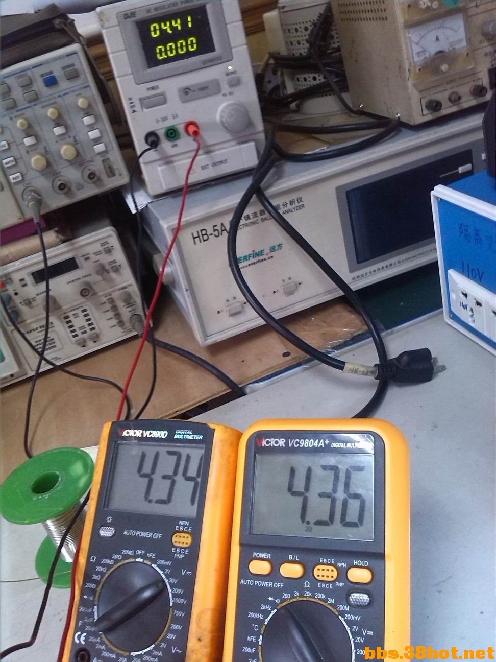

            图9是改好后测量直流电压对比图,没有用HIOKO3801-50对比,不知道是哪个是准确的。不过平时测量不需要很精确的电压,小数点后一位准确就
行了。实在要精确的话,拿出HIOKO3801-50来用。
        后面是转盘弹片位置图,怕弄错了,拍照记。
           改进后在切换到DC20V后,末尾有0.02V的底数,短路表笔归零,估计是飞线太多感应电压。测量电压值和转盘调到DC20V档测量对比有0.02V差
别,没有去校准,谁大谁小不确定。
           在切换开关处于二极管短路位置,不影响其它档位测量,当切换开关处于DC20V位置,IN+断开,其它档位测量不到数据。
           下一步,就是把二极管档开路电压提高到4V以上,可以直接测量白光蓝光二极管压降。需要增加1节1.5V电池和开关转换。
