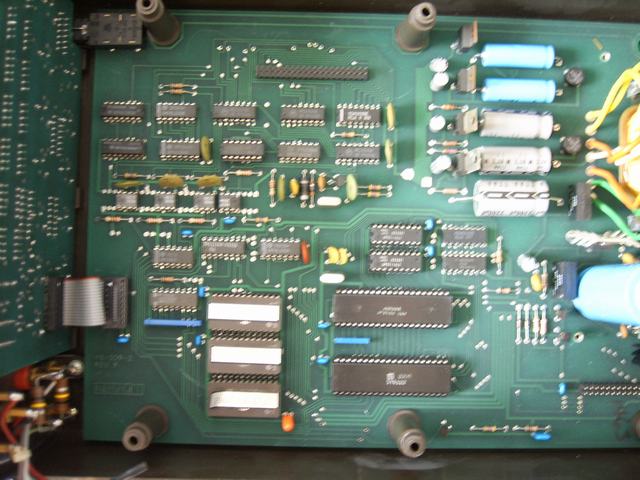

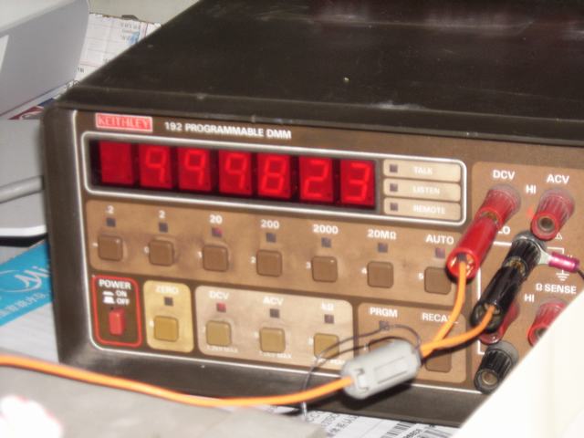

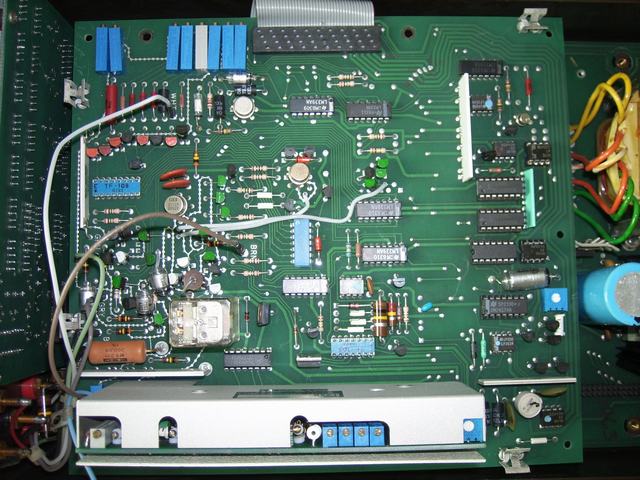

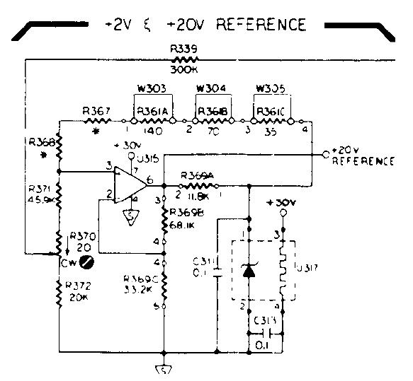

ketihley 192 开机显示超量程。拆开后看图
问题分析:
超量程一般是
1,基准坏,无基准电压
2,前置放大器坏,导致电压直接加在ADC输入端
3,ADC坏。
4,程序出错。
开机自检,全部正常,说明ROM以及CPU部分是好的
测量基准电压20V正常
测量前置放大器级分压电路正常

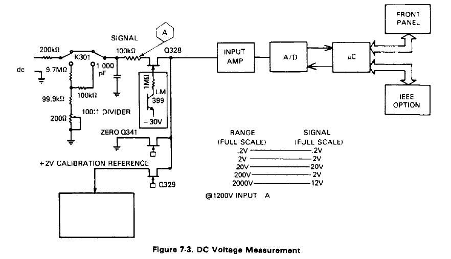

看来是ADC部分的故障了

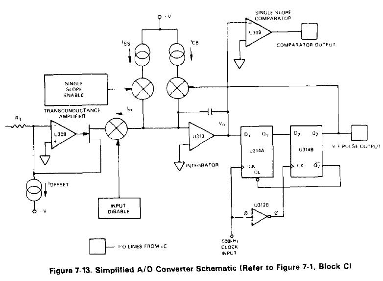

ADC部分原理框图

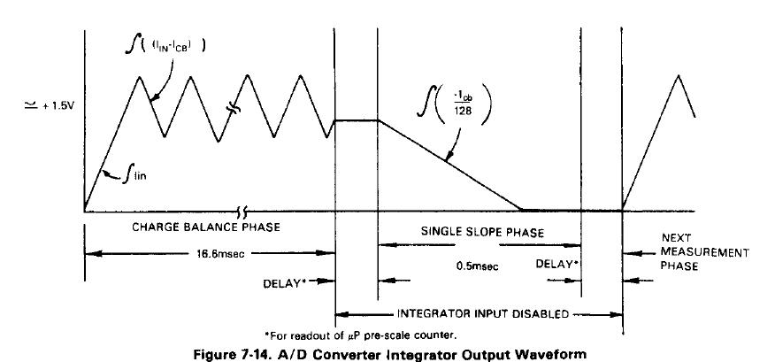

首先测试积分电容波形,不对,成方波了,ketihley 192的ADC是多斜I型,正常波形应该如下:
看来问题就是出在ADC部分。

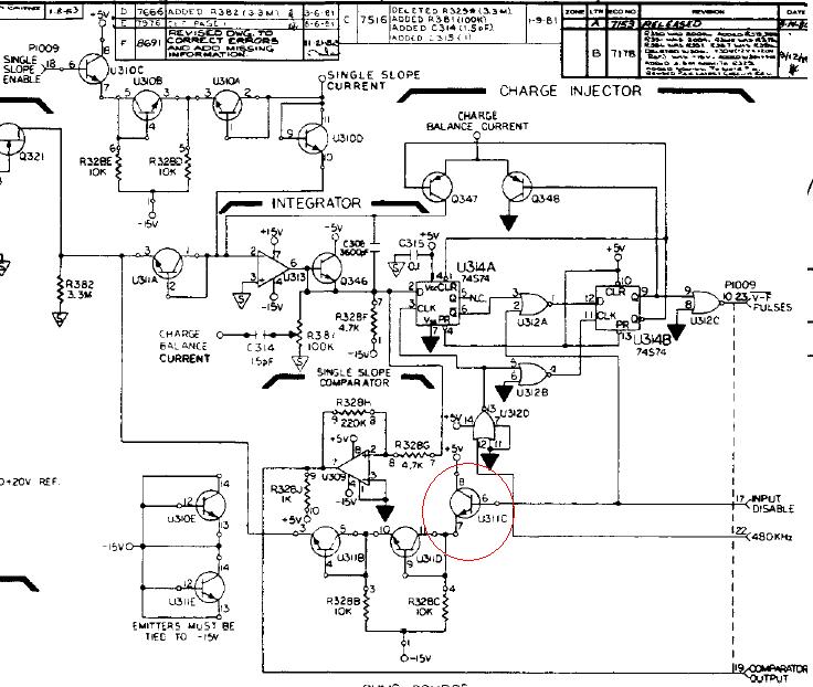

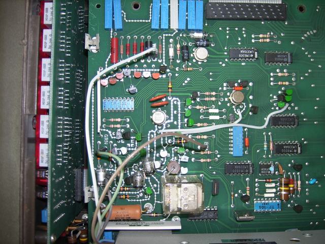

ADC部分原理图

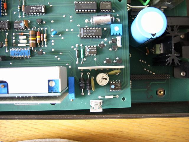

经测试INPUT DISABLE无信号,且电平为-0.2V,经检查是U311C的三极管击穿。
U311为CA3086 内部是5只三极管
上万能的淘宝买到5只,换上两只,为确保一致性另一个CA3086也一起换了。

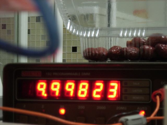

更换后测试10V基准
偏离比较大,老化后在校准吧。

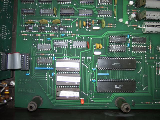

我收了一个故障keithley 192 , 显示“OFLO”。
检查U132(SY6522) PIN19 DATA 无脉冲输出。
通过万能的淘宝买了R6522,更换后正常。
