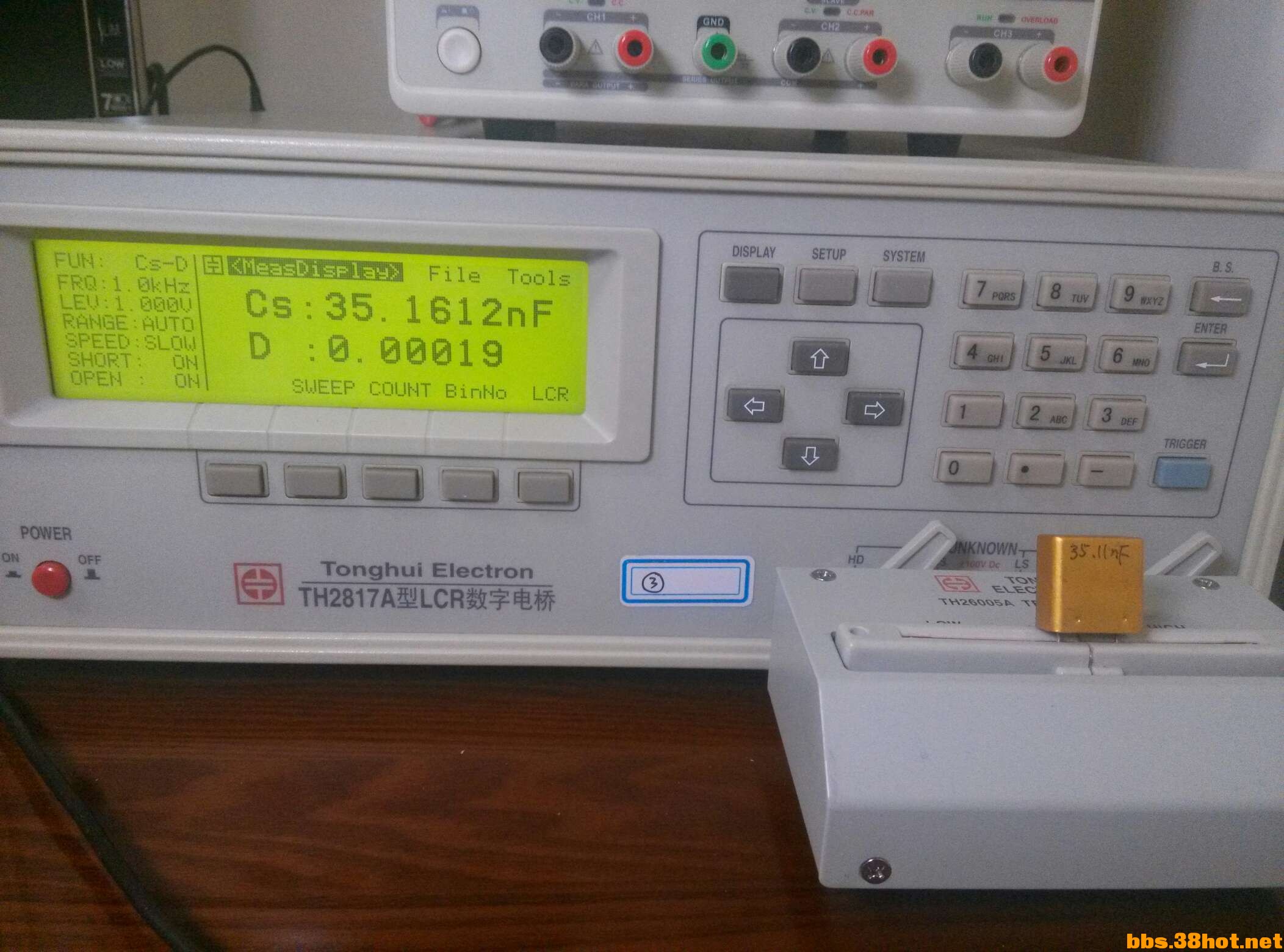

有商业成品?
自制的话,
如何不花大价钱自制,
如何达到指定精度的容量,比如1nF,
如何低温度系数(用什么低热膨胀材料做极板和支撑体),低时间漂移
如何保证经受一定冲击极板位置稳定(快递运输很暴力的)
查到 因瓦合金,也称为殷钢,国标叫膨胀合金,室温附近平均线膨胀系数为0.877×10-6/℃

手头有这么一个样件
发表于 2015-3-17 16:03:02 | 显示全部楼层
是手中最稳定的一只,-3ppm/℃
 楼主| 发表于 2015-3-17 16:06:22 | 显示全部楼层
wangyx 发表于 2015-3-17 15:54
手头有这么一个样件
pryprypry 提议自制真空电容呢
真空的时间稳定性高,损耗很低,无吸附效应
发表于 2015-3-17 16:11:35 | 显示全部楼层
自制真空电容有啥意义?体积那么大,结构尺寸的稳定性怎么办
 楼主| 发表于 2015-3-17 16:20:09 | 显示全部楼层
体积还好反正放家里。我觉得自制困难不小啊
对冲击不好稳定,精度咋控制也不知道

交流激励时殷钢的铁磁性不能忽略,不如石英玻璃做成保温瓶结构,内壁镀银抽真空
 楼主| 发表于 2015-5-10 23:44:13 | 显示全部楼层
有道理,降低温度变化
还是用非磁性金属板
