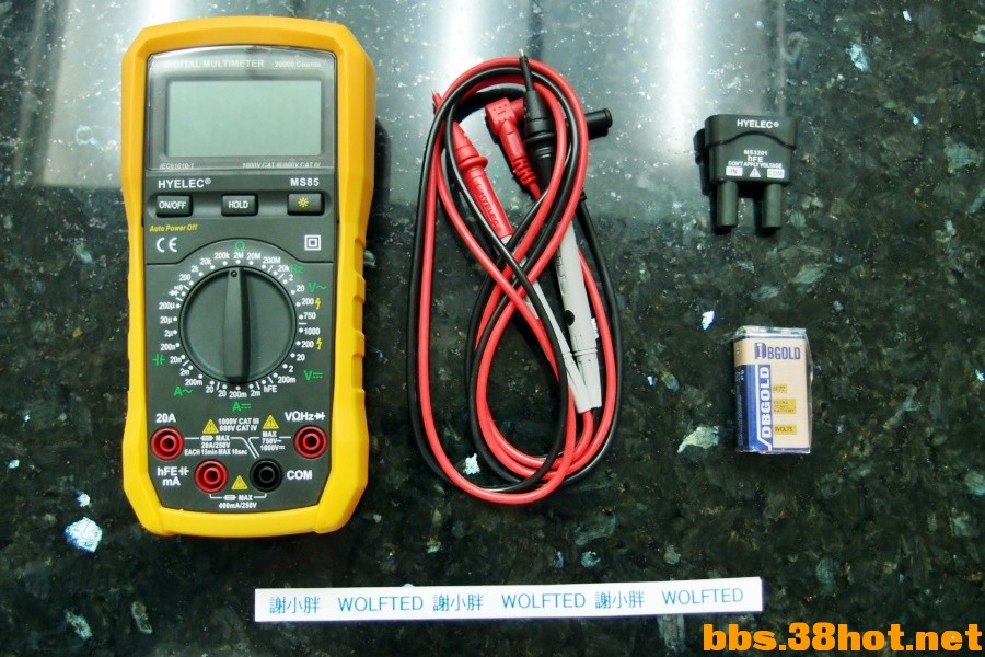

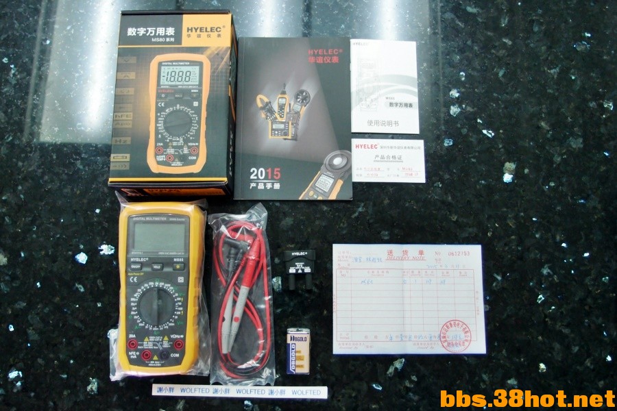

開箱
2014.6生產
配件一覽表

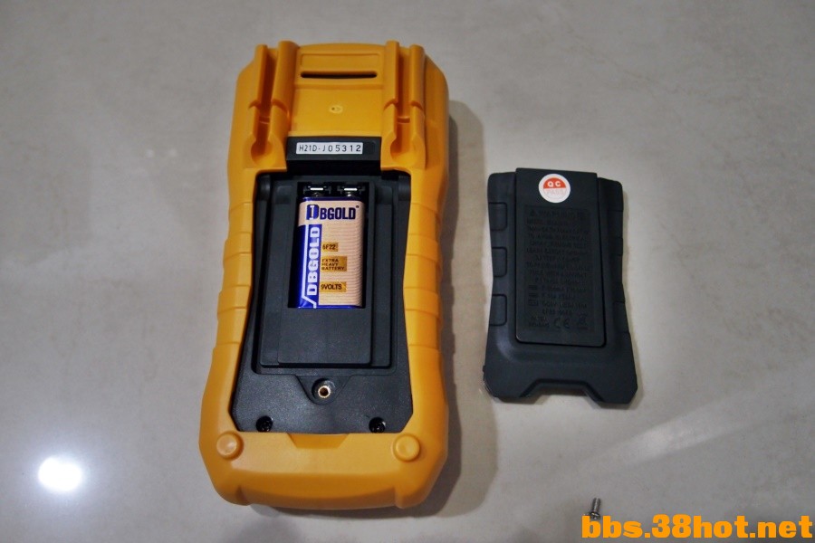

使用9V電池

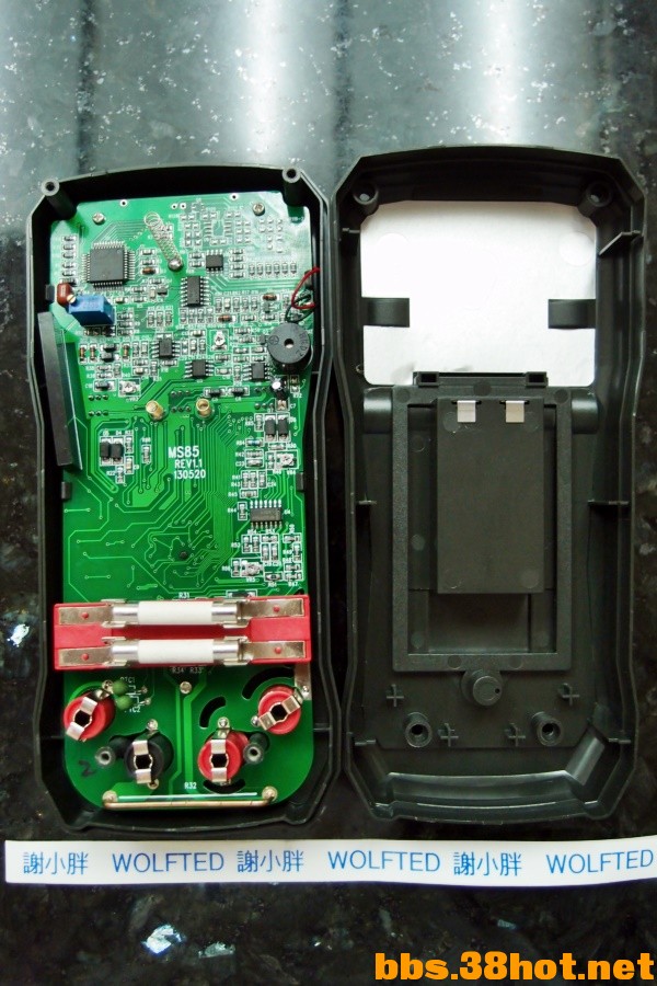

拆機背面與外殼

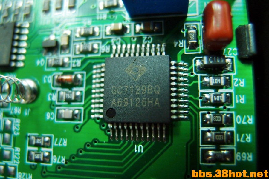

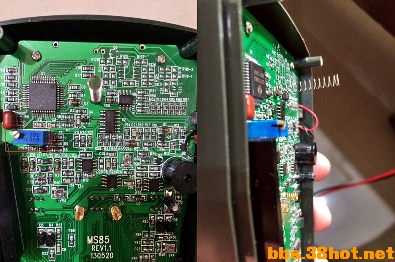

GC7129BQ單晶片
四位半LCD顯示
四重積分A/D轉換

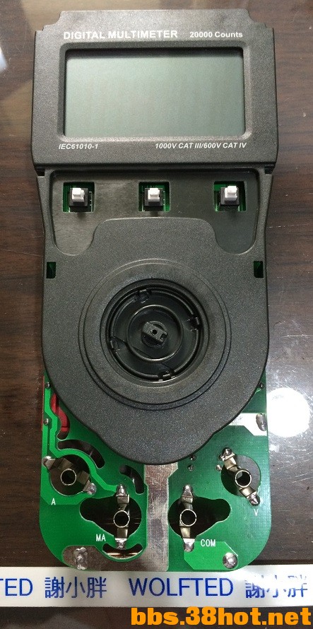

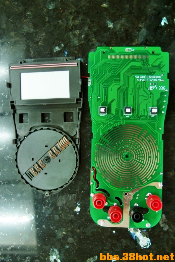

拆機正面
拆機轉盤

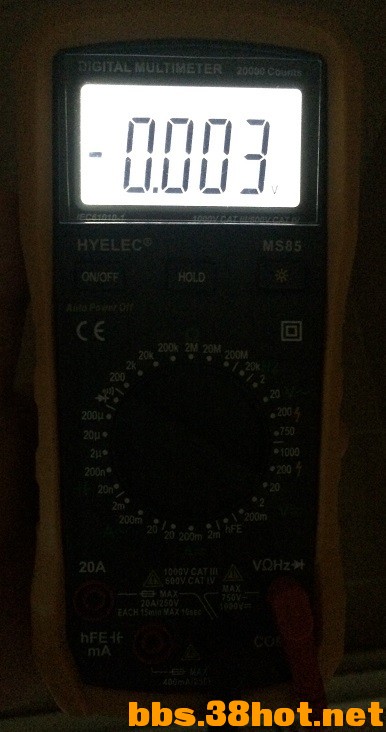

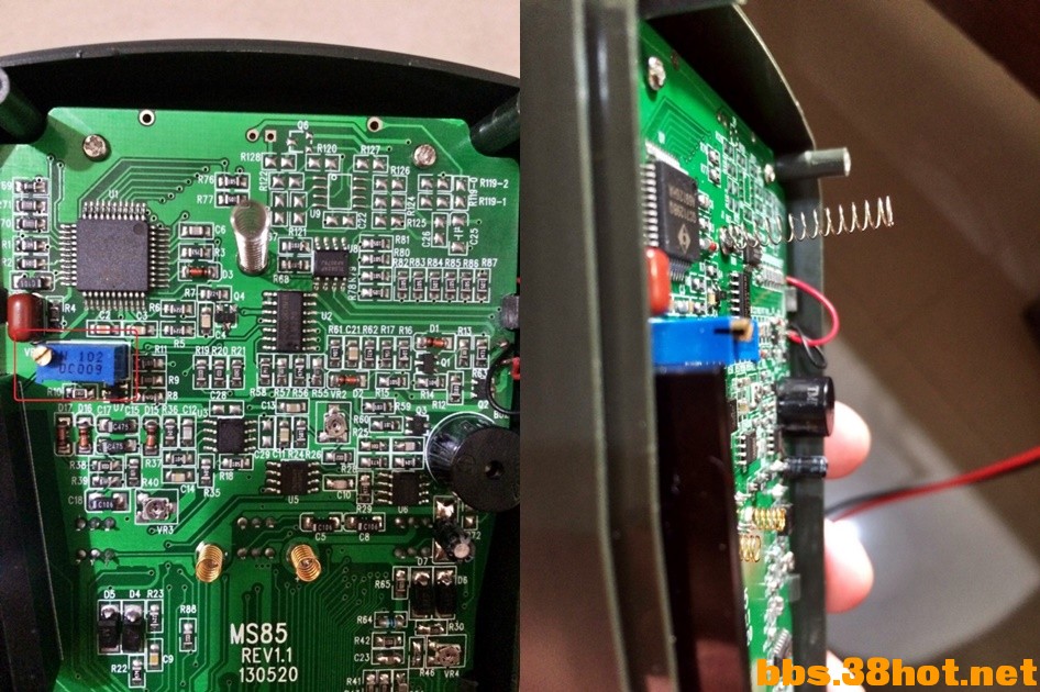

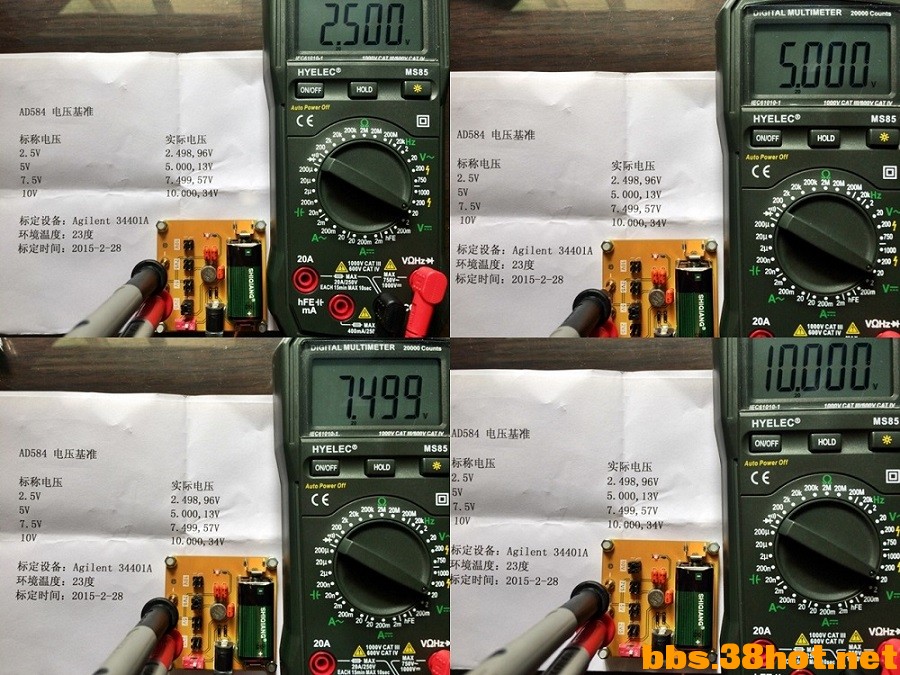

使用AD584 電壓基準源,校正 華誼MS85
校正前,先用奇異筆做好記號,以防萬一
VR1:調整DC V
VR1微調1/8圈後,得到精準度非常滿意
基準源與實測數據如下:
2.49896V:2.4998~2.5000 跳動
5.00013V:5.000~5.001跳動
7.49957V:7.499~7.500跳動
10.00034V:9.999~10000跳動

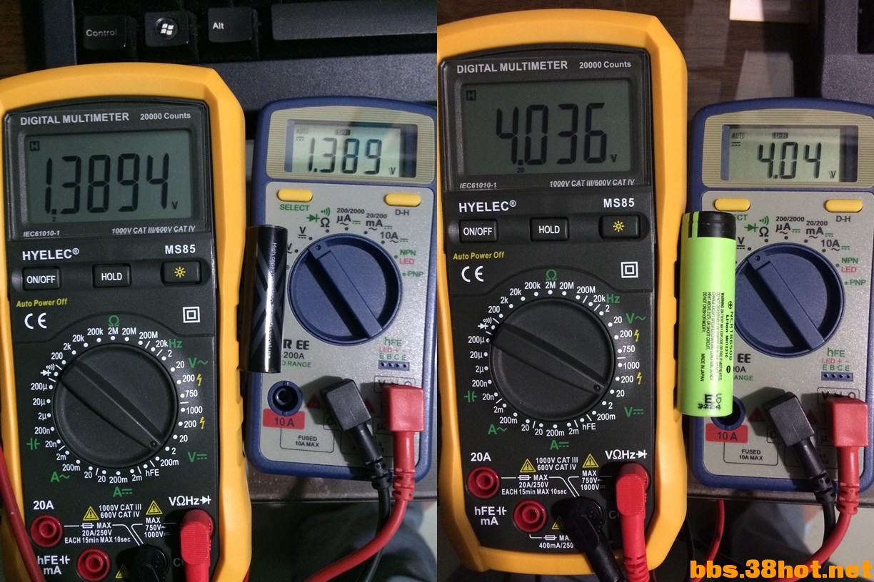

4位半 與 3位半 的差異對比,對於測量電池電壓有精度需求,4位半是不錯的選擇
左:ENELOOP PRO AA 鎳氫電池
右:松下 3400mAh 18650 鋰電池

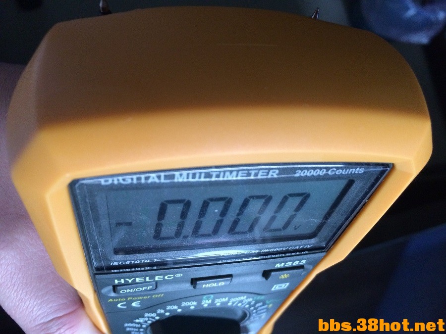

螢幕上方 視角 實測
校正前,先用奇異筆做好記號,以防萬一
VR1:調整DC V
原本數值偏大,校正過後,非常滿意,基準源與實測數據如下:

相同价位的万用表,感觉华谊的要比胜利和优利德的做工好一点。

4位半 與 3位半 的差異對比

发表于 2015-3-27 14:53:57
螢幕上方可視角實測
