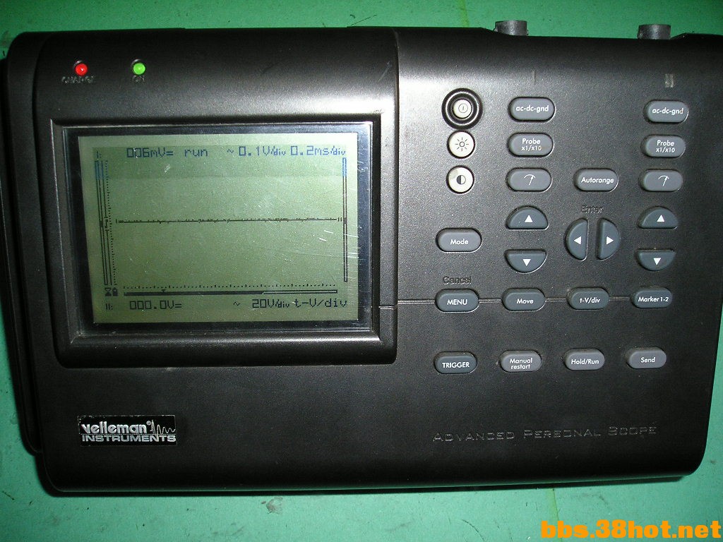

本人多年前搞了块便携式数字示波器,但是缺外接9V电源,内部有5节镍氢充电电池。我想买块外接9V电源!请问普通9V开关电源好还是线性电源好,示波器对电源有要求吗?还麻烦推荐个靠谱的购买处!谢谢!怎么上不了图呢?编辑下上来了!

为携带选用正式厂家的开关电源即可。选用注意:
1)电源功率容量要富裕(查看示波器手册),电源交流输入电压尽量宽,且要有接地端子。2)直流输出电压要准确,稳定(空载电压>9伏)。3)电源噪声一定尽量低(避免通过电源电路的噪声影响示波器读数精度)4)直流输出接口要与你的示波器外接电源接口相匹配,特别注意接口电压性!

谢谢回复,名牌标有DV9V、500mA是否能推荐一款.

这要看你示波器电源的功率来决定(你看下你机器上,应该有标注的)

根据经验,考虑富余量建议用DC9V,2A的电源。
