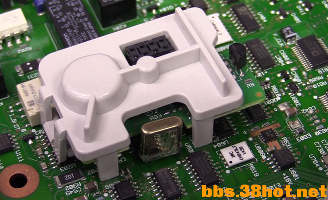

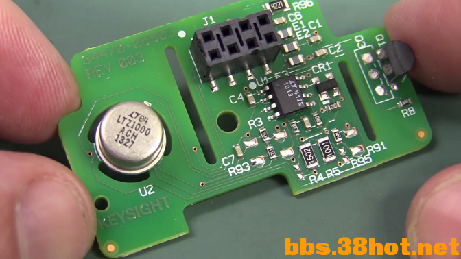

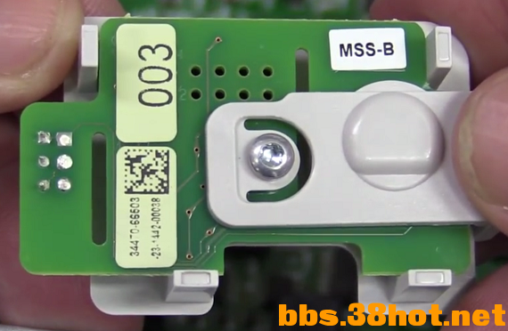

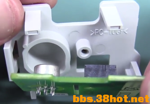

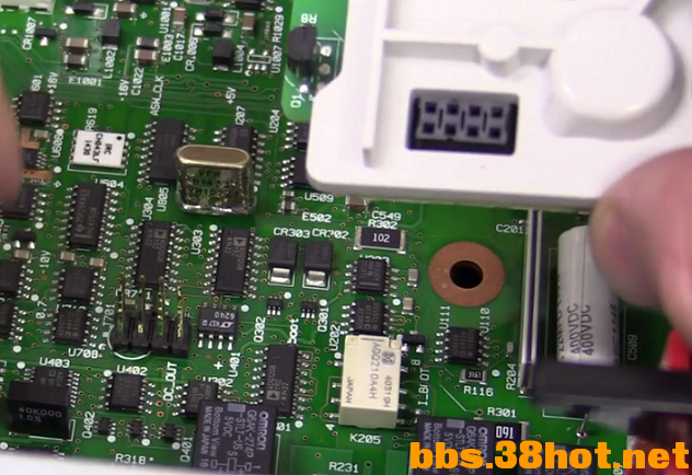

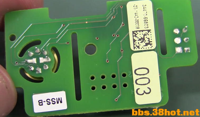

LT1000,LT1013
发表于 2015-3-15 10:29:24 | 显示全部楼层
温度居然是2N3904

这个是什么基准?
发表于 2015-3-15 12:02:00 | 显示全部楼层
布局逆天了啊,不过还是1000ACH
发表于 2015-3-15 12:07:26 | 显示全部楼层
这上面的贴片牛吗,比金凤如何
发表于 2015-3-15 14:23:00 | 显示全部楼层
Keysight 的设计总是没有想象中的有那么多高大上元器件,PCB乍看也像软件自动布线一样让人“毁三观”。
虽然极致用料和精雕细琢的精神值得学习和尊敬,但是,不得不说,用最低的成本(最合适的元件、最低PCB layout代价)实现最佳的性能才是高手的终极境界。

LTZ外围电阻都是贴片的,0603的贴片低温漂电阻很难找
