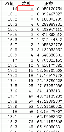

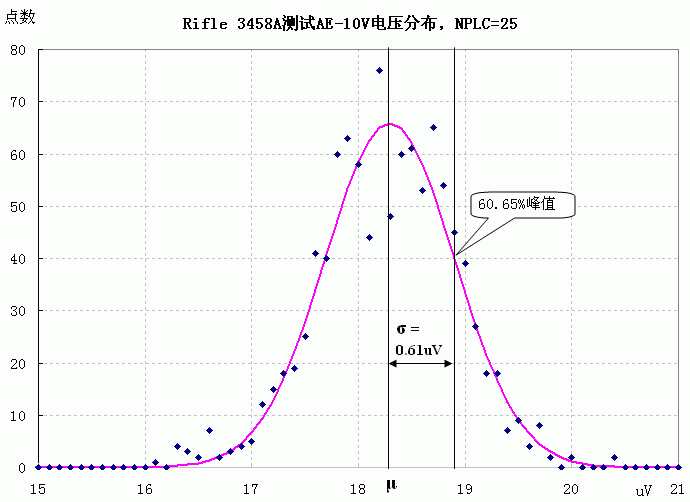

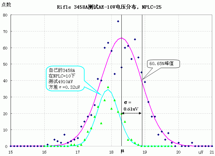

首先,有关用万用表测试基准的数据处理。

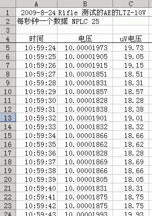

找出一段rifle用3458A测试Aeon的10V的数据,取了1000多个。
第一列是时间,每秒一次。第二列是电压值,第三列是减掉了10V后的uV电压,这样后续处理更方便些
下面,要算出每一个0.1uV的间隔里,到底有多少个数据。
先在“数量”列第一个位置里(红框)输入公式“=FREQUENCY(data, bins)”,其中data是uV电压的所有值,而bins就是“取值”列的范围数组,从16uV到21uV的范围。
然后选中bins对应右边的所有区域、按一下F2键、按住shift和ctrl后再按一下Enter,这样整个“数量”数组就生成了。
例如16.3右边为3,代表>=16.2和<16.3之间的有3个数据。
右边的“正态”,是用函数Normdist()计算而来的,目的就是拟合。可惜Excel不提供正态分布拟合/趋势线,否则会省去这个麻烦。
最后选中这三列,做出散点图即可:
这个图到底能反映什么意义?就是直观一些而已,对正态分布不很熟悉的读者,给出直接的分布。
μ是中点,平均值。对于重复性、分布、噪音而言,这个数值并不重要。
唯一重要的参数,是曲线的半宽σ,叫标准方差,也就是从中心开始到底多大宽度下,曲线覆盖的面积达到68.27%,或者说是曲线拐点处的宽度,或者说是与最高峰比,高度为60.65%的位置,这个就是所谓的一个西格玛。这里σ=0.61uV,就完全代表了曲线分布。甚至,这个标准方差根本就用不到转一个圈子用做图法得到,而是直接用=stdev()函数就可以计算出来。
那么这个方差0.61uV如何评价?是大还是小?
事实上,我自己用3458A测试4910电压基准的时候(NPLC=25),一般的数据是0.3uV,也就是这个0.61uV的一半。
因此,用3458测试好的10V基准,方差如果大于0.5uV,就不算正常。

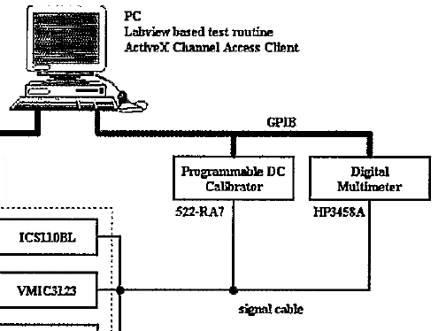

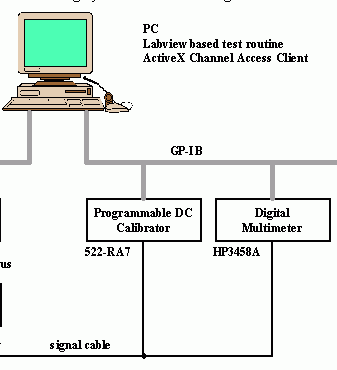

从这些报告中可以看到,他的设备的配置基本上是一样的
最后一个,就是3458A和2002比较用的,而这个比较,应该是他的业余副产品。
从他的测试情况看,喜欢测试、动手能力强,后续分析得当,很多方法值得学习。其惯用手法,就是大量自动采集数据,然后用图表说话,非常直观。

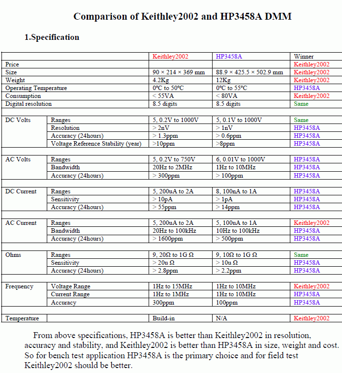

不过从他的这个对比测试报告看,是比较简单的,有二部分:
第一部分是一个比较表,所有数据来自厂家的手册
其中,最后一行还有错误,因为,3458A也带有温度测试功能,比如RTD的(Pt电阻)就有4个选项,都在MATH命令下。

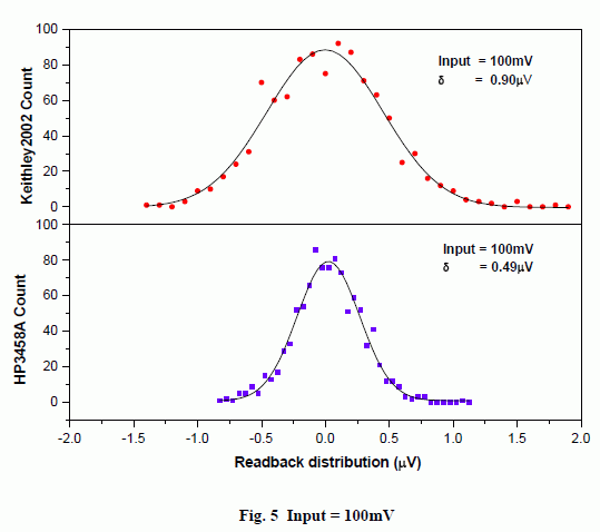

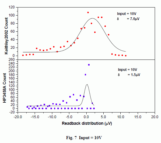

第二部分,是一组测试数据,分别测试了输入是0、10mV、100mV、1V和10V下的分布特性。
没有说明NPLC是多少,但显然,只有一个NPLC,而且,K2002的和3458A的应该是一样的。
也没有说用了什么档,但可以假设是用了尽可能的最小档。
测试了多少个点,也没有交代。不过从分布图上看,每次测试大概有1000个点。
从测试结果看,由于正态分布唯一有用的数据就是标准离差、方差、σ,因此,每一组数据,可以用两个点来代表。
例如,10V下方差分别为7.0uV和1.5uV。

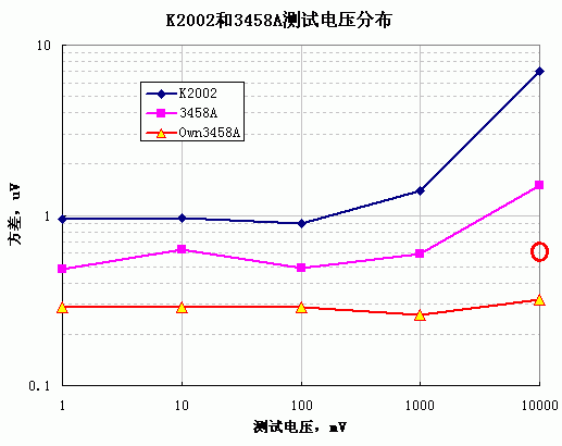

把所有的这些点做成表格:
再画成折线图如下:

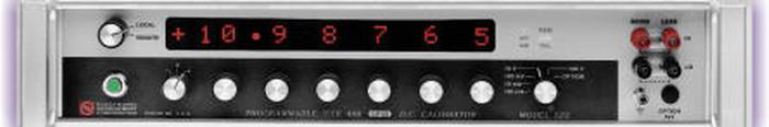

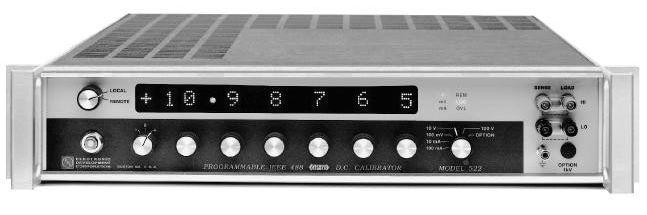

当然,我把自己的3458A的曲线也加了上去。结果表明,他的测试方差比较大,不能反映3458A的实际测试分布。即便用rifle的数据,也在红圈之处。

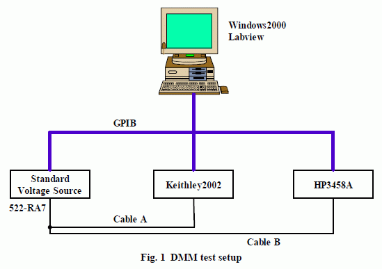

原因?肯定是他用的基准了。这是个可编程的6位半电压发生器,内部基准估计是用LM399做的,再加上电压变换,总噪音看来是比较大,所以用这样的基准来测试3458A,玩笑有点开大了。
总之
测试是勉强的-----相同条件下对比两个8位半的分布特性,即重复性
测试是简单的-----只测试了在某个NPLC下的分布特性,尽管电压不同
条件是没有的-----NPLC到底是多少?这个与分布特性太有关系了
处理是系统的-----利用了他以前的丰富经验
结果是直观的-----进行了转换,做了图,进行了曲线拟合,非常好
总结是未完的-----其实,没有总结,没有说明
最后的经验是:要想测试别人,必须比别人强。
