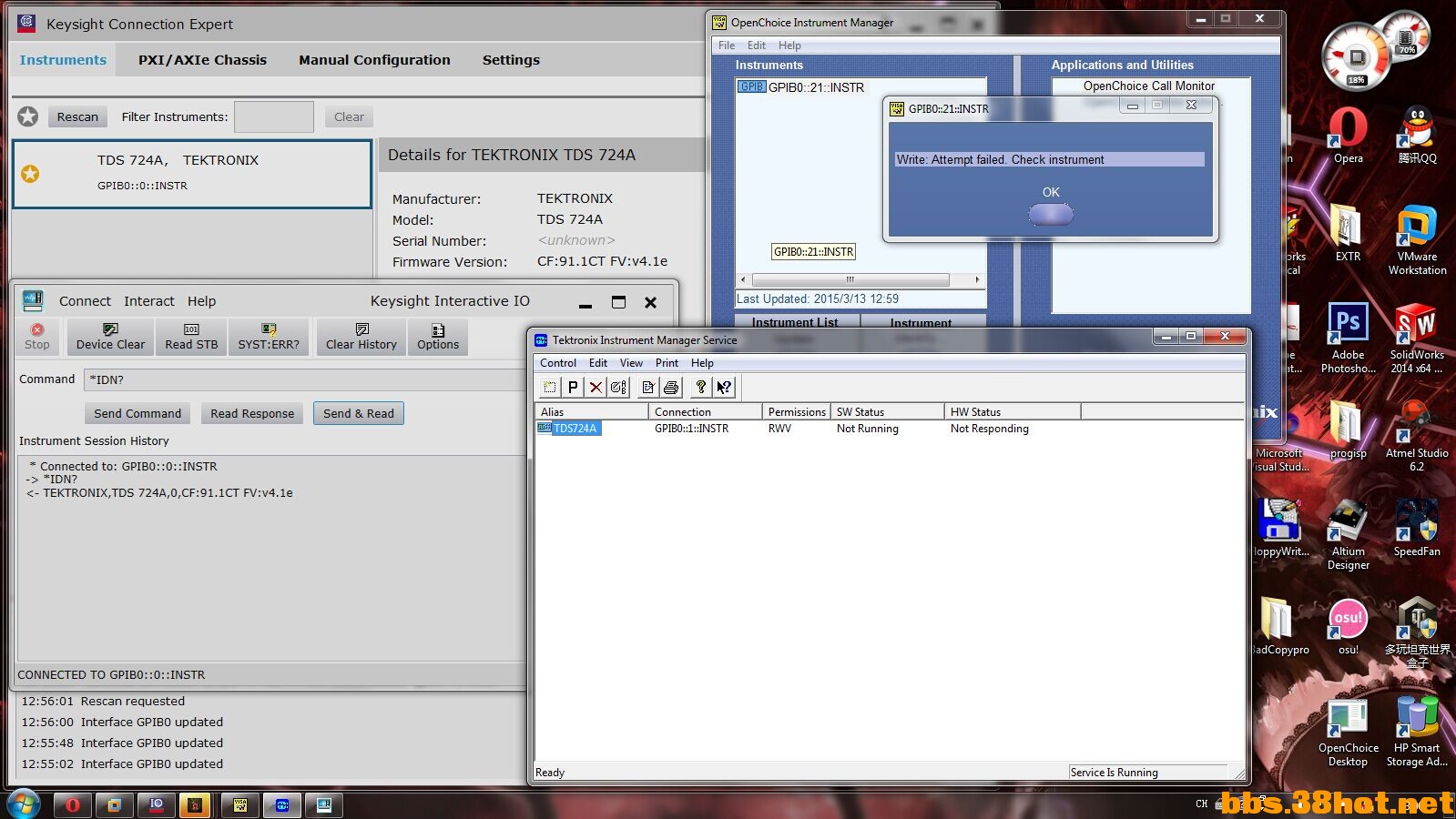

上次@shiyang800 出了一堆82357B,帖子看见晚了。没买到。。那个馋啊。。最后迫不得已,从js手里买了一块。
刚开始我买那个卡是为了给示波器扩充2F.1M选件,用的安捷伦IO库和示波器通讯都正常,就是用TekVisa不行,提示仪器无响应,百思不得其解。。只能用软驱来存储一些波形,巨恶心。特别是存储大文件的时候,一次一分钟不说,软盘全是坏道,文件存进去了,再recall就报错了。想死的心都有了。。。
一直是这样的,IO库可以找到示波器,也可以与其通讯,而Visa能找到一个挂接在GPIB21端口上的设备,但是不能通讯
终于。。今天想起来一点思路,弄了一上午ok了,把过程写出来,共各位参考。   * 本人操作手段纯属瞎折腾,全靠猜,如有错还请狠拍砖

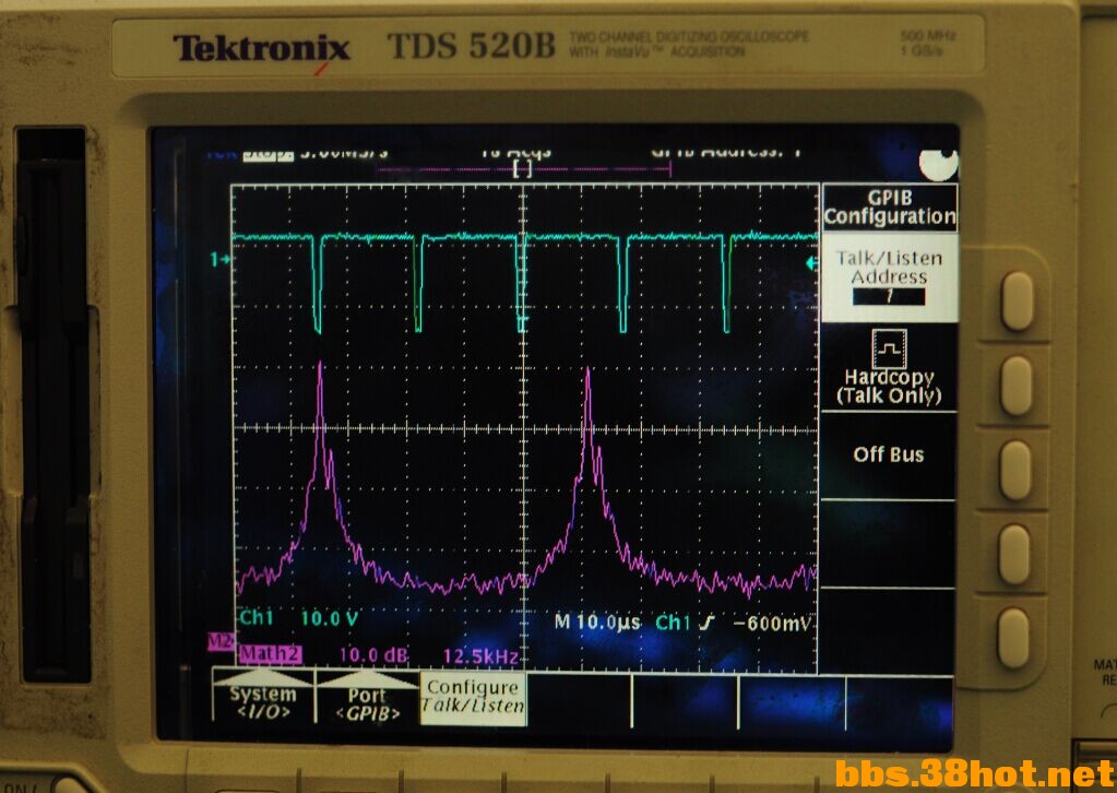

开始之前得先给示波器分配个地址,这里分配地址1.
所有软件装完以后把GPIB卡和设备连接起来,开始软件设定

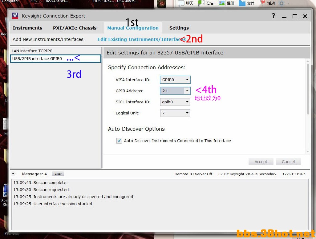

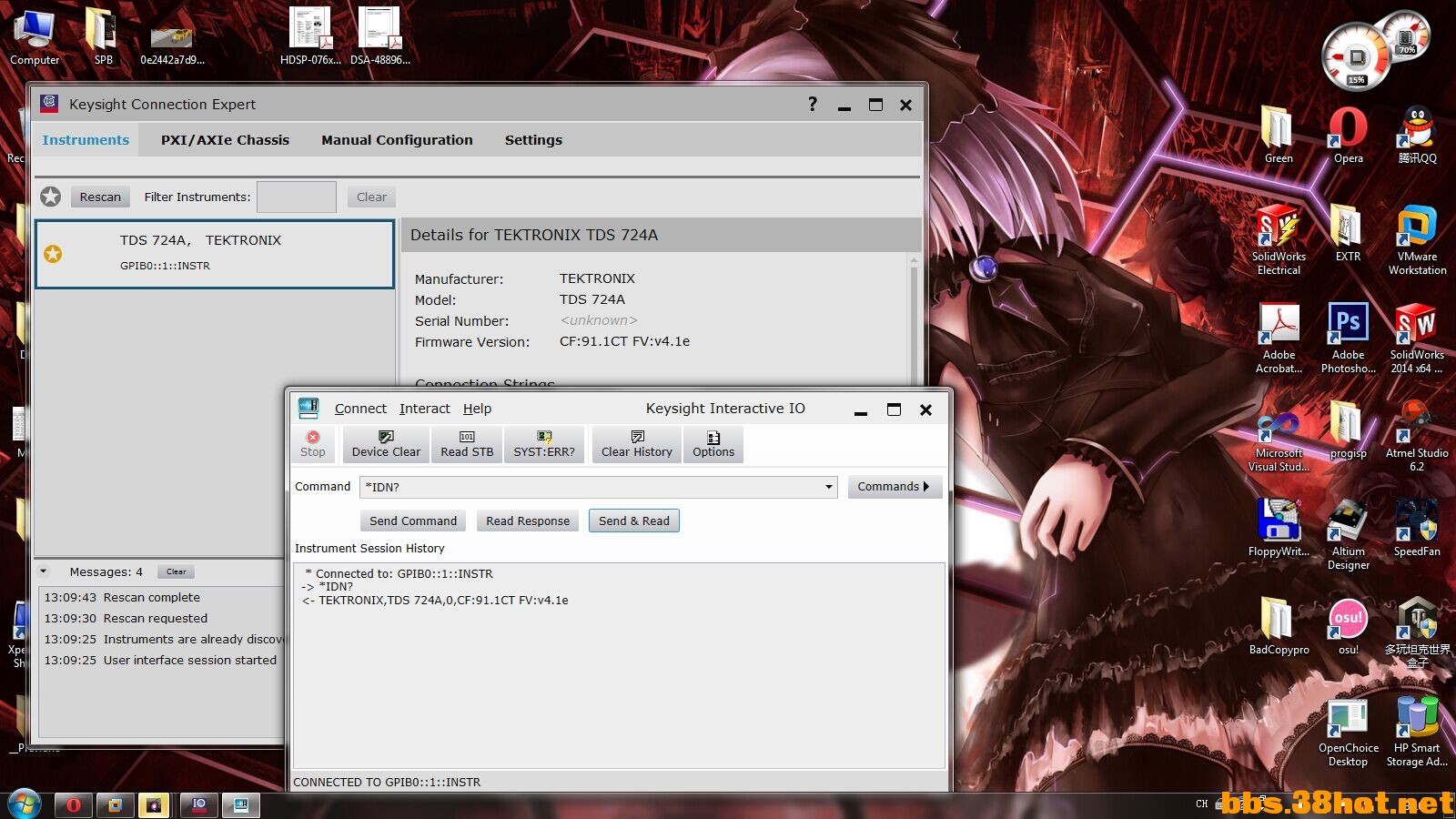

首先设定从IO库开始,打开IO库软件,扫描一下设备,看看是否能扫描到设备,以及设备是否相应 *IDN? 指令。这一步一般不会出问题。
然后开始如下操作,按照顺序进行,到第四步的时候就发现了那个21端口,这里我把它改成0就能用了,具体这个地址指的是那里的地址我也不知道,没仔细看手册,也许是映射到Visa软件的地址,要么是GPIB卡作为一个设备占用的地址。
这样IO库的设定就完成了

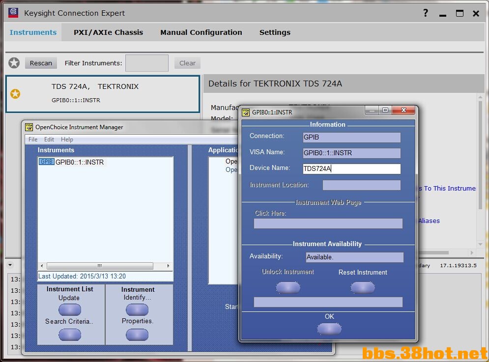

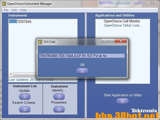

打开TekVisa,扫描设备,就可以看到设备地址不再是21了,而是我在示波器上设定的地址1.
properties按钮可以查看连接信息,也可以给示波器起个名,方便记忆。
双击仪器名,如果收带有仪器型号的反馈说明连接正确了。

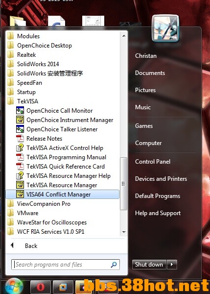

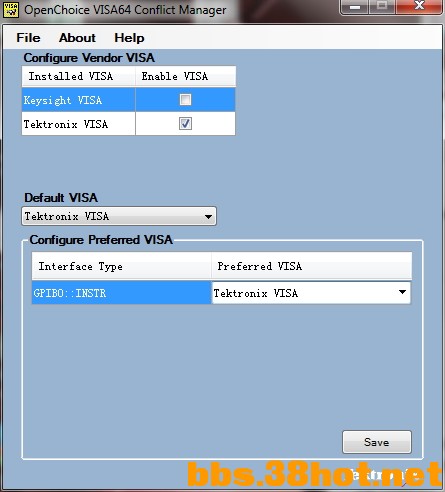

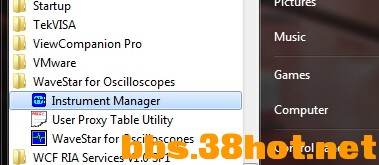

打开开始菜单,找到TekVisa所在文件夹,打开选中的这个Visa管理程序。
这里边有几种Visa,我只需要用TEK的,所以屏蔽掉安捷伦的,同时"default visa"(默认visa)的地方也要换成Tek的。最后不要忘了按SAVE保存设定。
到这Visa的配置就结束了。

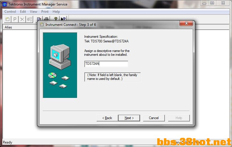

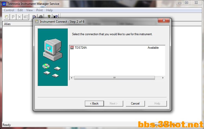

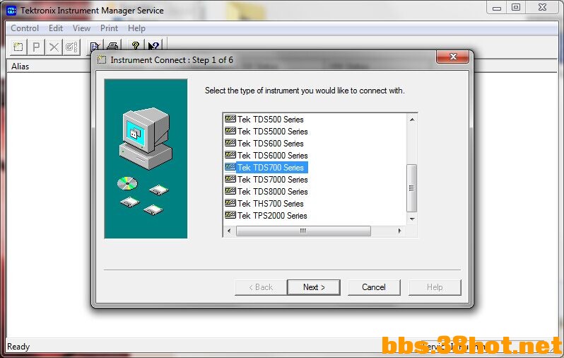

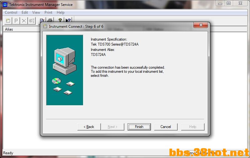

打开开始菜单,找到WSTRO,打开仪器管理器。
软件EDIT菜单里第一项,有个ADD instru.. 选择他,添加一台仪器,按照你使用机器的系列选择,然后NEXT
这里会列出一个或者多个可用的连接,选择你希望连接的设备,然后NEXT。

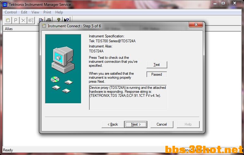

给仪器起个名好记,NEXT

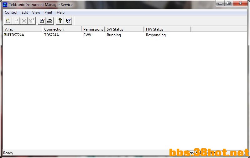

到这,状态窗口显示PASSED表示和仪器通讯正常,NEXT
完成添加。
可以看到设备已经添加进来了,HW STATUS也表示设备能响应。
仪器管理器设定完成。

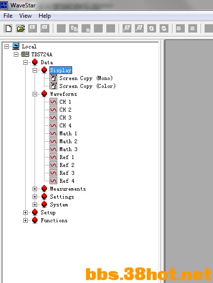

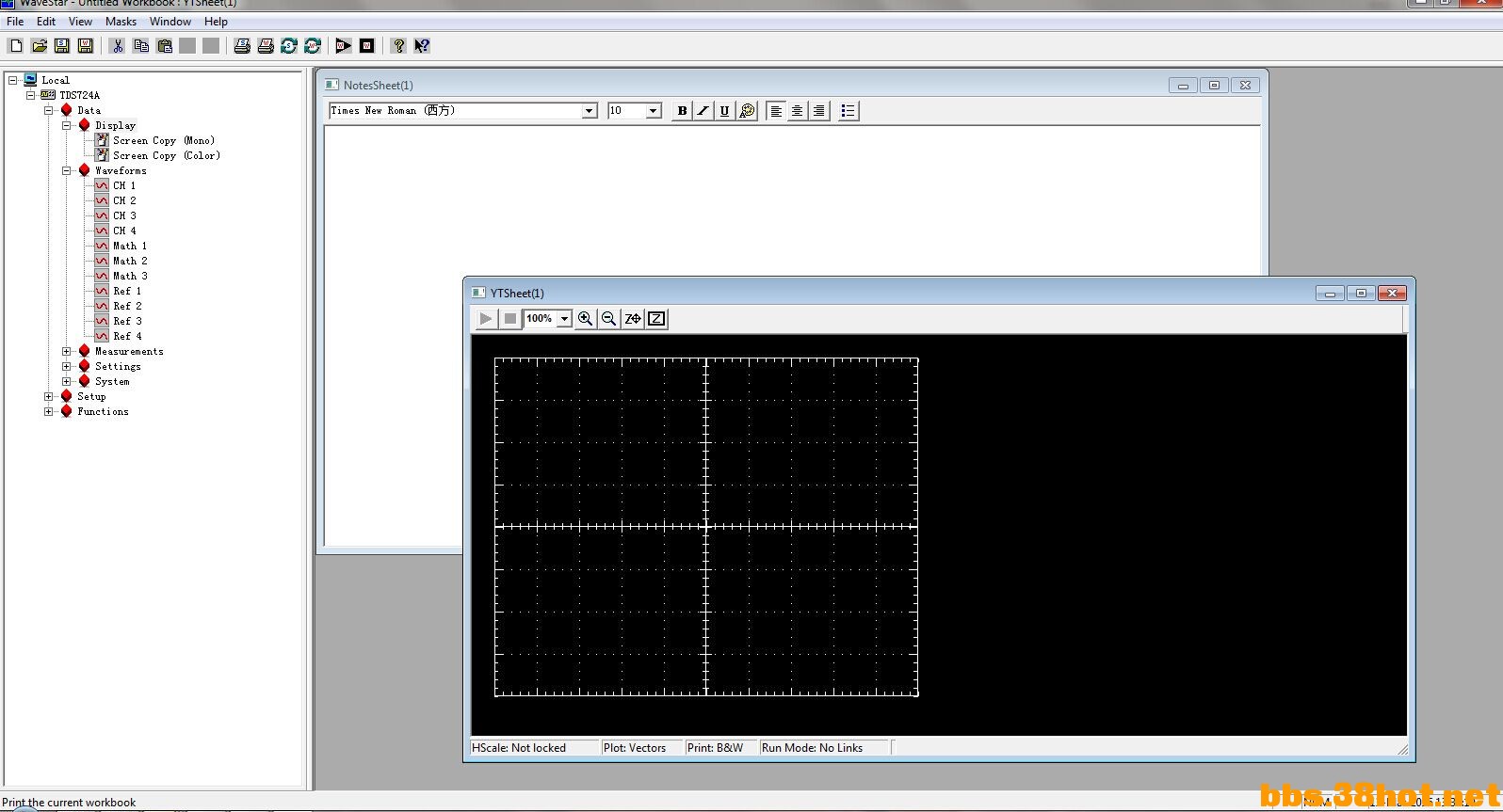

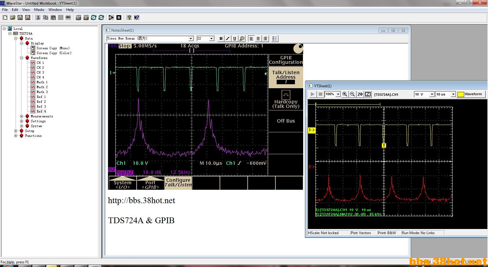

继续,打开WSTRO主程序。
程序启动以后侧边栏有一级一级的菜单,是仪器的各种功能,但是你会发现怎么点都不管用。。这软件操作就是奇葩。

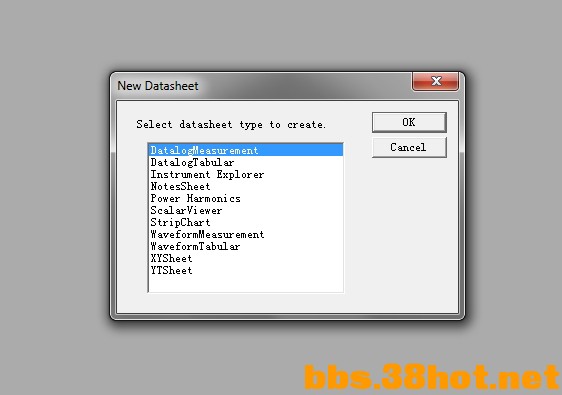

点击新建文件的按钮,有这些选项,如果你想看到波形,选择新建一个Note或者一个YT表格都可以,区别放在后边说。
建立好的NOTE和YT表。
选中一个表格,拖动侧边栏的项目到表格内,软件会自动把数据采集过来
不同的表格对应了不同的测试方式,比如NOTE只能接受屏幕复制(SCREEN COPY),它还可以自由编辑一些文字信息(人家叫NOTE嘛),而YT表只能把波形数据复制进来,比如CH1234,MATH123,REF1234这些。
两种东西的区别就是,NOTE保存了当前一屏的信息,和拍照差不多一个意思,波形只有显示范围里边那些,而YT表保存的是机内波形缓存中的数据,YT表里边的数据可以导出到.csv文件继续进行数学分析,或者在YT表的界面做水平/垂直的缩放,自由度相对更高一些。 而且电脑可以接收很大的波形文件,不像软驱,会存不下或者出错。

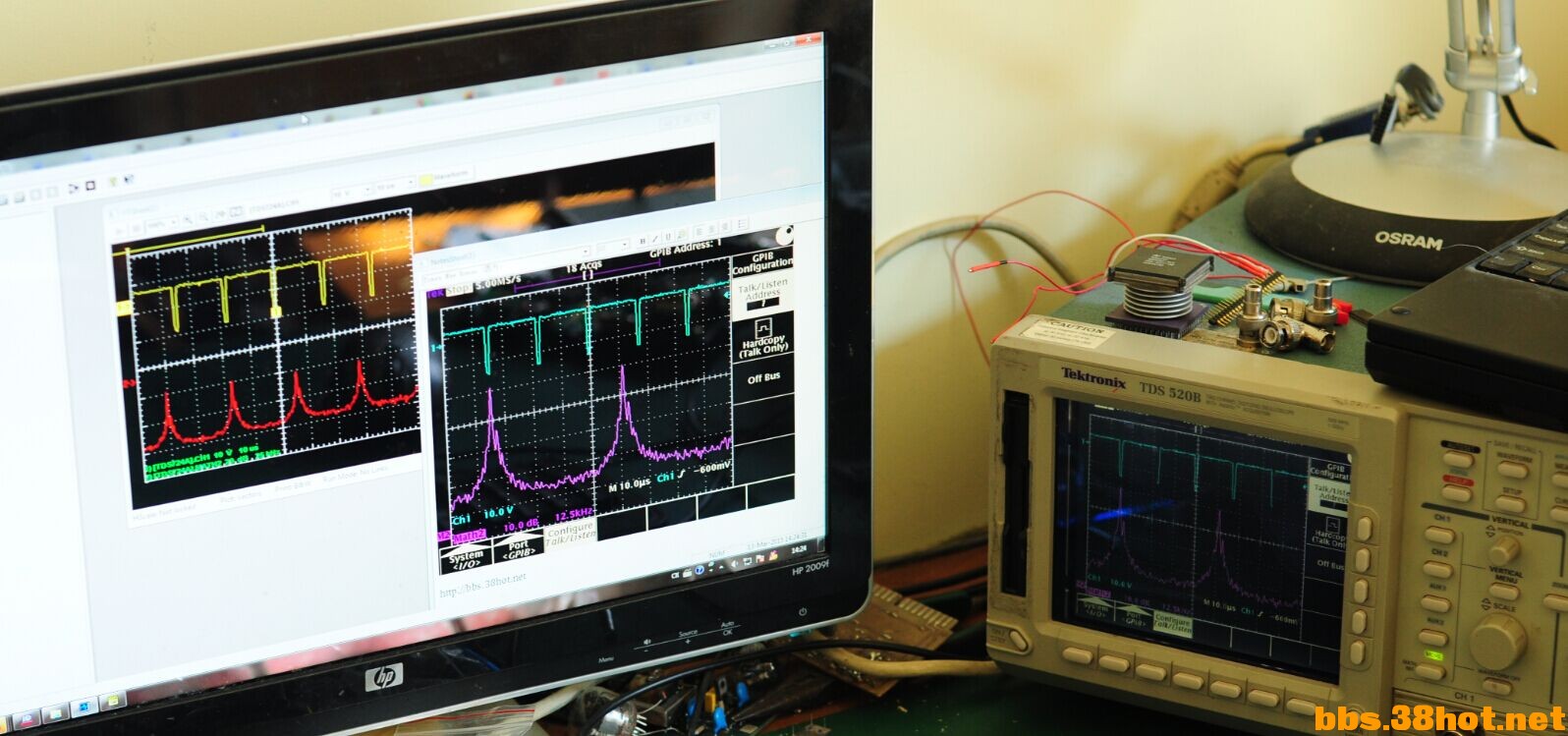

 楼主| 发表于 2015-3-13 14:38:50 | 显示全部楼层
用电脑可以进一步分析波形,保存长波形,多窗口对比,或者执行自动测试,测试不再局限于示波器的小屏幕上,更加灵活。
