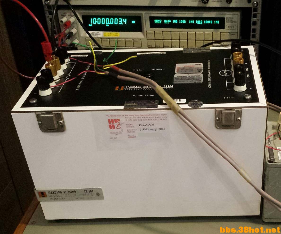

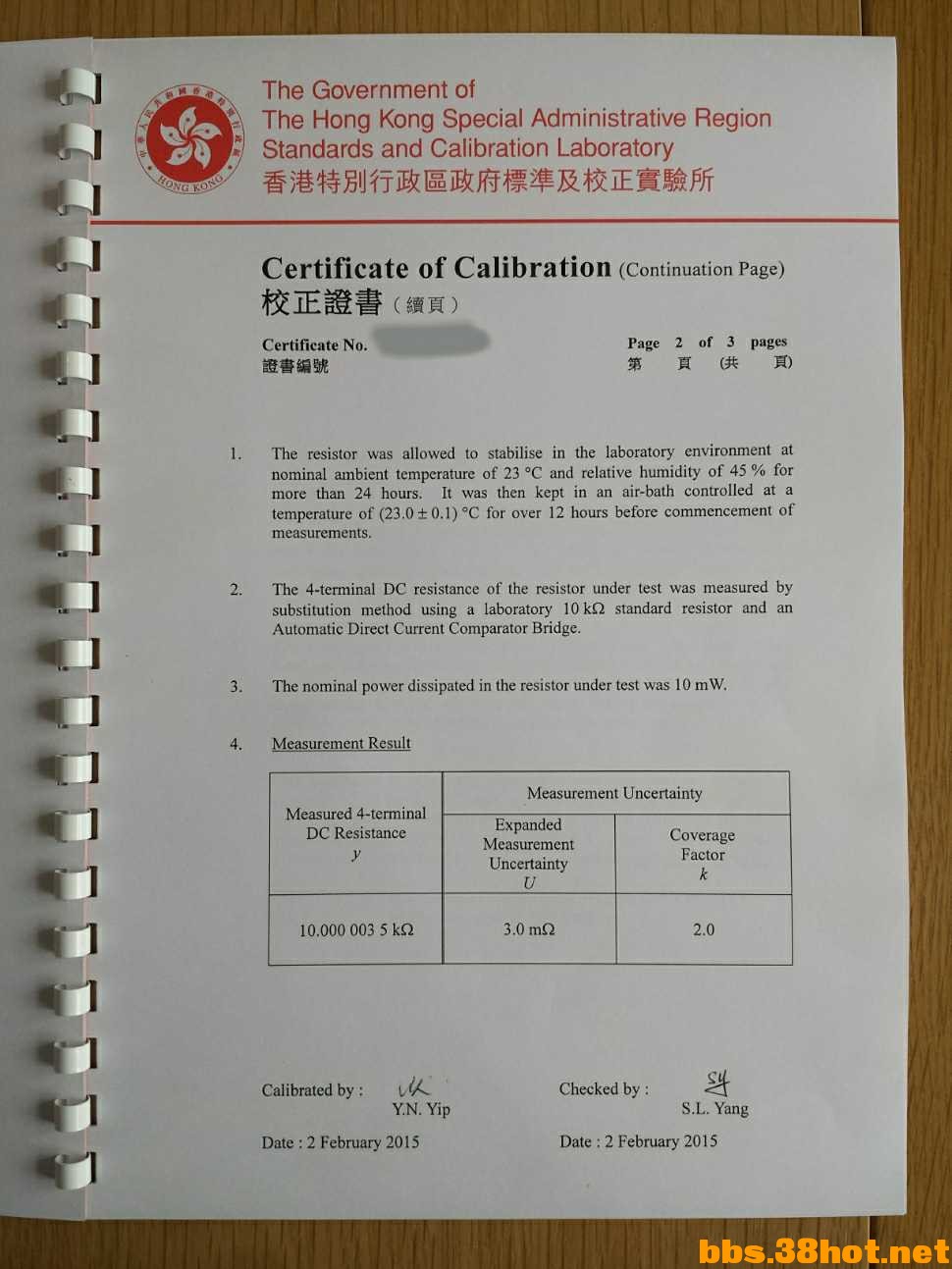

今年头在外國拍了一台SR104  10K 电阻基准,
总觉得不标定是浪費了这个电阻基准,本想发到国内叫朋友送去标定,
但来回运费及关税也不少……
最後得到香港坛友的介绍找了香港政府營辦的计量中心标定我的电阻,
http://www.itc.gov.hk/gb/quality/scl/dc/dc2.htm
测一个温度点收费1910港元我觉得合理,我相信国内标定费应还贵些。
上图……

发表于 2015-3-12 16:10:39 38hot手机频道 | 显示全部楼层

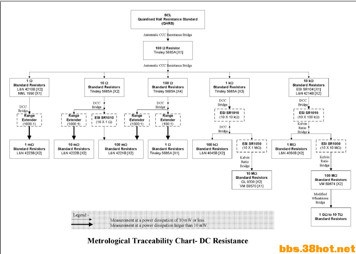

好电阻,标定时不知是不是QHR传下来的?

发表于 2015-3-12 16:17:13 | 显示全部楼层
http://www.itc.gov.hk/ch/quality/scl/dc/dc2.htm
本 所 已 建 立 了 量 子 化 霍 爾 電 阻 標 準 (QHRS) 系 統 , 作 為 原 級 標 準 , 以 表 示 S I 單 位 中 , 基 於 克 里 青 常 數 , RK-90 , 的 電 阻 ( 歐 姆 ) 值 。 RK-90 是 經 國 際 協 議 引 入 , 並 由 國 際 計 量 委 員 會 通 過 採 納 。 QHRS 系 統 的 組 件 有 , 量 子 化 霍 爾 效 應 ( QHE) 樣 本 , 氦 同 位 素 可 變 溫 度 樣 本 插 管 , 超 導 電 磁 鐵 , 和 自 動 化 低 溫 電 流 比 較 儀 電 阻 橋 (ACCCRB) 。 按 照 量 子 化 霍 爾 電 阻 , RH(i) , 所 表 示 的 歐 姆 值 , 電 阻 的 量 值 傳 遞 是 通 過 使 用 ACCCRB 及 本 所 其 他 的 設 備 , 包 含 直 流 比 較 儀 電 阻 橋 , Kelvin 比 率 電 阻 橋 , 改 良 Wheatstone 電 阻 橋 以 及 其 他 電 阻 比 率 裝 置 。 本 所 所 有 完 成 的 直 流 電 阻 測 量 , 均 溯 源 到 RH(i) 。本 所 可 測 量 1 mΩ 至 100 MΩ 量 限 內 的 標 準 電 阻 器 。
发表于 2015-3-12 16:18:07 | 显示全部楼层
好电阻
 楼主| 发表于 2015-3-12 16:24:51 | 显示全部楼层
是QHR传下來的

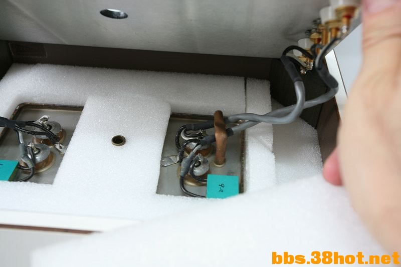

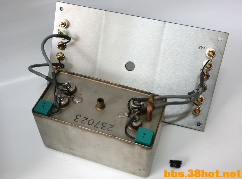

好货啊,拆开看下{:142_381:}
 楼主| 发表于 2015-3-12 17:11:22 | 显示全部楼层
zhikai_wu 发表于 2015-3-12 17:10
好货啊,拆开看下
老大有贴过拆机图

找不到这个帖子呢
 楼主| 发表于 2015-3-13 15:33:51 | 显示全部楼层
https://bbs.38hot.net/thread-142-1-1.html
转贴拆机图

土豪你这台不拆开看看?里面或者就是只普通电阻

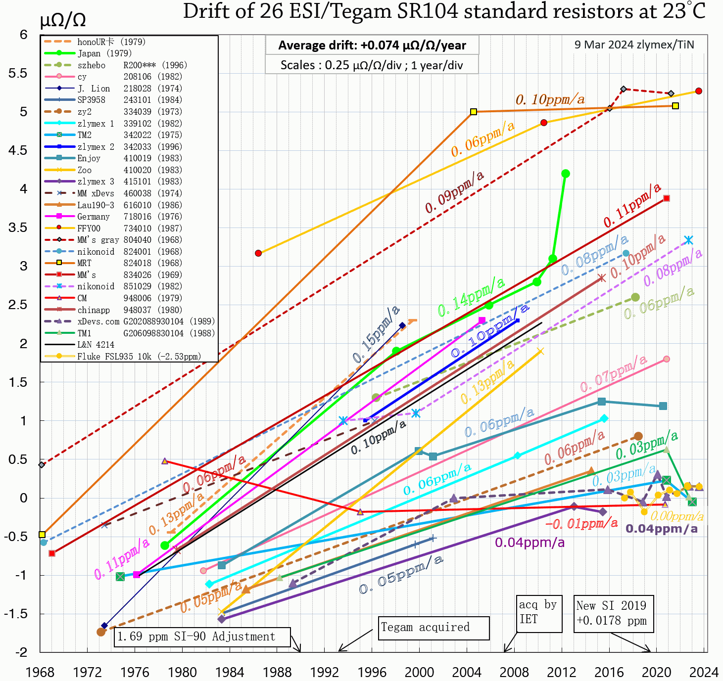

Updated chart with drift of 26 SR104 started by master lymex!

收藏着,非常好的资料
