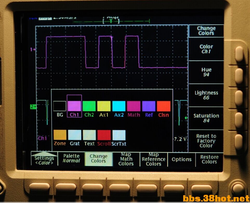

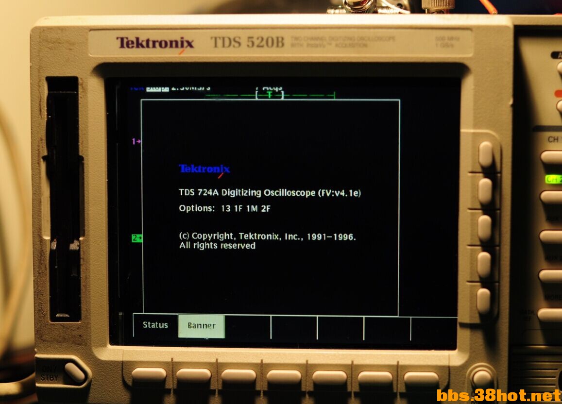

先把效果发了,帖子慢慢写
屏幕上字体或者波形有明暗相间的波纹状,是改造的液晶没调整好
2015.03.14 补充一些内容:
在和几位朋友交流过以后,一致认为ADG281不需要安装,34075,74F08等等也都不需要安装,升级机器只需要加上缺失的显存,移动74F04的位置,去掉R12,加显存不需要加34075那三个缓冲区,34075并没有参与波形操作,他只是给彩色CRT模块提供了一个同步信号,用VGA不需要这个东西,至于加显存,是因为调色板需要更多的存储空间,波形被分散开存储。大致就是这样子了,不需要难找的ADG281,可以更加容易的升级到彩色机器,祝各位玩的开心。
最后bs一下js全家。我买的显存10个坏了仨,屏幕上挥之不去的红线就是坏显存导致的。今天抓了一下午虫,显存一个一个替换才找到的问题。
TDS500B与TDS700A采用相同的采集板结构,为了差别定价,500B是黑白的,700A是彩色的,而同一台机器内部的固件是有一定兼容性的,同时支持黑白和彩色两种机型,硬件方面有一些缺失的集成电路,都补齐以后即可正常显示彩色。
需要的IC列表:
TLC34075-85AFN                                      -PLCC84    - *1           -Color DAC
TC528257J-70                                          -SOJ40      -*10          -Video RAM
74F04                                                       -SOP14     -*1
74F08                                                       -SOP14      -*1
ADG281(156-6492-00)                             -TQFP        -*1            Display Timing Ctrl.
80.00000MHz                                           -DIP14       -*1
拆除零件:
R12
R151 & R152 & R153
替换零件:
拆除           U251         74F04               替换到             U250
拆除           U193         ADV471             替换为            U193             TLC34075-85AFN
安装零件:
C350                    SMD CAP 1206                   0.1uf
R11                     SMD RES  1206                    0R
R264                   SMD RES  1206                   523R
R261                   SMD RES  1206                    75R
R84 & R98 &  R90 & R139 & R97 & R112 & R123 & R128           SMD RES 0402    22.1K      *对地下拉,实测18K也可用。
U820 & U821 & U822 & U837 & U835 & U836 & U834                 TC528257J-70
U260                                                                                            74F08
U2011                                                                                          ADG281   *定制IC,只能从配件机拆,或者拆本机的软驱控制(下文有详细描述)。
Y3      80.00000MHz有源晶振,DIP14大小,5V
一边折腾一边记录的,以上表格全靠拍摄的照片,如有不全还请谅解。。
*即使把上边的零件都装了,CPU板上还是有些空位,到底是干啥的我也就不知道了。

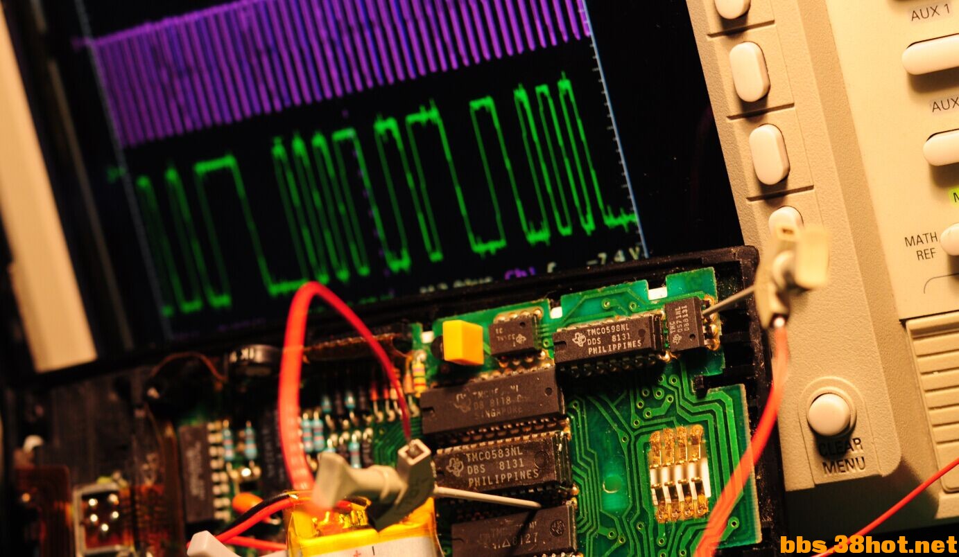

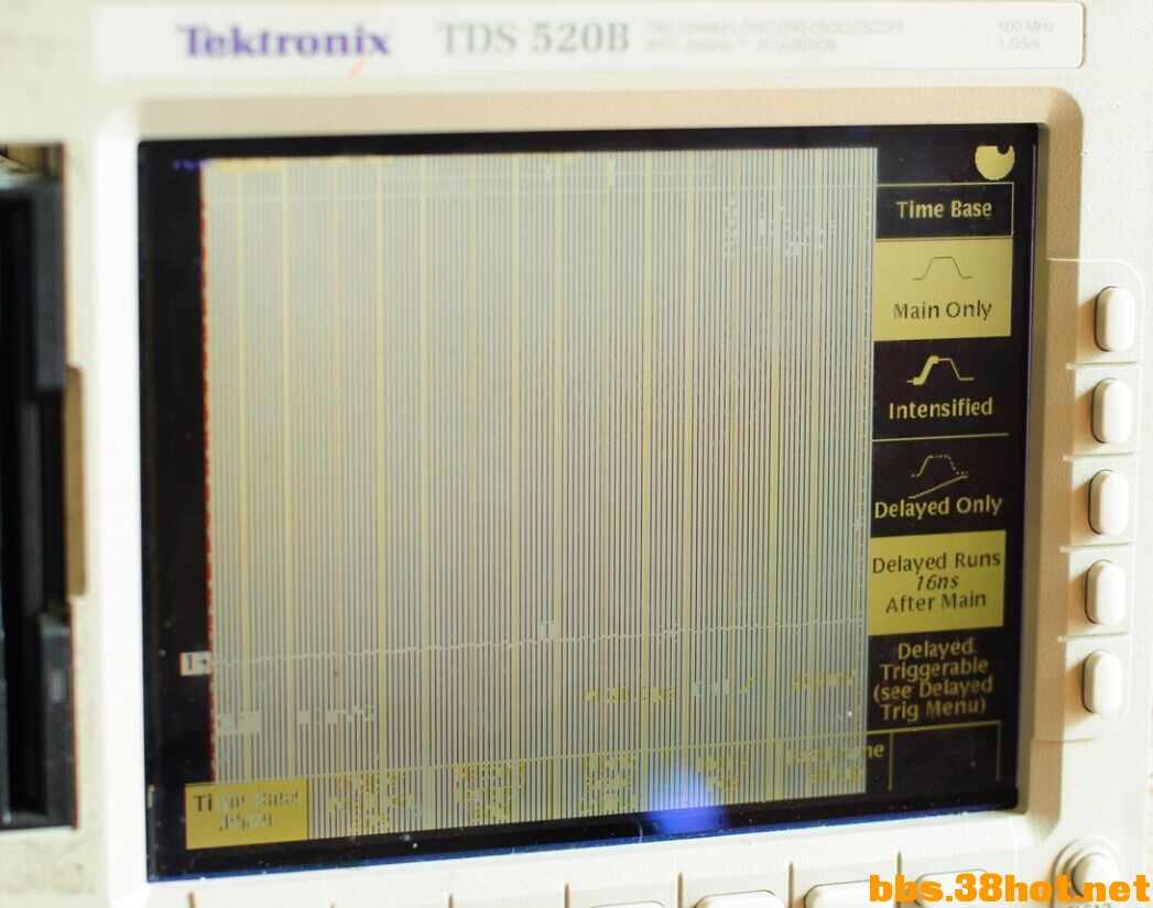

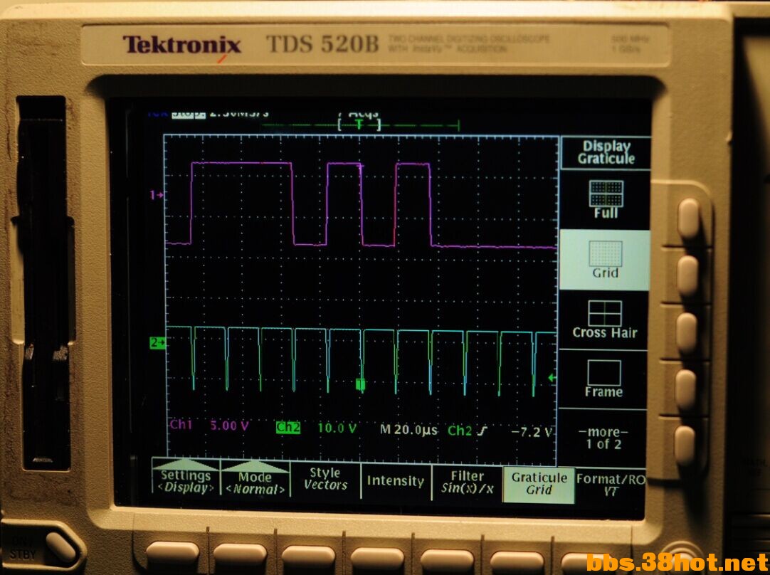

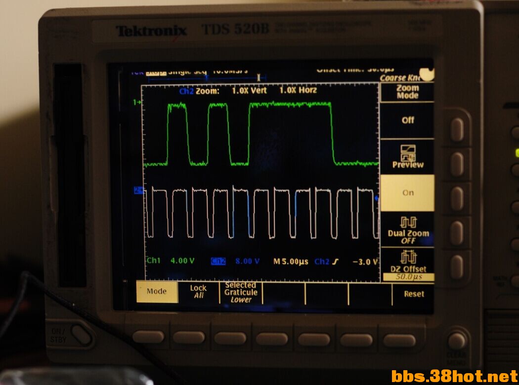

以下是部分过程供参考。照片拍摄的比较乱,主要是IC的安装,电阻电容啥的还是以5楼为参考
* 多说句废话,要改彩色你的机器首先得改彩色LCD,详见老兵给744A改造的帖子,原机那黑白CRT无论如何也显示不出彩色的~

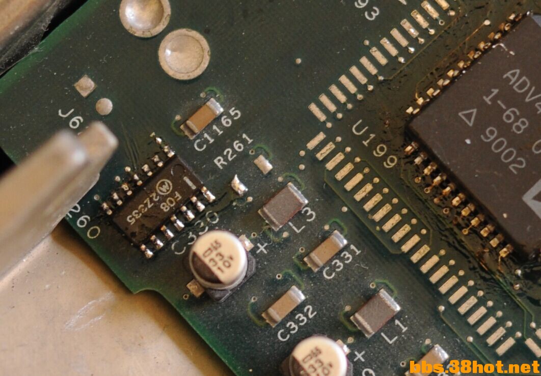

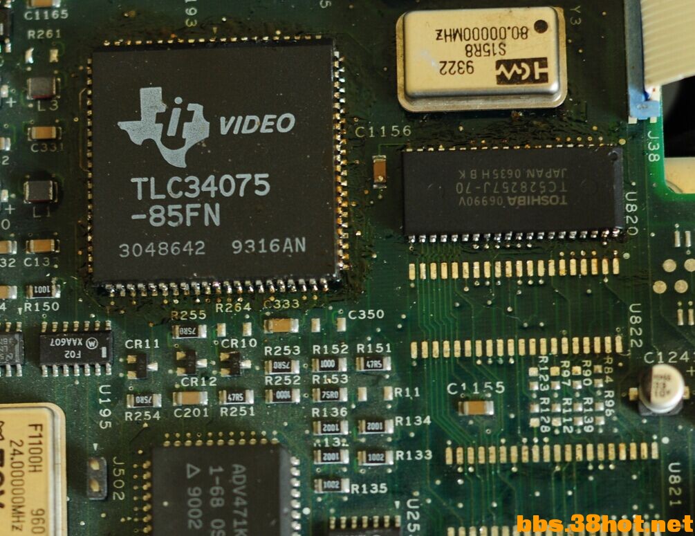

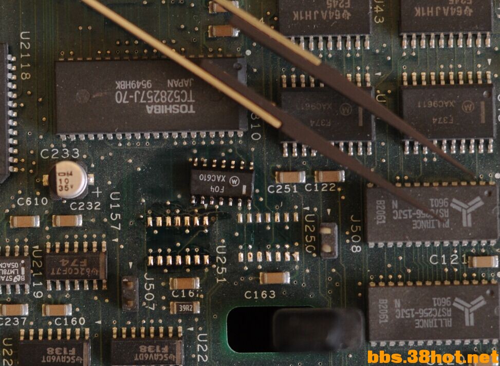

替换74F04,这块IC信号来自U2011(彩色DAC控制器),用来输出同步信号,J18可以测试到这些信号是否正常。

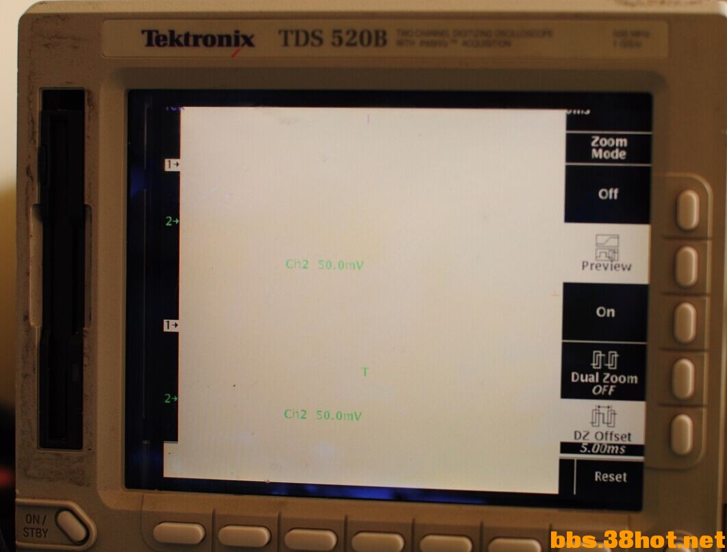

增加74F08,这块IC是给彩色DAC用的,具体干啥我也看不太懂,应该是将数据从buffer区载入DAC内部的一个逻辑变换。

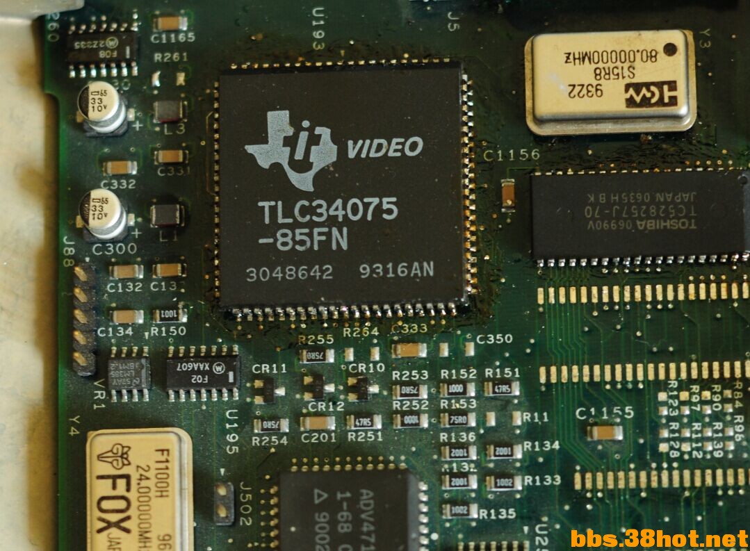

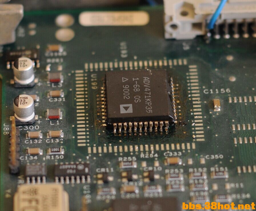

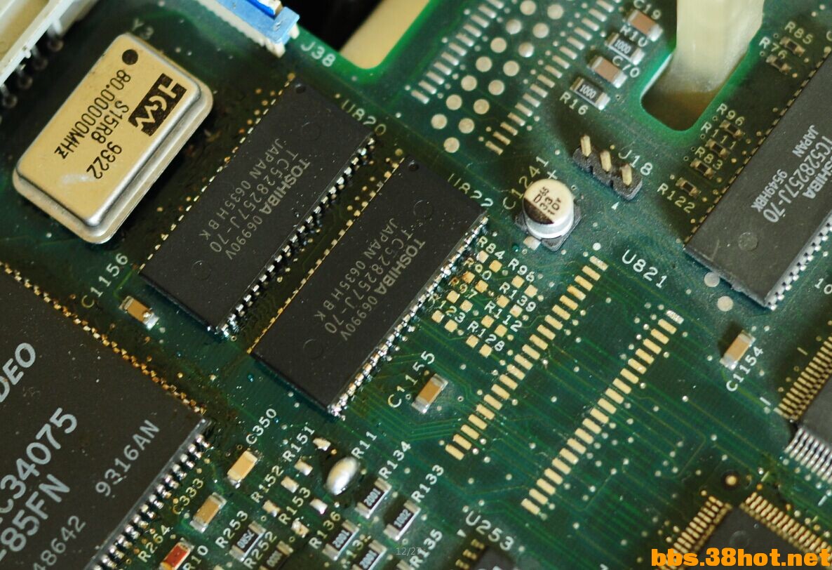

拆卸ADV471并且替换为34075,同时要加上80M晶振,右上角那个
*34075底下有些电阻还没安装

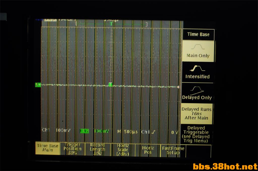

改造到这,开机看一下,屏幕波形区不停的闪烁,但是可以显示波形,也有了彩色显示,如果你暂停显示,稍微转一下水平/垂直移位旋钮,白屏部分就可以消失,显示了实际波形。
这是因为机器内两块DAC交替工作,因为34075没有控制器,也没有显存,实际上只剩一块ADV471在完成显示,轮到34075工作的时候波形区就全白了,如果你能忍受这种情况,硬件部分什么也不需要改动,只需要拆除掉R12,机器就进入这种状态了。波形暂停以后还是可以勉强用的
屏幕不停的闪怎么看,当然不能就那么将就用了。

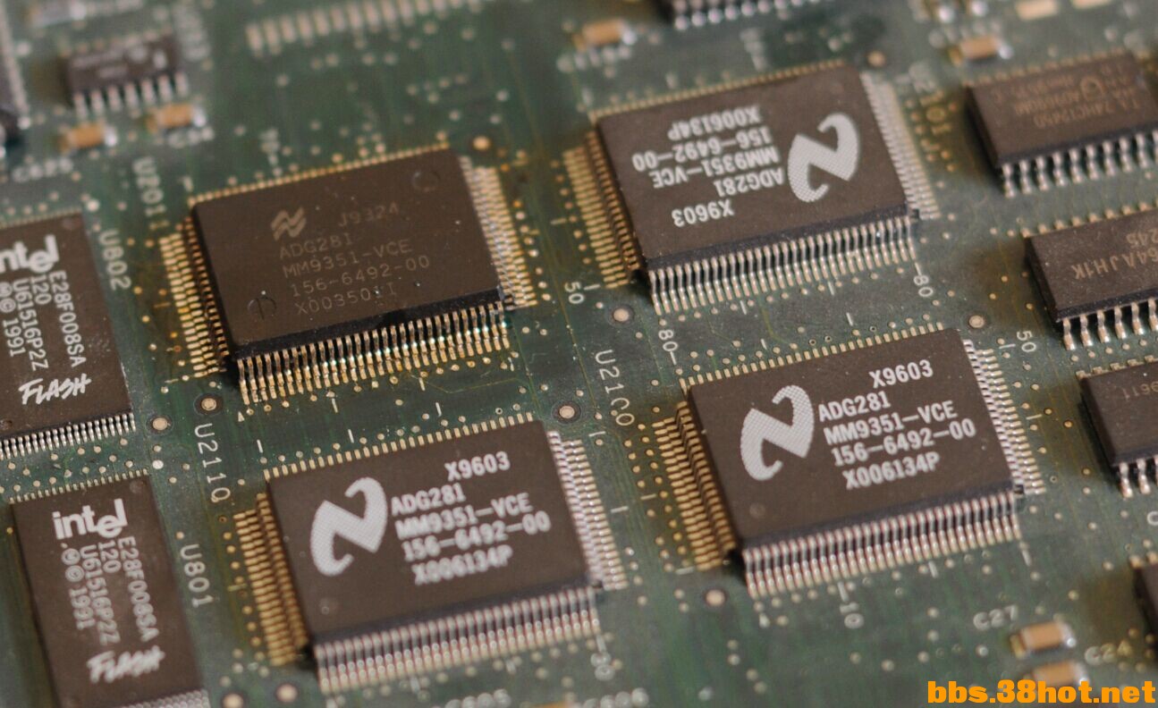

增加一块ADG281,这个是用来控制彩色DAC的时序以及将waveform(波形区)的数据载入buffer(缓冲区)。
*ADG281是个定制IC,关键就在这东西,难找的也是这东西,我这块281是从93年的TDS524A上拆下来的,即便是机器已经隔了一代,IC结构还是一样的,如果你觉得报废一台机器用来升级一台稍微高档点的比较值得,那就报废一台。或者论坛里边蹲个配件机来,拆点有用的零件,然后再把它分尸卖了...    不管黑白还是彩色,都有ADG281,也不管ADG281是在什么位置的,都能使用,它的功能是靠跳线决定的。
出个馊主意:这四个里边有一个编号U2110,是软驱通讯界面,如果你不用软驱,也可以尝试拆下他替换到U2011

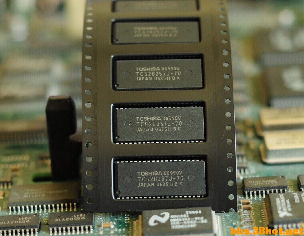

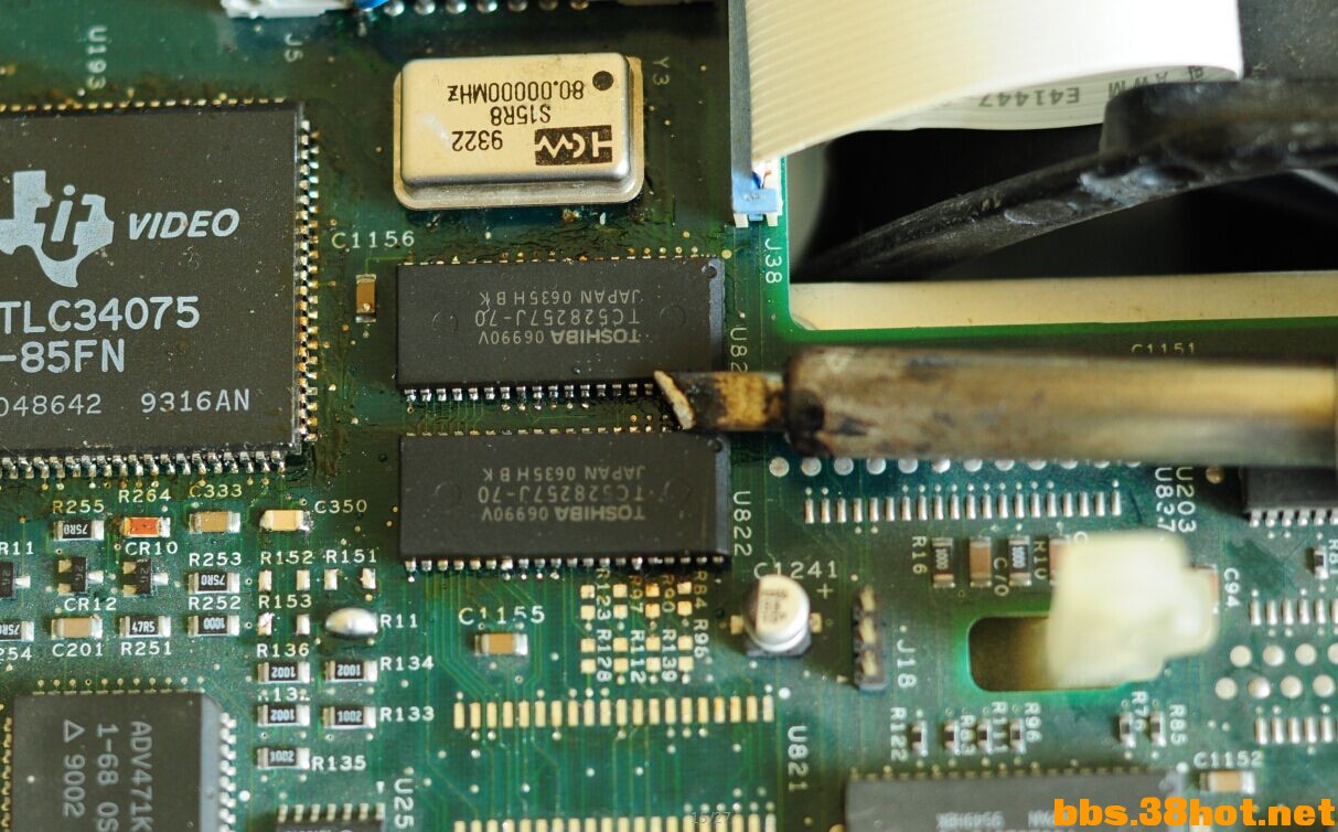

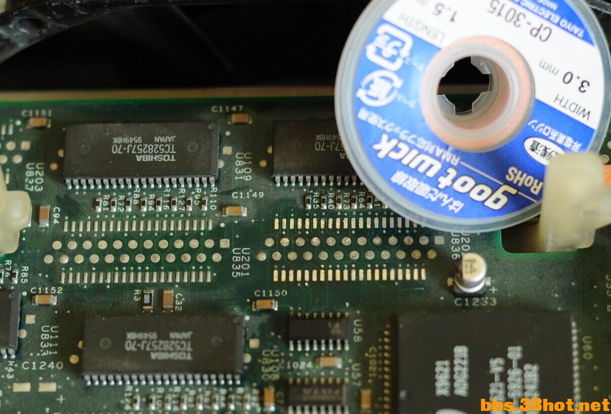

现在开始加显存
焊接之前线用吸锡线把焊盘上多余的焊锡清理掉,并且去除氧化,保证良好的可焊性。

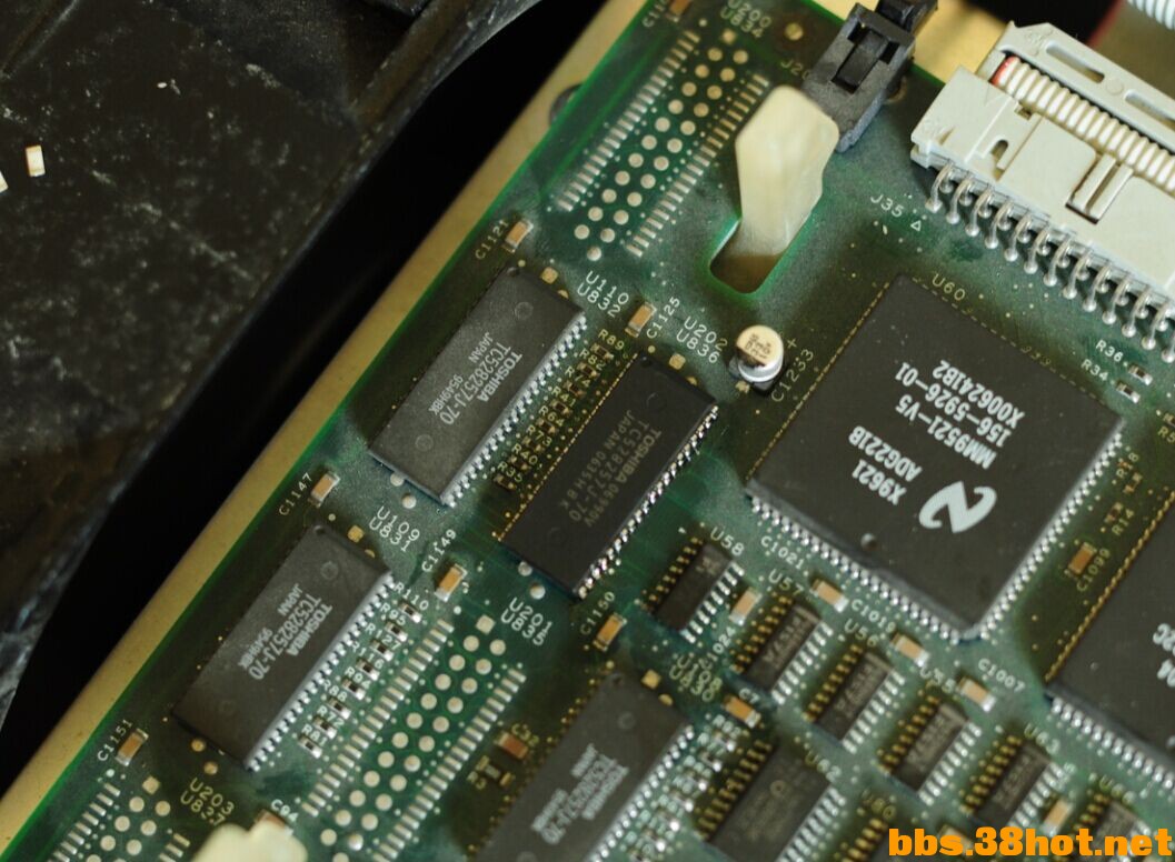

靠着DAC的三个是缓冲区,用来缓冲即将送入这块DAC的内容,先焊上一块
这一部分是波形区,用来缓冲即将给屏幕显示的波形数据,这一部分还没全焊接完,只要有空位就把他们都焊上
现在通电看看,可以看到交替到34075的时候屏幕不全是白色了,而是有间隔的条纹,说明有数据通过了缓冲区,进入DAC
焊第二组缓冲区
开机看看,貌似条纹少了些
全都焊接上。。。。

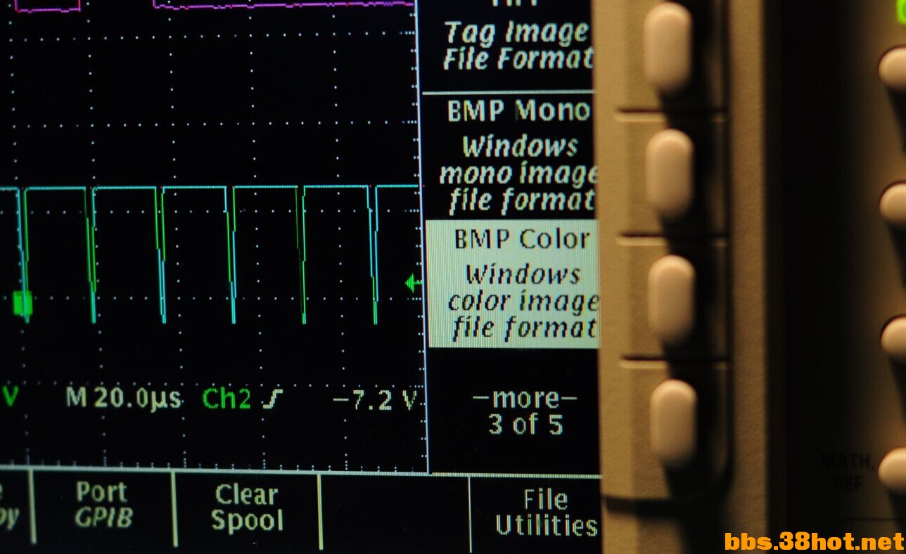

就这样子啦。不闪烁了,也没有条纹了。特别提醒一下,PLCC和SOJ,焊接还是比较容易虚焊的,我从早9点开始焊接IC,一直弄到晚10点才弄成这样。实话讲也不是完美升级,现在波形区有时候会从波形底部开始,出现一排竖着的,细细的红线,往屏幕下方不断变长,不过如同从白屏里恢复一样,稍微转一下水平移位,交换DAC工作就可以去掉。那些线比较细,也基本不影响显示,我估计是因为还有RAM没焊接好,反正升级的思路是没问题的。。那些小麻烦也就不去研究它了,免得失手搞成大麻烦。。
视频里边有屏幕上的红色彩条,虽然看着不爽到也不影响波形观察.以后再捣鼓了,现在能用就好
*如果你在升级过程中失手弄坏了什么新加上的东西,可以把R12短接,继续变回黑白机用

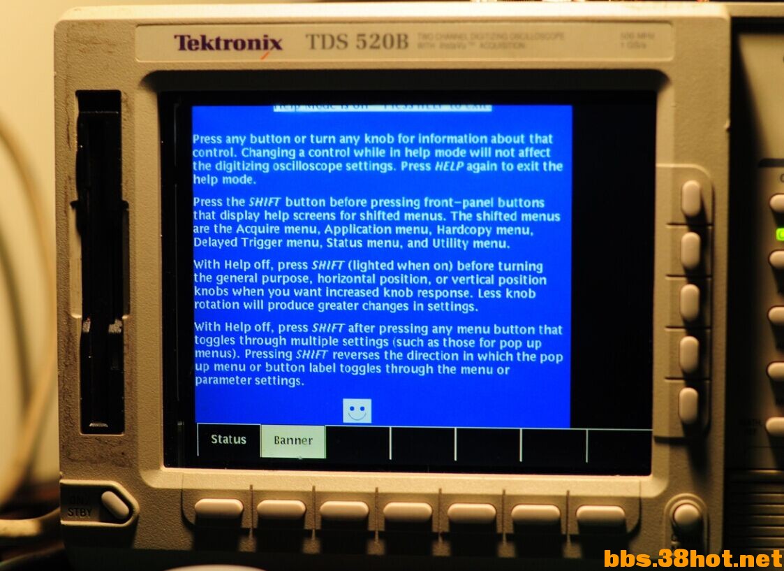

到现在,一台TDS520B就完全升级到彩色的TDS724A了。
