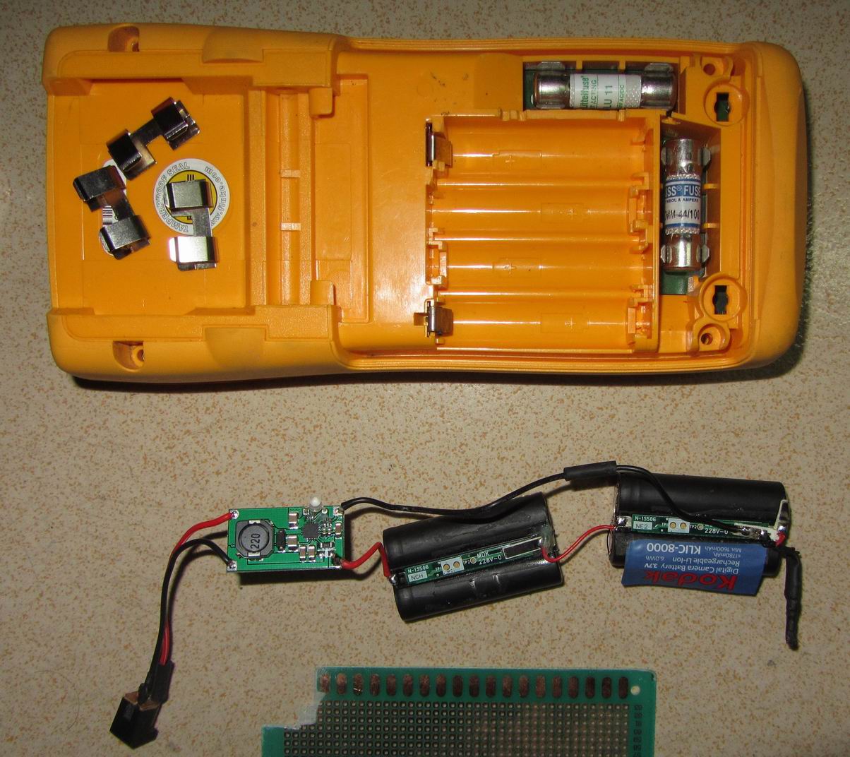

一、锂电给表供电的方式:
1) 4节AA标准电压6V的187、189等(或17X):
  可用2节锂电串成6.4或7.4V,    铁锂可2串6.4V直接用;
  如果是7.4V电池理论上最高电压达8.4V可能会超压,最好降压后再供给表用,

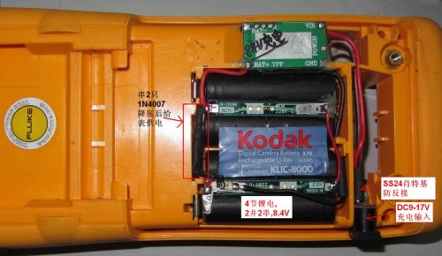

  最简单降压方式是串三只1N4148/4001
  更好一点可以用低压差线性稳压,但应注意稳压电路静态电流要尽可能小(低于0.1mA为宜),以免关机时一直空耗电。
(年前850元收的无电池盖189,自改锂电后做炮灰表)
2) 6节AA标准电压9V的287、189等:
   可用2或3串锂电供电。
   单节3.2V的铁锂可直接3串正好,
   单节3.7V的一般2串直接供电就行了,原电池仓空间足够。(不嫌麻烦的可3串后降压,但3串体积大,原电池仓空间可能紧张甚至装不下)。
     (以前收的一块287,上家改的锂电供电)

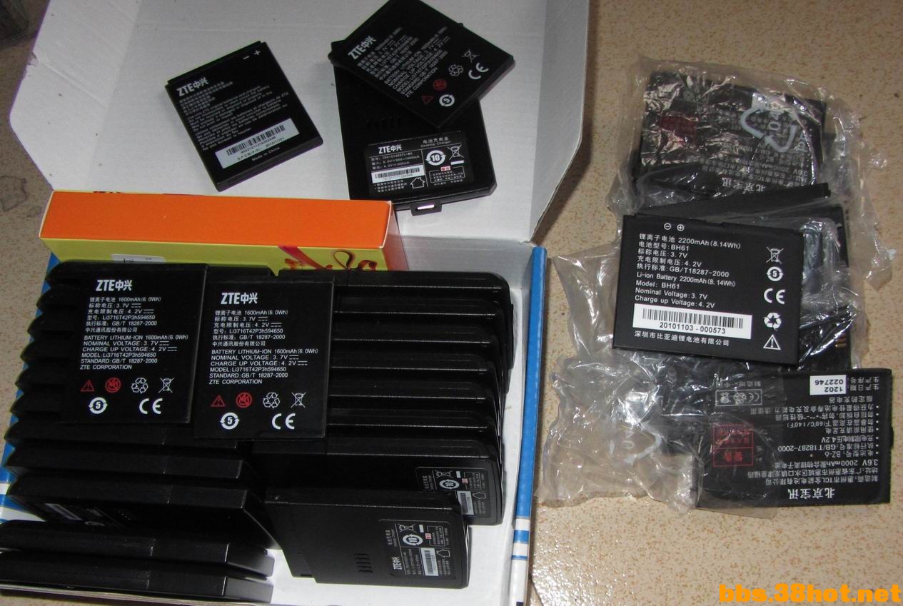

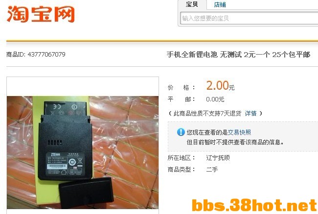

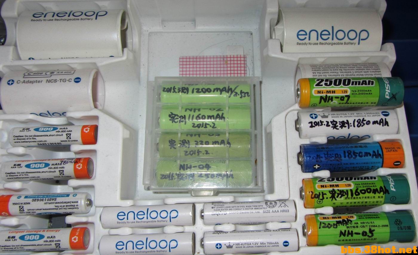

  一是片式,各种手机、相机或小移动设备的电池都可,量多,坛里常有三两元的好电池处理。   比如我前阵在坛里收了一堆2-3元一只的充电电池,特别是中兴的那种, 电池+充电器 总共才2元,一个287改锂电 总共花4元就够了`

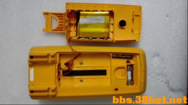

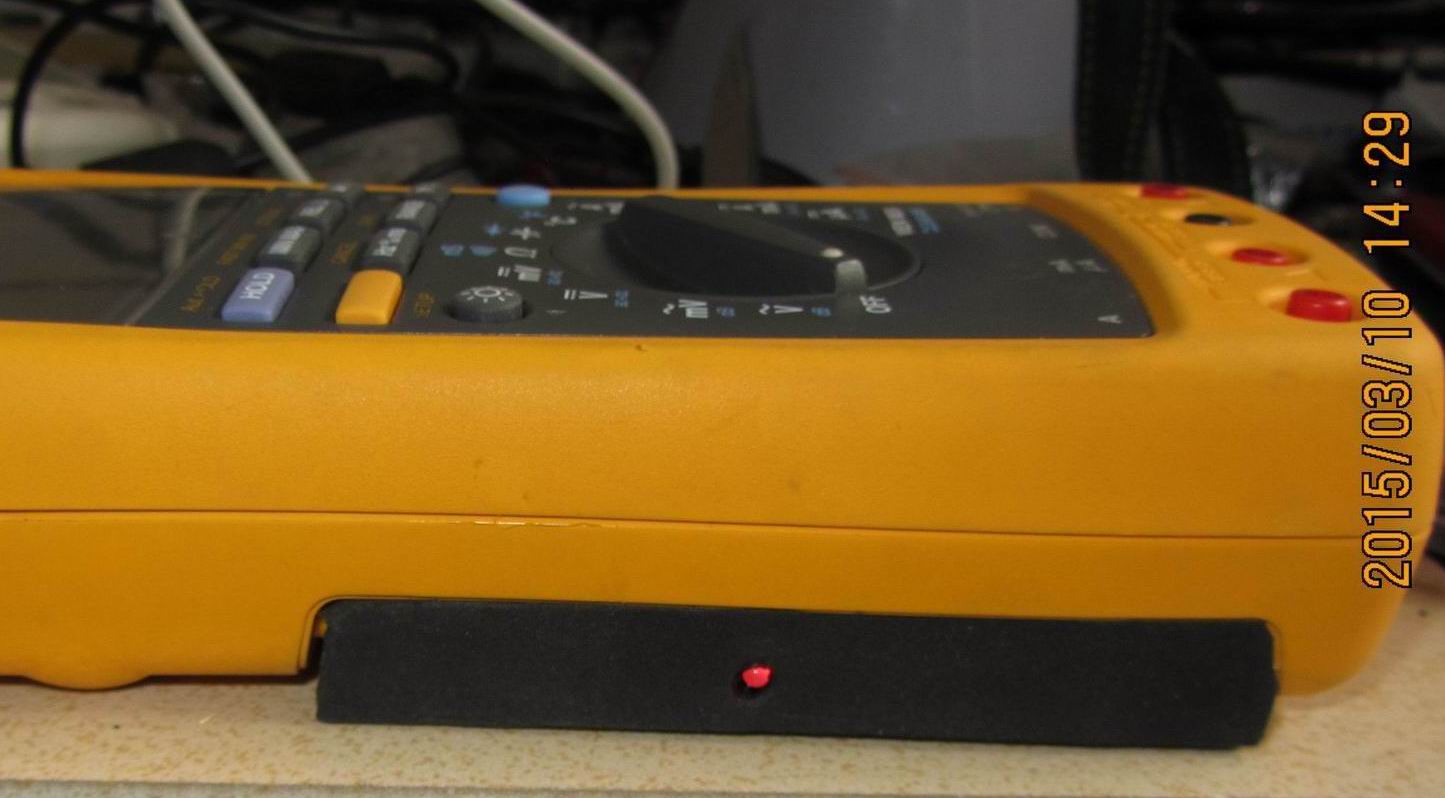

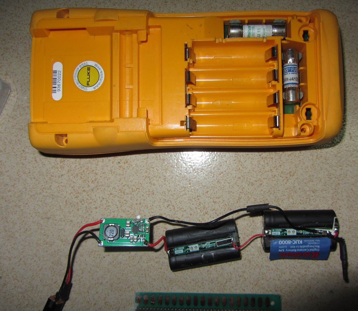

四、改装方式:
   表成色较新的,为了尽可能原品相好看和保值,大家一般不舍得破坏原结构和外观,
    可用用外置充电方式,电池拿出来到表外充电,比较灵活。

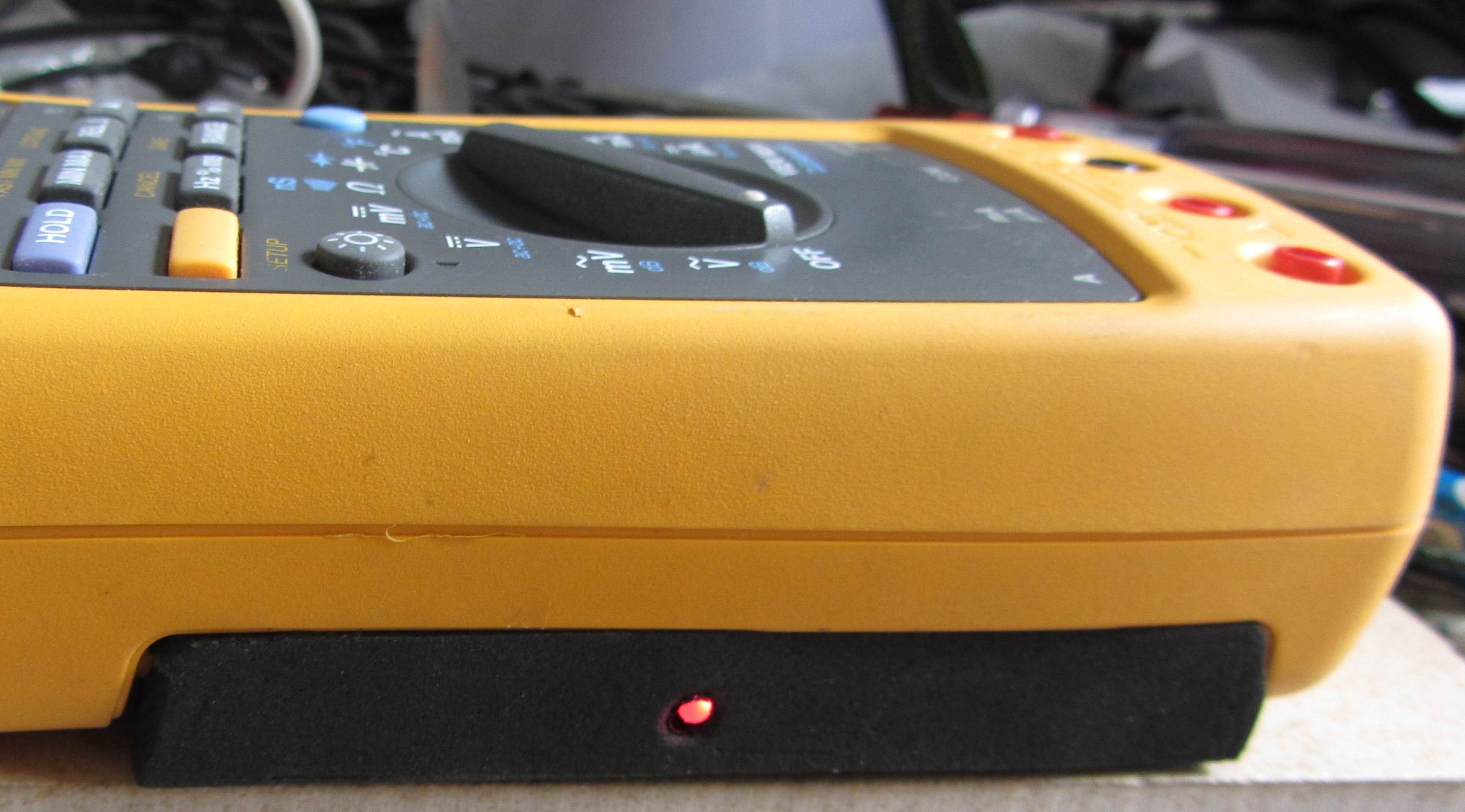

   或使用可恢复的改装方式,充电改装部分可方便地取下,恢复原来使用普通AA状态。

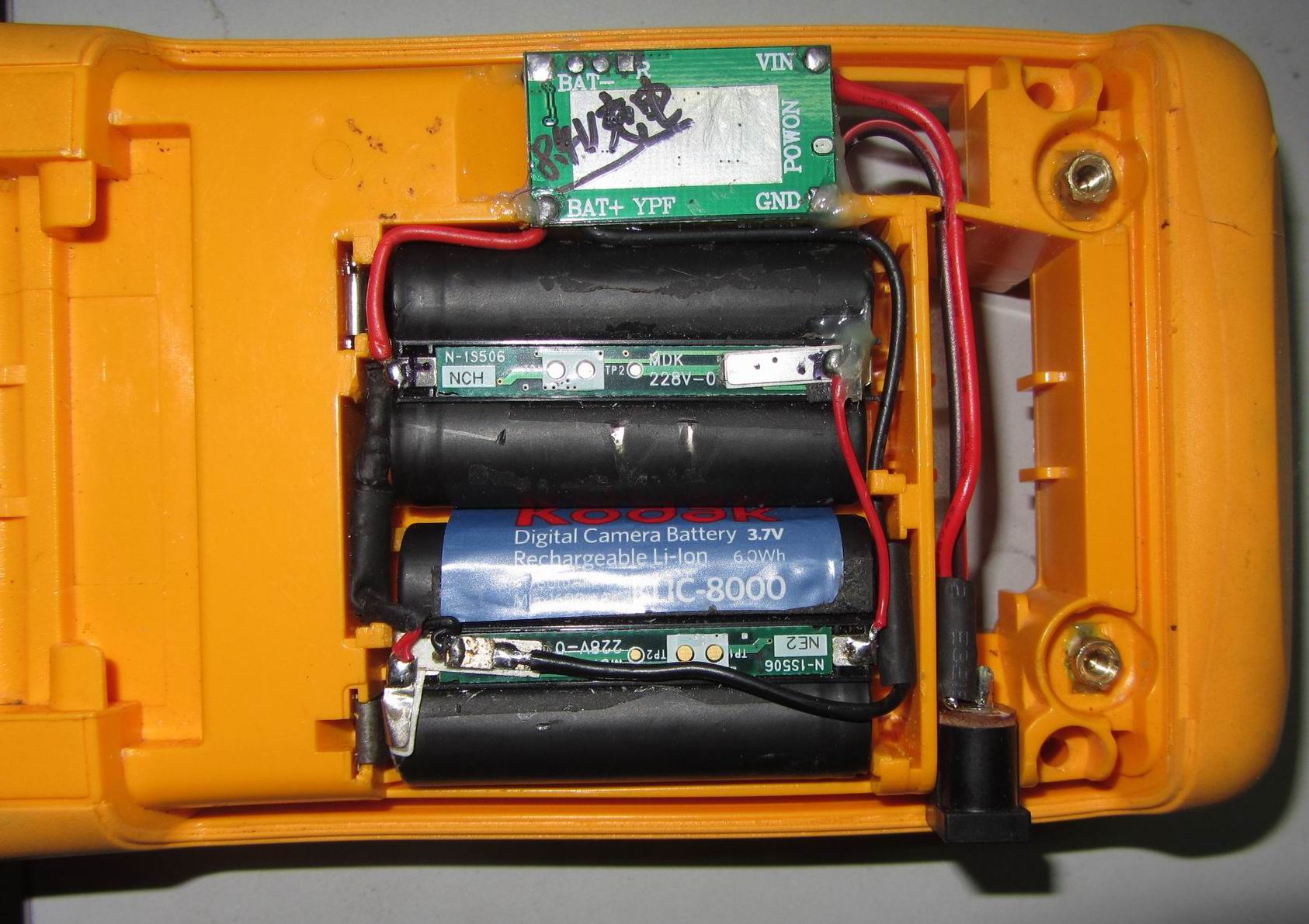

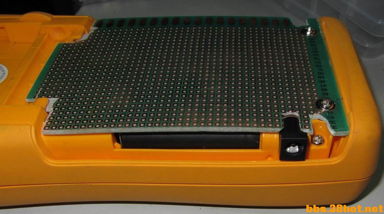

   如果是自用炮灰表或已成色太差\缺件,不怕的,可以直接把电池、充电板和充电接口放进表内,方便随时直接充电。
   应注意选好尺寸,找到合适表内位置安装。
    年前便宜收的这个189,来时外壳就多处破损、后面光屁股,反正来就烂壳正好不心疼来个大改,
  锂电和充电板都直接装机内了,9-12V DC口直接充电,用PCB割了个电池盖,外面软垫包上,还不错.

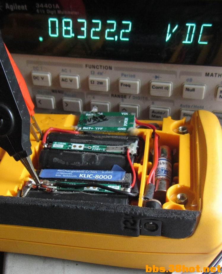

我现在改的电压,把187电压改成了4V报警,3.6V关机,时间瞬间提高几倍,现在我用的ENELOOP电池4节,可以用大半年,没必要换,况且双锂已经8.4V,即使你串了二极管两只,殊不知道二极管在ua时,0.7V的导通电压只有大概0.2V左右,串两只也才0.4V,那你189关机时,虽然万用表已经关了,但里面的主芯片时钟电路还在运行,因为时钟必须待电,那8V的电压随时都有可能损坏芯片的危险,而现在4节充电电池才4.8V,是最安全的电压,并且不用担心没电,4.8V到4V很耐用,我用了半年了,还有电,平时还开了背光,ENELOOP电池是2000ma 时的,还是很耐用

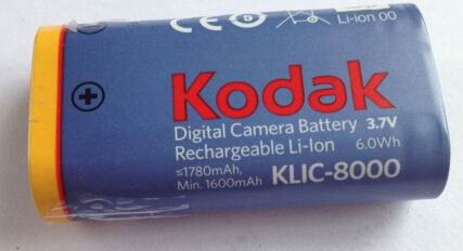

KLIC-8000锂电池很不错我买了许多,只不过187还是用的ENELOOP比较靠谱

请教下,你改成低报警电压后,4v报警~3.6v关机,4V以下出报警后,可有对比正常电压测下,对表的精度是否影响?
ENELOOP是不错,我前几天测(测前都用原厂充电器重新做几次充放,恢复容量后再测)几年前买的镍氢,多节ENELOOP容量全都还在没什么变化,但国产品胜之类就有不少只有两三百mAh几乎报废。国产电池差距就在长期寿命,几节串的用段时间其中一两节不行整个电池组就不耐用了。

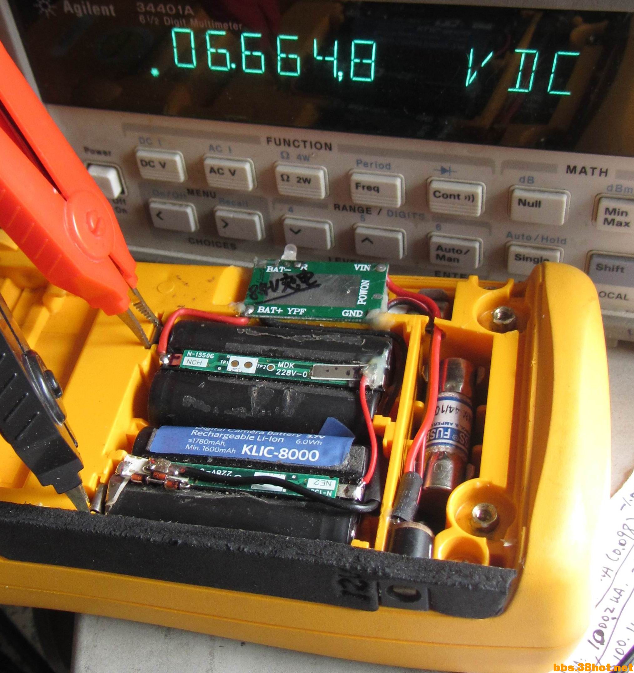

189用7.4供电串2个1N4001降压,我是先测过uA级用电、8.4v最高充电电压状态,2个4001后最高电压在7.4V左右安全的。
原来担心串3个最低压问题,现在看你4V都没事,索性改成串3个4148了,
刚测了下,刚充完电电池8.32V, 串2个4007给关机表供电是7.34v, 串3个4148如下为6.66v,
改天有时间再换成线性稳压到4.8~5.0V吧。

新买一般能达到容量,但过一年两年的后,我测了下发现国产容量 参差不齐、虚标严重,eneloop进口则稳定得多。

不过,这类镍氢也不是说完全完美,如文中开头说的,一是成本问题,靠谱的ENELOOP较贵,每节一二十元 再加上充电器,一个表得花费大几十、100多元才搞得定;而各个论坛很多二手近全新的锂电带保护板两三元一节就能搞定,加上充电板,一般花费总共20元左右就够了,很实惠方便。毕竟还有不少人想省下那几十元差价的。(年前我从隔壁坛收的中兴1600mAh锂电+配套充电盒总共才2元一套,一个289花4元就可以搞定,呵呵~
