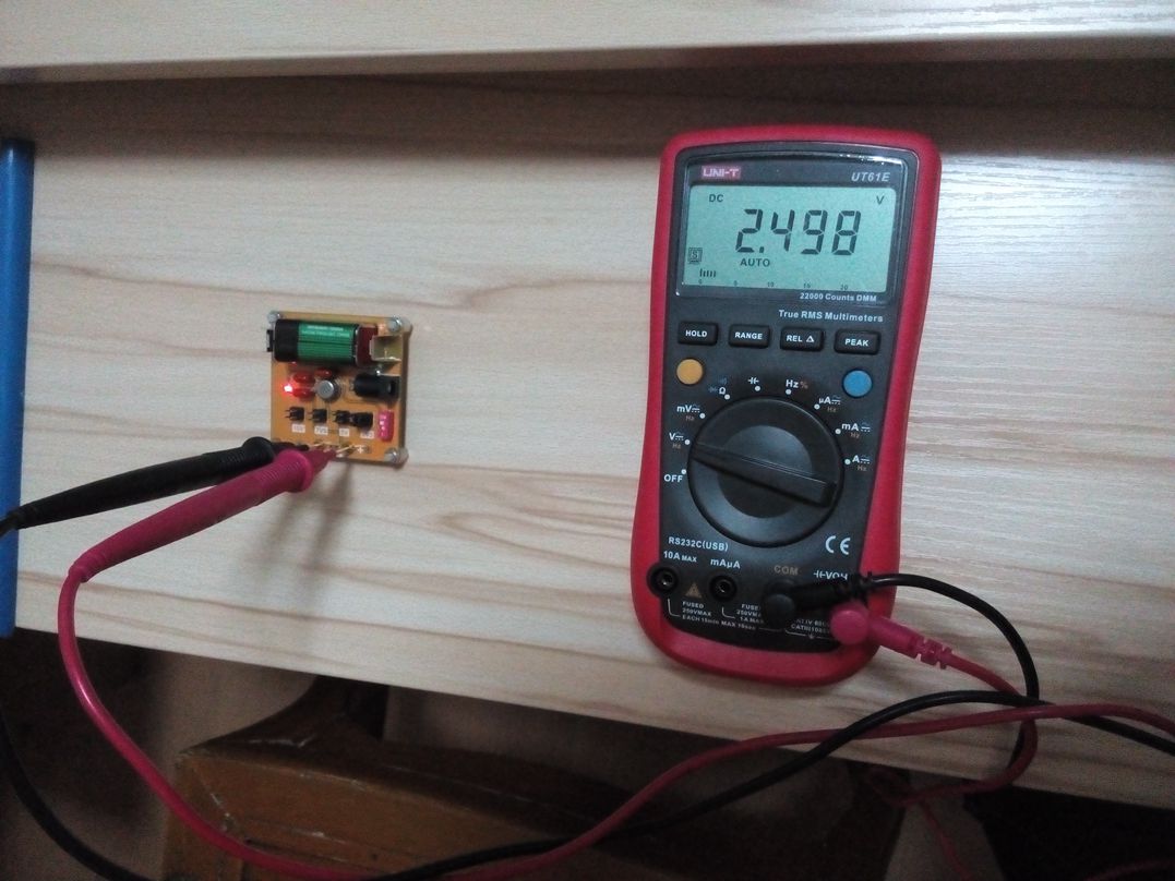

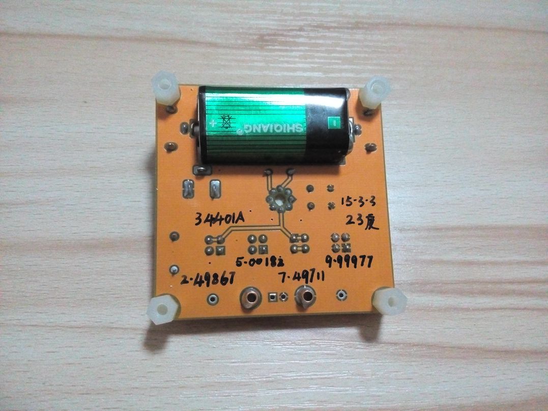

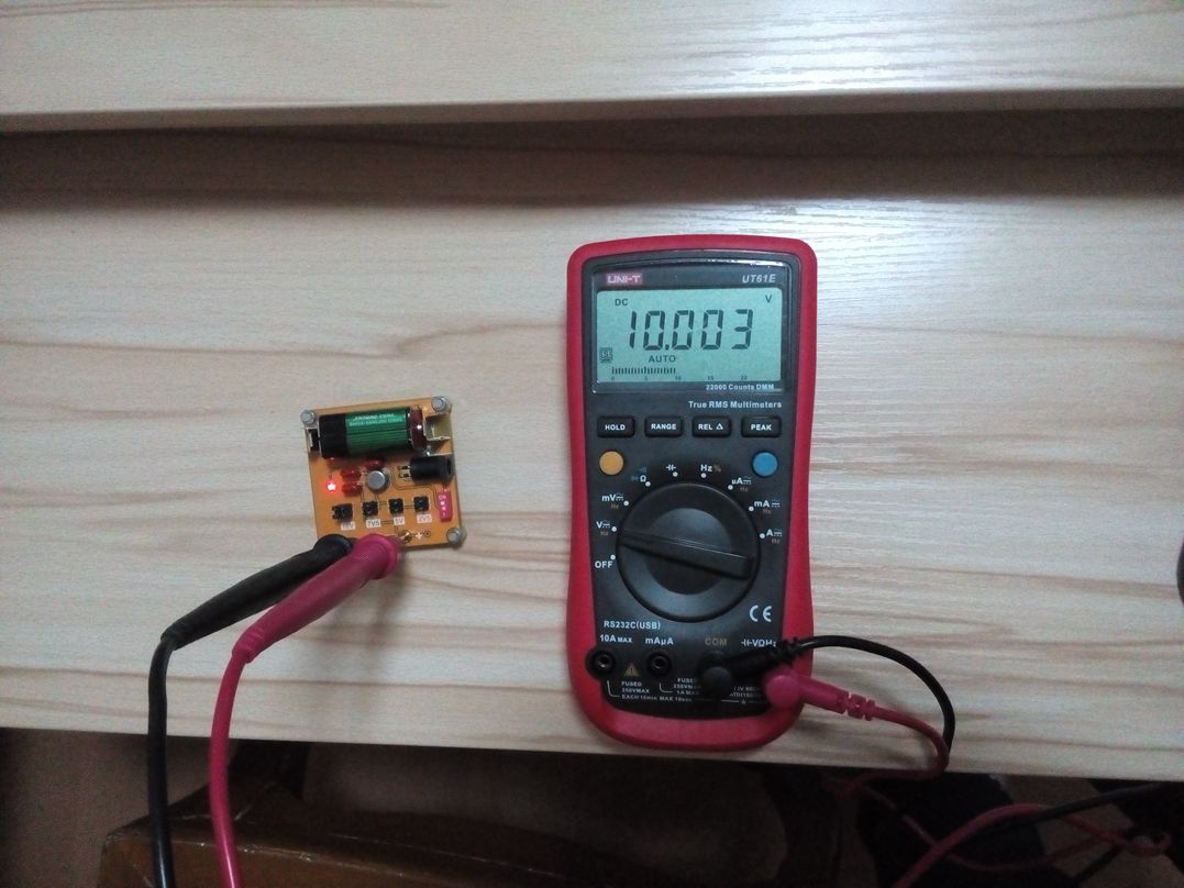

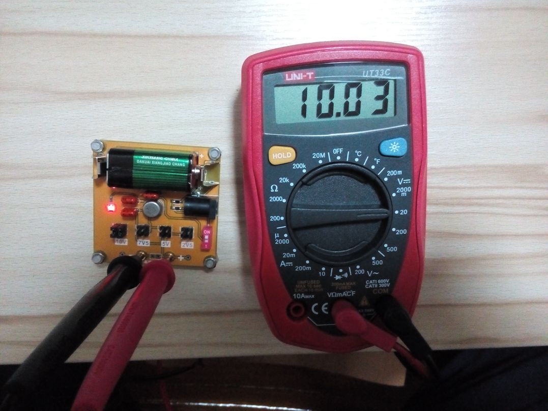

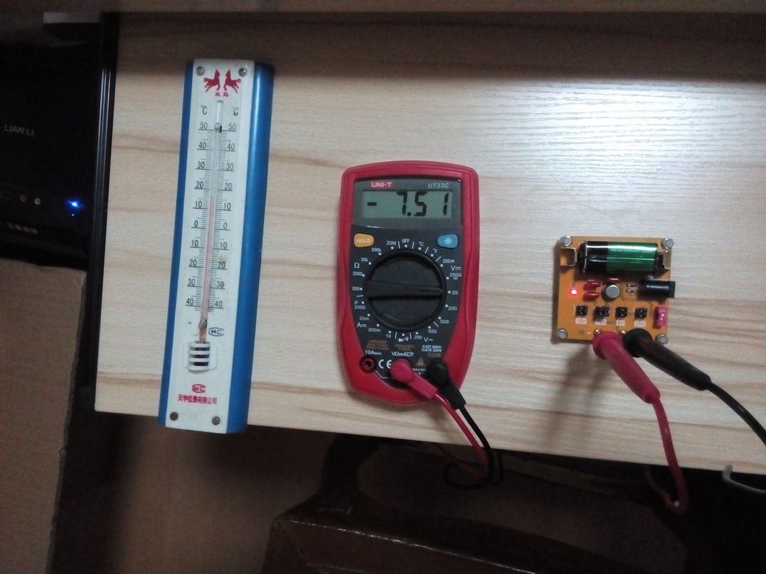

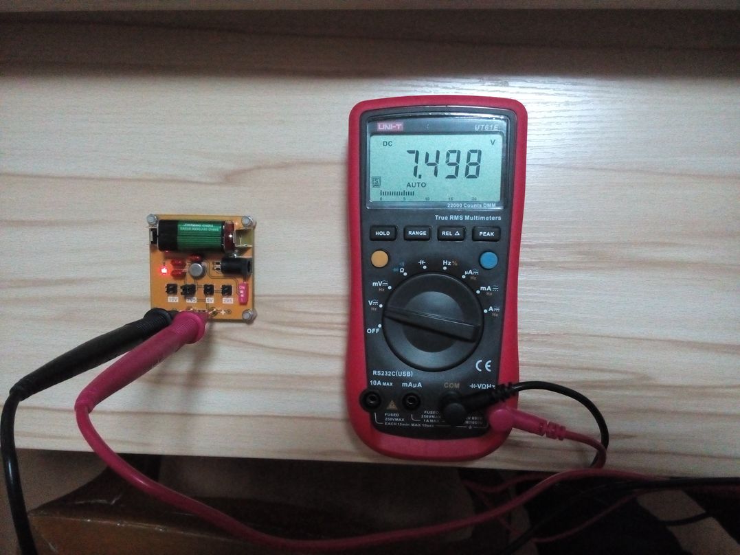

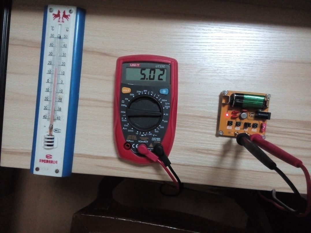

       前段时间买了2个万用表,优利德4位半的UT61E和3位半的UT33C。

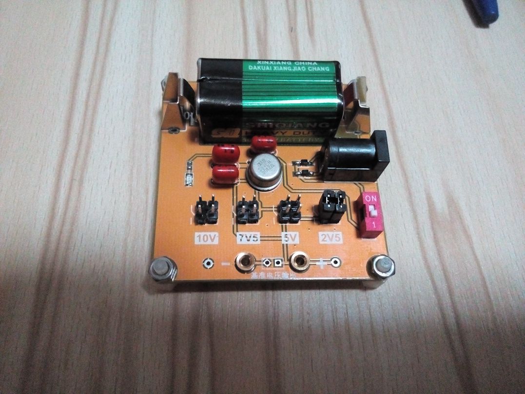

       因为不清楚这2块万用表准不准,就拿到同学家与他的万用表比较,同学也是个电子爱好者,有2块杂牌4位半的万用表,用9V电池进行测试,结果发现我的UT61E比他的2块万用表低了0.04V,误差远远超过0.1%的精度标准,UT33C则比同学的表低0.02V。后来又跟别人的福禄克15B比较了一下,同样测9V电池,我的低了0.02V,UT33C倒是差不多。这让我糊涂了,不知哪个更准确,于是在网上选了一个便宜的电压基准:AD584L成品电压基准,卖家用安捷伦6位半万用表34401A标定电压值。
       根据介绍,AD584是一款八引脚精密基准电压源,提供可编程四种常用输出电压:10.000 V、7.500 V、5.000 V和2.500 V。输入电压范围为4.5 V至30 V。该器件采用激光晶圆调整技术来调整引脚编程的输出电平和温度系数,从而获得最为灵活的单芯片、高精度基准电压源。
      目前市场上有AD584J、AD584K、AD584L。AD584L性能指标最好,温度系数:5 ppm/°C(最大值,0°C至70°C )
      当然,最顶级的电压基准是LTZ1000ACH,全套下来价格不菲,用在UT61E上做检测就太贵了。

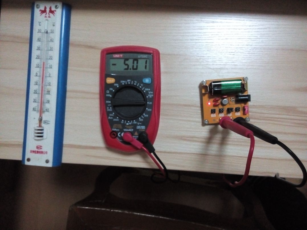

      卖家是在室温23°C时测定的电压,我房间尽管开了中央空调,只能到18°C,低了5°C肯定有温飘,不过AD584L的温飘比万用表肯定小很多。以后等室温到23°C和35°C以上的时候再补充测试一下,看看温飘影响有多大。

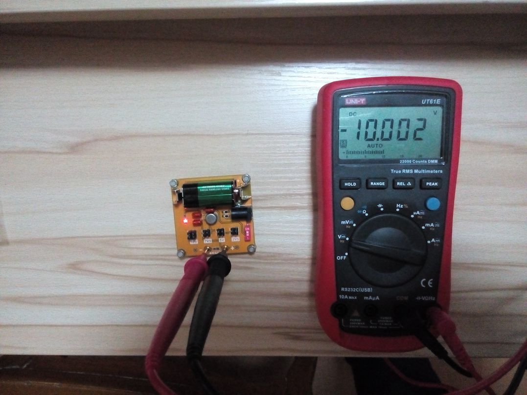

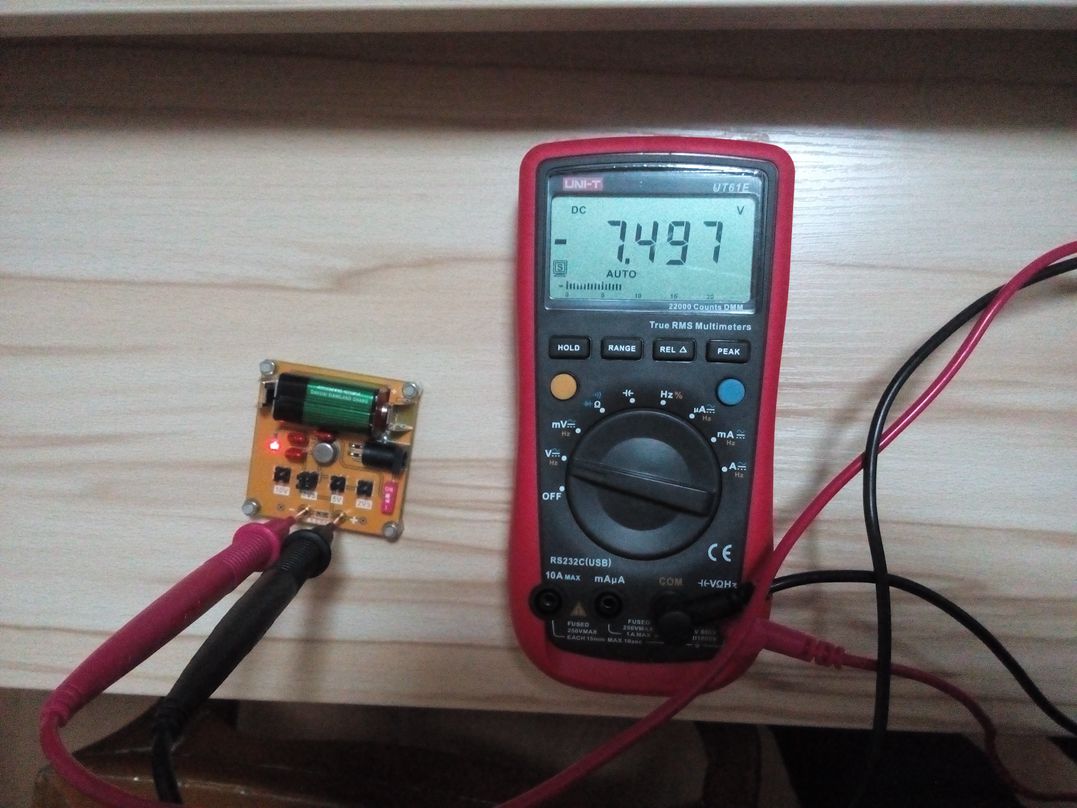

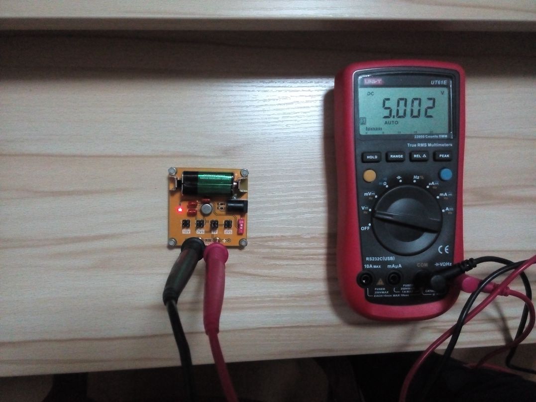

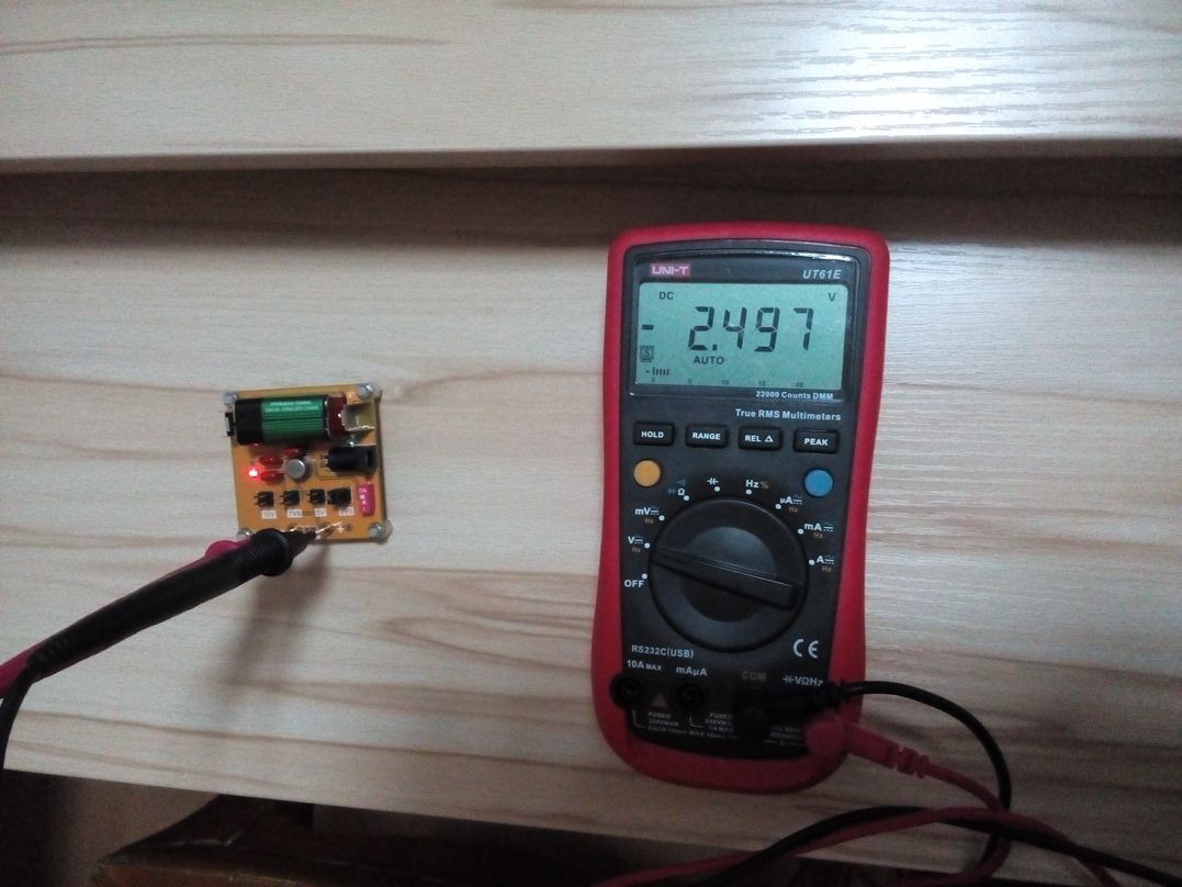

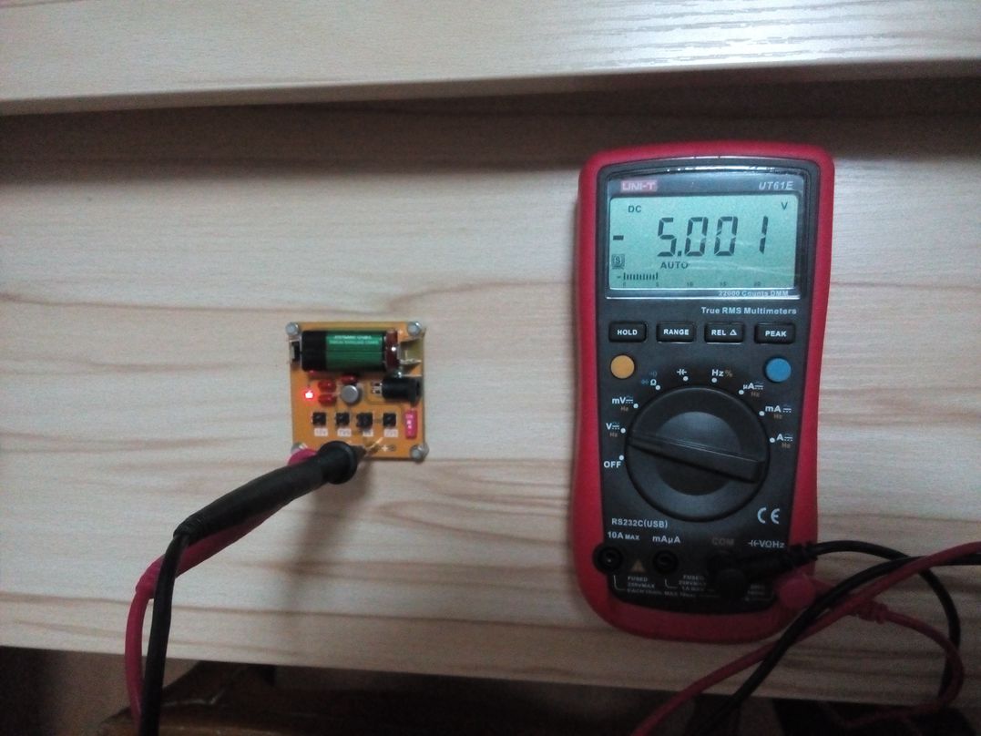

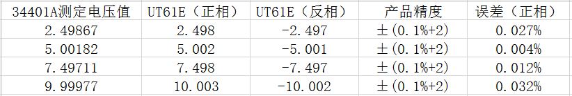

     1:UT61E测试:
UT61E让人惊喜,误差远远低于产品标准0.1%,5V排除显示问题,可以认为误差为0,其他误差都低于标准的1/3。
很多人测试的UT61E误差为负误差,但这里5V,7.5V,10V的误差都是正误差,很奇怪,求高人解释。

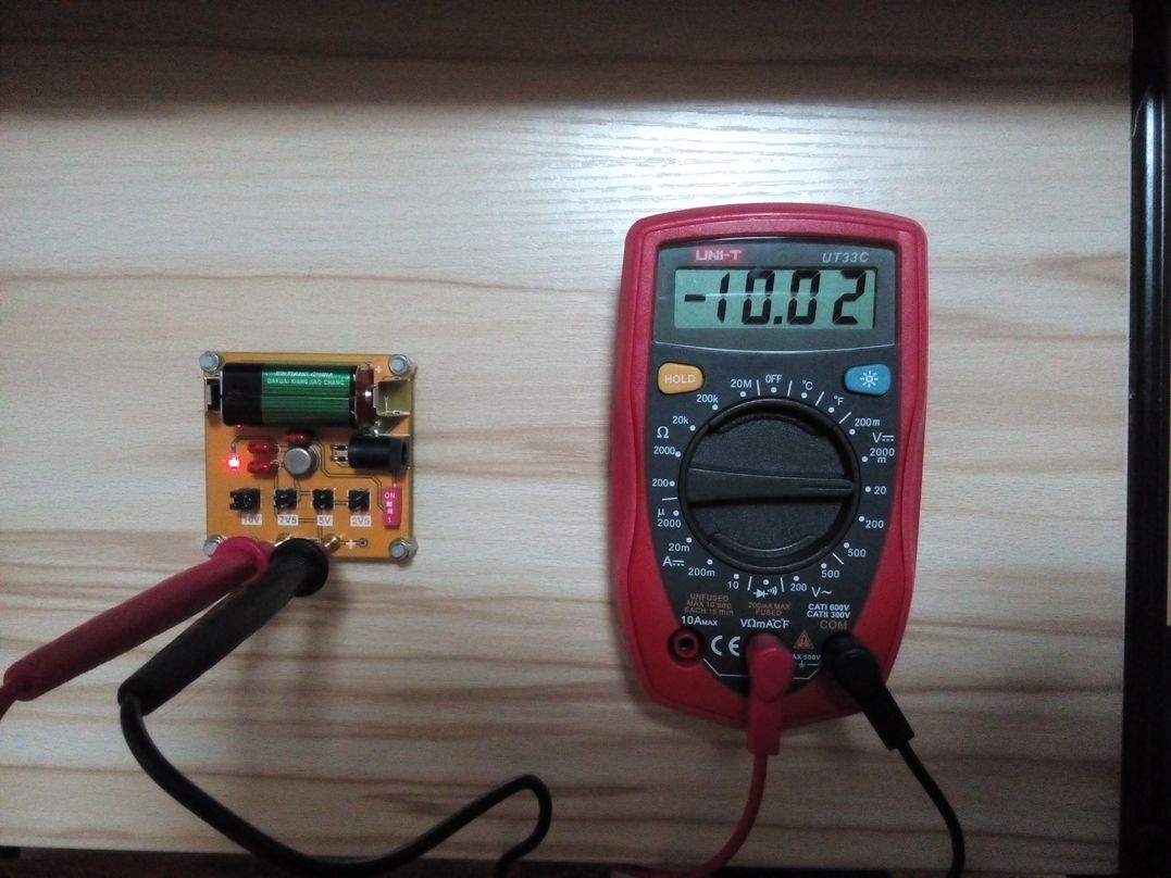

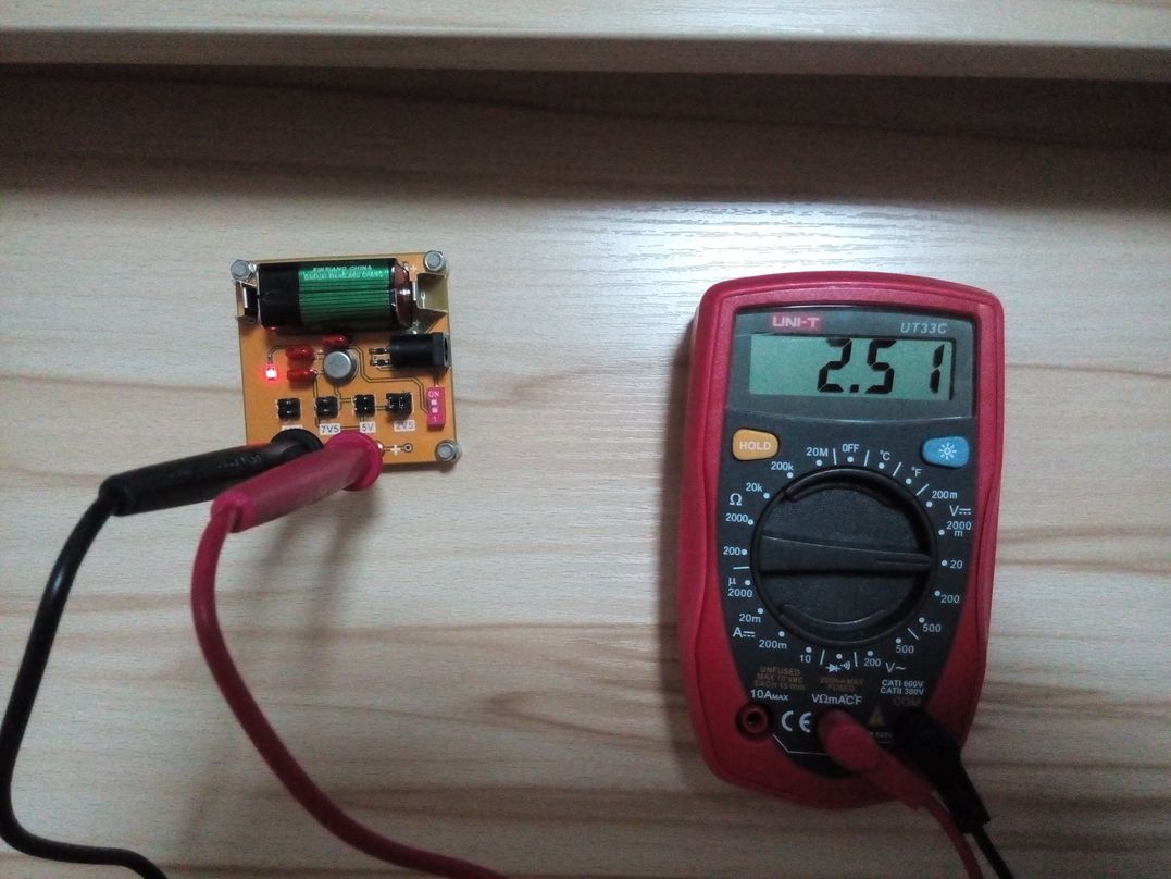

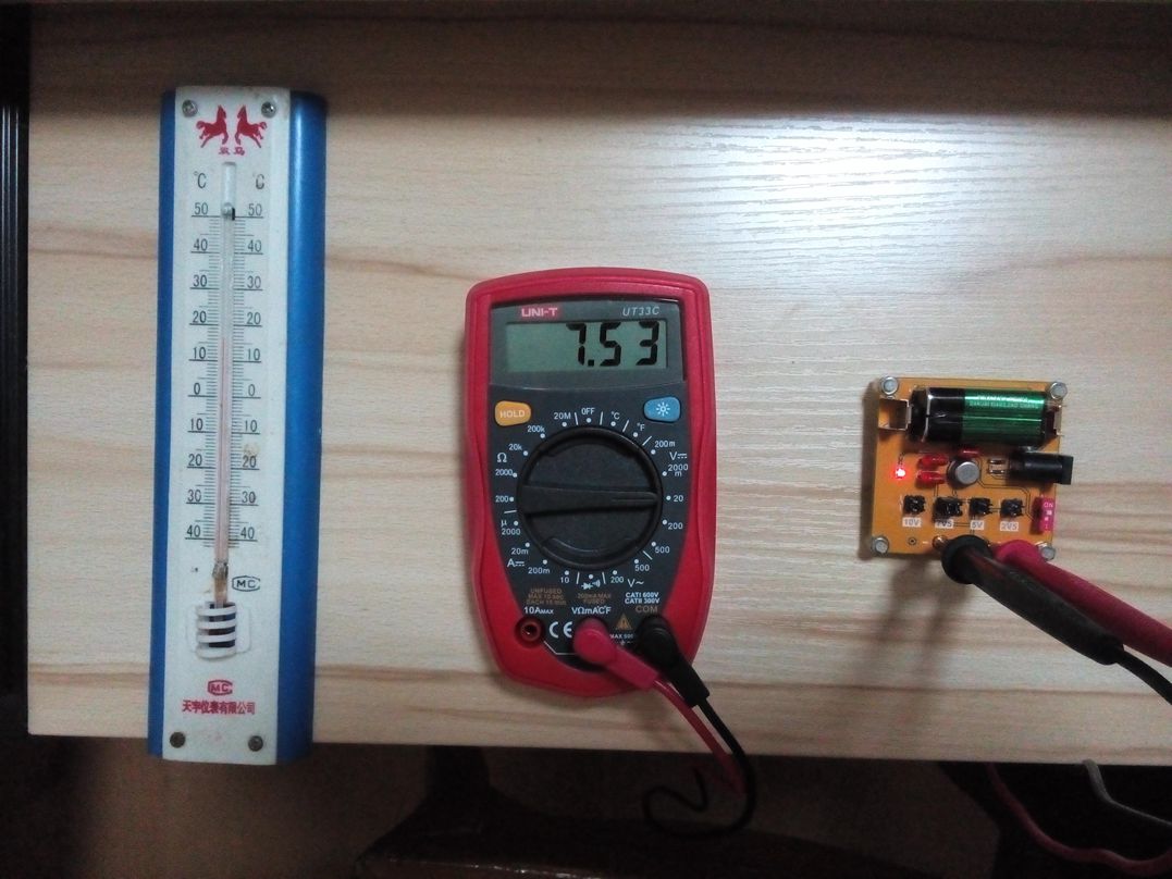

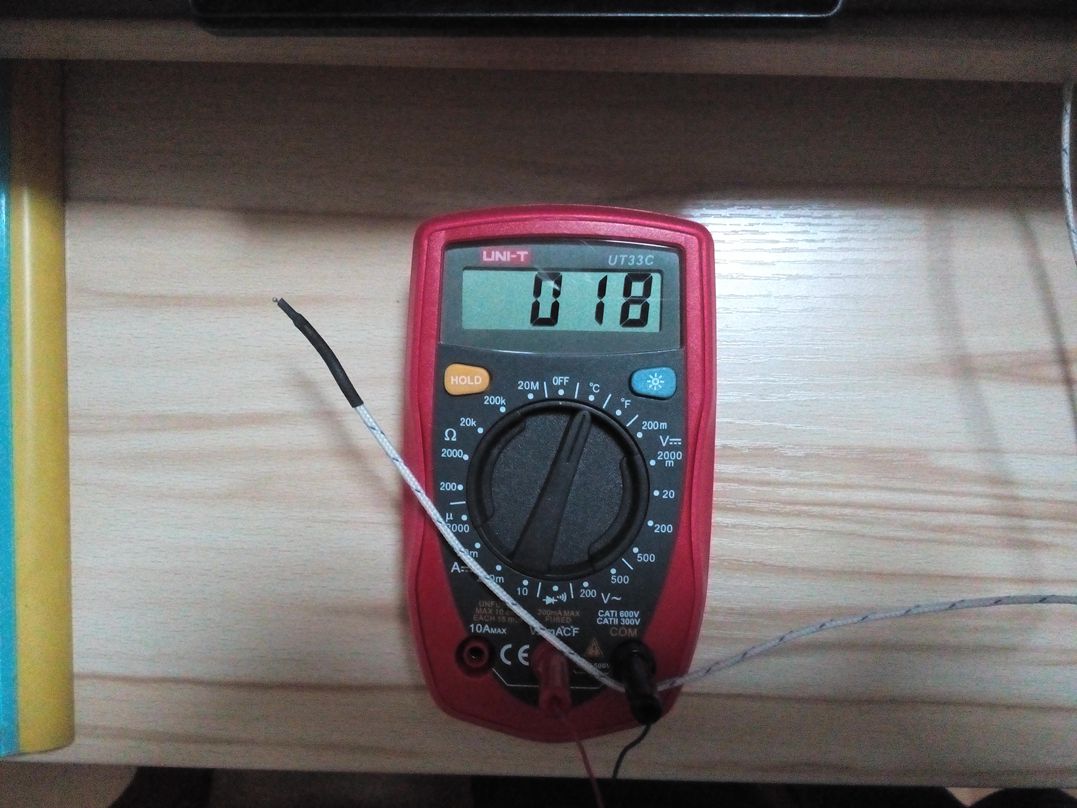

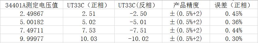

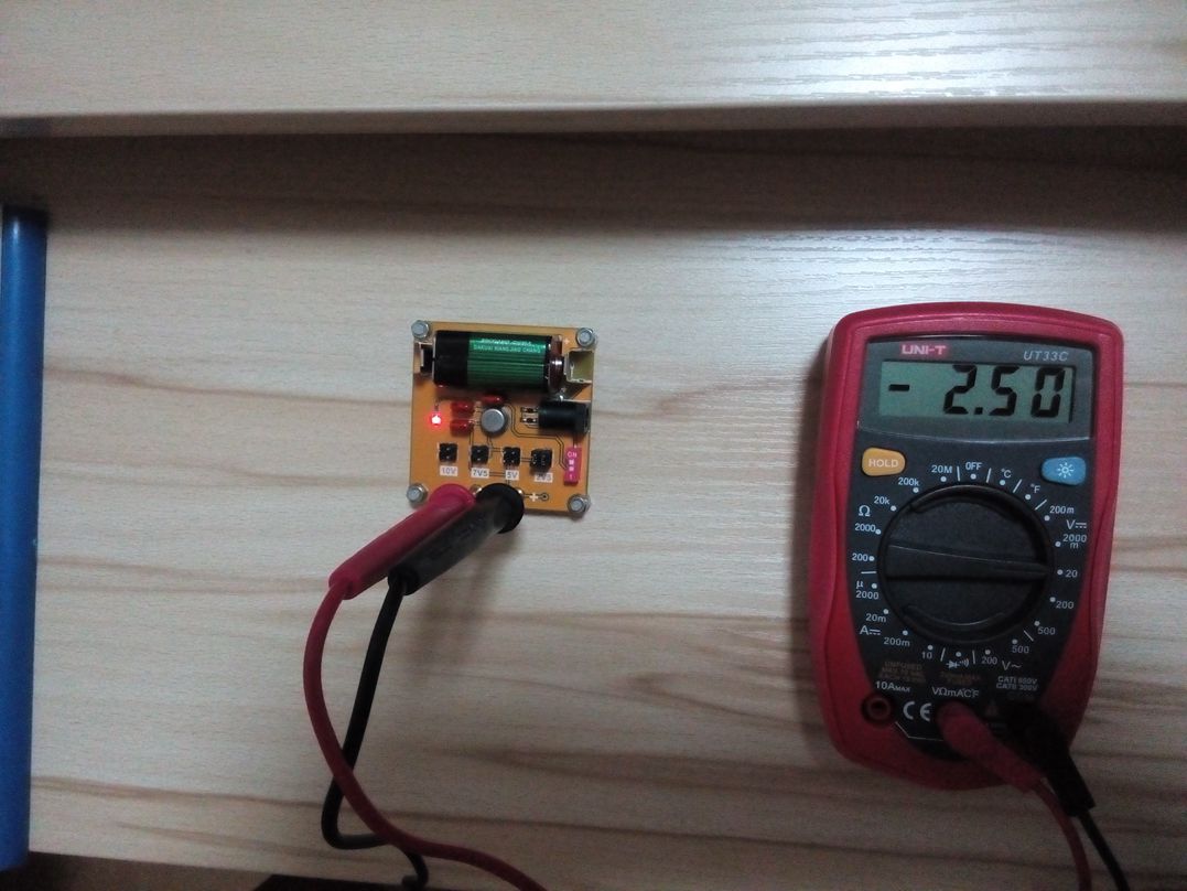

     2:UT33C测试:
UT33C没超标,但刚刚及格,误差离0.5%很近了,看样子厂家对低端表的质量控制放的很宽,不像UT61E那样要求的很严。
以下是UT61E测试附图:
以下是UT33C测试附图:

发表于 2015-3-12 09:01:53 | 显示全部楼层
ut61e电压读数确实偏低的,但是也是微乎其微的,我的测10V是9.996V,5V是4.996V
