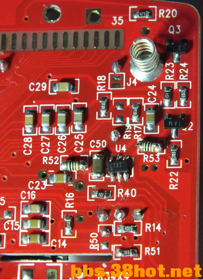

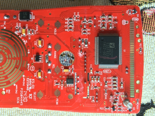

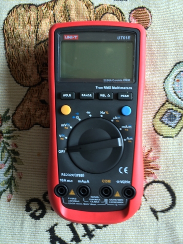

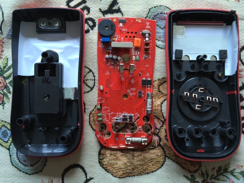

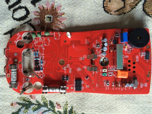

刚收到UT61E拆开,上图
求教现在这款UT61E是第几版,和以前版本比,是缩水没,谢谢
发表于 2015-3-11 22:15:35 | 显示全部楼层
外置基准的空位好像没了
我的就是外加了基准。。

 楼主| 发表于 2015-3-12 07:40:40 | 显示全部楼层
shcshc1234 发表于 2015-3-11 22:15
外置基准的空位好像没了
我的就是外加了基准。。
外置基准在哪个位置,谢谢
发表于 2015-3-12 10:19:04 | 显示全部楼层
61E也用陶瓷排阻了
 楼主| 发表于 2015-3-12 10:54:22 | 显示全部楼层
外面用的铁皮包上了,里面什么样的不知道,这个我不拆了,拆了叫有损拆,有点舍不得了,哈哈,
发表于 2015-3-12 11:47:41 | 显示全部楼层
深蓝 发表于 2015-3-12 07:40
外置基准在哪个位置,谢谢
外置基准原来的印版上有焊接位置的,就在这里。

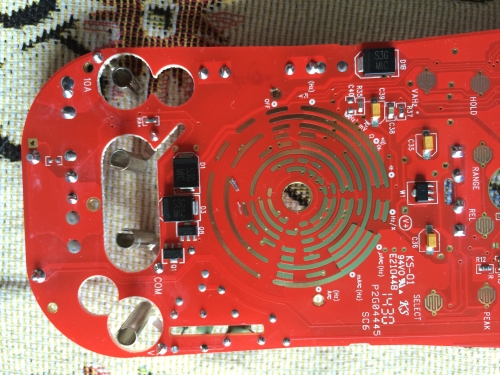

 楼主| 发表于 2015-3-12 17:14:19 | 显示全部楼层
帮忙看看我这块板子有吗,谢谢

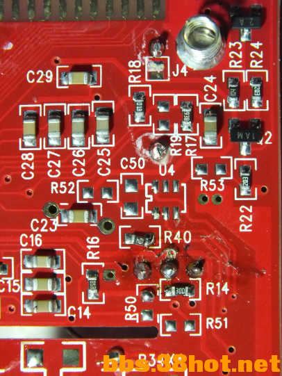

发表于 2015-3-12 18:24:25 | 显示全部楼层
深蓝 发表于 2015-3-12 17:14
帮忙看看我这块板子有吗,谢谢
我上头就是在你发的图片里画的个圈圈。
QQ截图20150312181922.png 这是以前没加外部基准(但是印版上有预留位) QQ截图20150312181936.png 这是加好了外部基准后的。
发表于 2015-3-12 19:17:29 | 显示全部楼层
帮忙看看我这块板子有吗,谢谢
不用想了,加外置基准必须有高精度万用表校准。

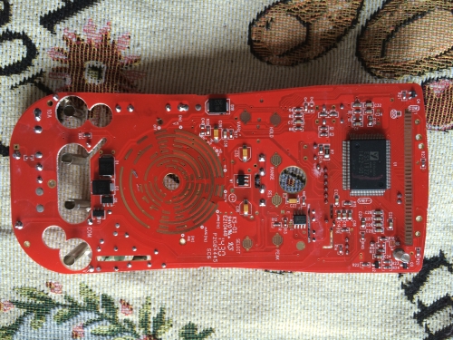

 楼主| 发表于 2015-3-13 17:56:08 | 显示全部楼层

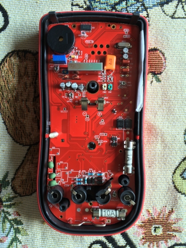

帮忙看看我这块表能加外置基准不
发表于 2015-3-13 22:44:39 | 显示全部楼层
外置基准在哪个位置,谢谢
老版本的有lz这个新的我么看到空位
发表于 2015-3-13 23:33:10 | 显示全部楼层
深蓝 发表于 2015-3-13 17:56
帮忙看看我这块表能加外置基准不
你这个印板已经更新换代了,不带外置基准的空位了,自己想加装,一个是基准难以买到,二个是难度会更大。先啥都别搞,整个基准看看温飘吧。要是线性不好,就换积分电容。温飘大就换个基准可调电位器。

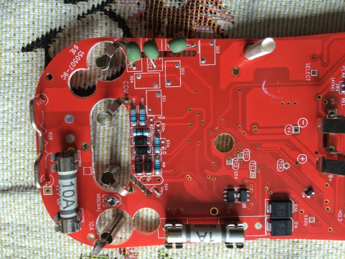

发表于 2015-3-20 23:37:51 | 显示全部楼层
应该不算是缩水吧。。我感觉还能算是进步
最明显的,排阻加上了铁壳屏蔽,虽然不知道里面是什么型号的排阻,是不是换成了和F一样的陶瓷精密电阻(虽然感觉不太可能这么好心做这种提升。。),但是起码是抗干扰能力更好了,还是有一些改进的
而且积分电容位置也换成了红色的CBB,性能应该能好点吧
据说这个版本改进了之前的温飘问题,不知道有没有大神测试过。。
至于没有了基准位,可能是因为改版重画了板子就没有位置了吧。。。这个嘛应该也算不上缩水,毕竟去掉一个空置的焊盘也没有什么成本上的改变。。。但是确实对于DIY来说少了些能折腾的玩法吧。。
发表于 2015-3-21 15:15:26 | 显示全部楼层
bwl 发表于 2015-3-20 23:37
应该不算是缩水吧。。我感觉还能算是进步
最明显的,排阻加上了铁壳屏蔽,虽然不知道里面是什么型号的排阻 ...
年后买了2块,测试过温飘70ppm,正温度系数,跟以前版本无差异。
