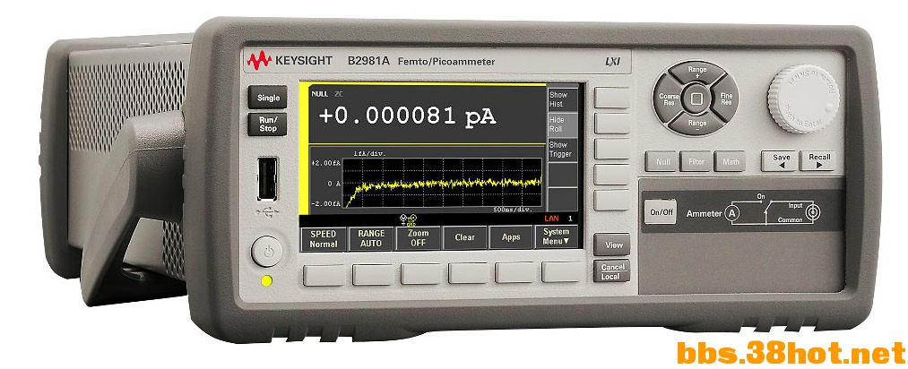

想买一台万用表,用来测量DC小电流,范围在30ma---1ua,现在用34401感觉小电流量程精度不行,大家有没有更合适的推荐?
发表于 2015-3-11 01:29:01 | 显示全部楼层
楼主看这个可以不
发表于 2015-3-11 06:54:44 | 显示全部楼层
二楼的是弱电流核武器啊
发表于 2015-3-11 11:39:58 | 显示全部楼层
二楼的核武器量程不够...人家要30mA...

不是我无的放矢乱推荐,而是不清楚楼主的需求,楼主只说了测试电流范围在 30mA~1uA,可是没说要求的分辨率和精度,并且楼主提到 34401 小电流不行,可是我们知道 34401 最小电流档也就 10mA(而且还做得很烂),理论上的分辨率也就是 10uA,也就是说即使 34401 超水平发挥也就是最高 10uA 的分辨率,分辨 1uA 都无从谈起的,所以这里说 34401 也没啥意义。
那么回到楼主的问题,楼主这个 1uA 要求只是能分辨,还是很好分辨,还是有的分辨率和精度要求?毫无疑问最后者要求如果很高那么我推荐那玩意就不错,当然并不是说只有这样的表才有 1uA 量程,其实主要是 34401 这样的半宽表量程比较窄,全宽表两层一般都宽的,比如 3458 就有 1uA 和 100nA 量程足够楼主使用,但我要是推荐 3458 肯定也有人会说动不动就是八位半啥的,所以也只好不推荐了嘛。

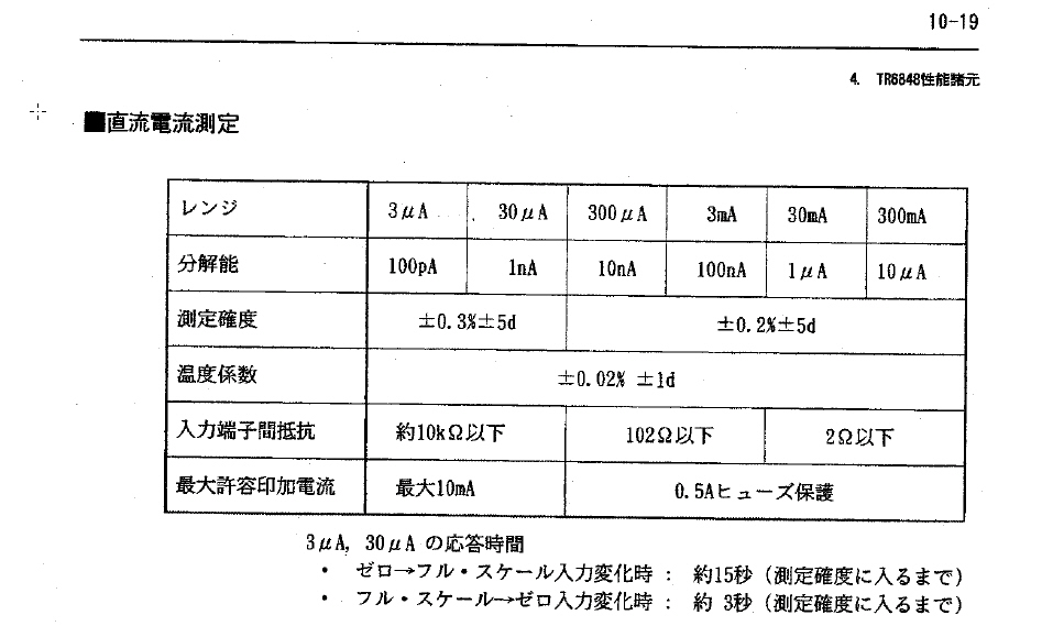

爱得万 TR6848, 电流 300mA - 3uA 共 6档。4位半,2手的2-3百元,3uA档时的分辨率 100pA,精确度 ±0.3%±5d。
发表于 2015-3-11 21:23:50 | 显示全部楼层
