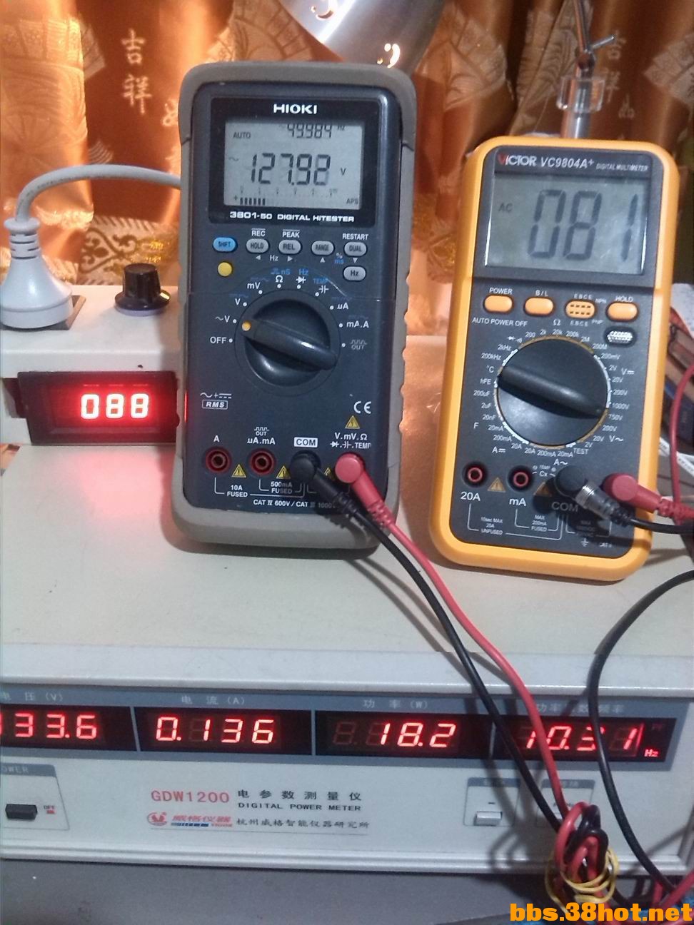

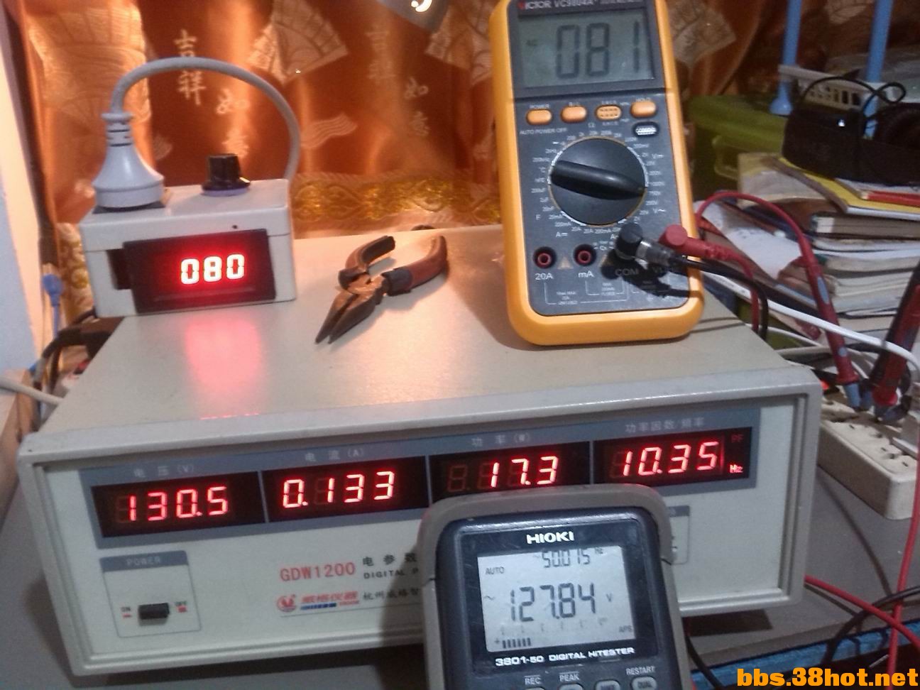

先看图,解释如下:
1.中间的万用表是过年前90元收的日置3801-50,右边万用表是胜利9804A+。
2.下面的是电力参数测试仪,年前在坛子里从陈老板那里收来的。
3.右上黑色旋钮的是可控硅调压,给40W钨丝灯泡台灯供电调光。
4.市电----可控硅调压----电力参数测试仪输出插座----台灯(万用表并接在台灯输入插座上)
那么,问题来了,可控硅调压显示的电压和电力测试仪显示的电压及万用表电压为什么会不同?
那么,问题又来了,3801-50的频率和电力测试仪的频率为什么会不同?
测试图1
测试图1
测试图1
测试图1

真有效值    之类的区别
发表于 2015-3-9 15:44:03 | 显示全部楼层
頻率可能太高hioki的已經計不到了,或者某些部份波型電壓太低沒被計算在內
還是用示波器來看吧
发表于 2015-3-9 17:05:57 | 显示全部楼层
楼主,你的可控硅调压器是过零型还是移相型?
发表于 2015-3-9 17:28:44 | 显示全部楼层
接入了可控硅调压以后的输出,什么可能都会出现,不信你再接个变压器试试看会不会烧掉。最好用示波器观察下这时的波形。

简单的移相型
 楼主| 发表于 2015-3-9 18:01:26 | 显示全部楼层
還是用示波器來看吧
3801频率范围很宽,应该像你说的那样,某些部份波型電壓太低沒被計算在內,所以显示10.3HZ

吼吼,这个接风扇没有问题,没有接过变压器

6楼说得好,还是上示波器吧,也不知 AD637一类芯片变换后该是多少?

3个小玩意儿都不是问题,这类测试还是上示波器才是正确的选择。
发表于 2015-3-10 12:32:03 | 显示全部楼层
波形里面有毛刺吧?建议最好用示波器看看。
