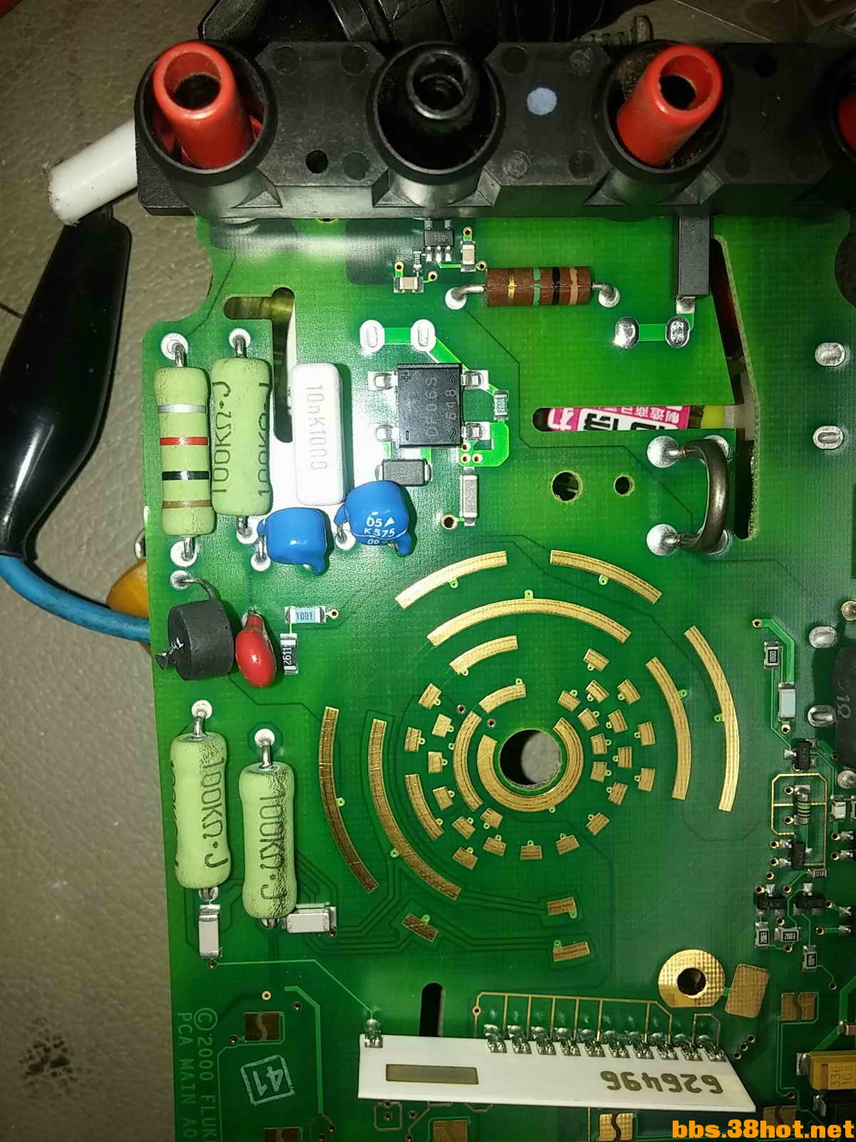

我之前看到有大大说从主板可以看大致的生产日期,请看看我这块187是什么时候生产的,谢谢!

看基准应是07年左右的

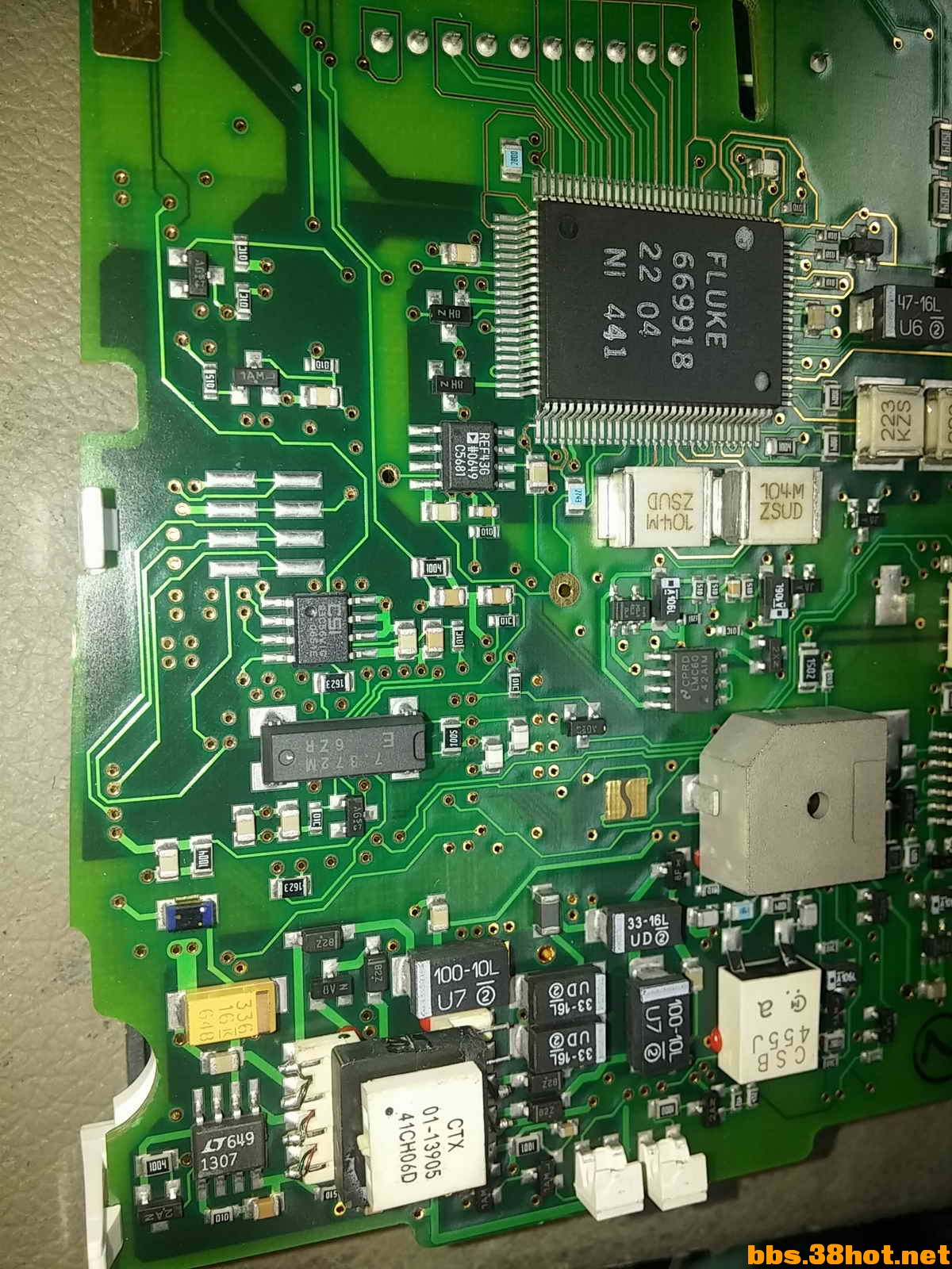

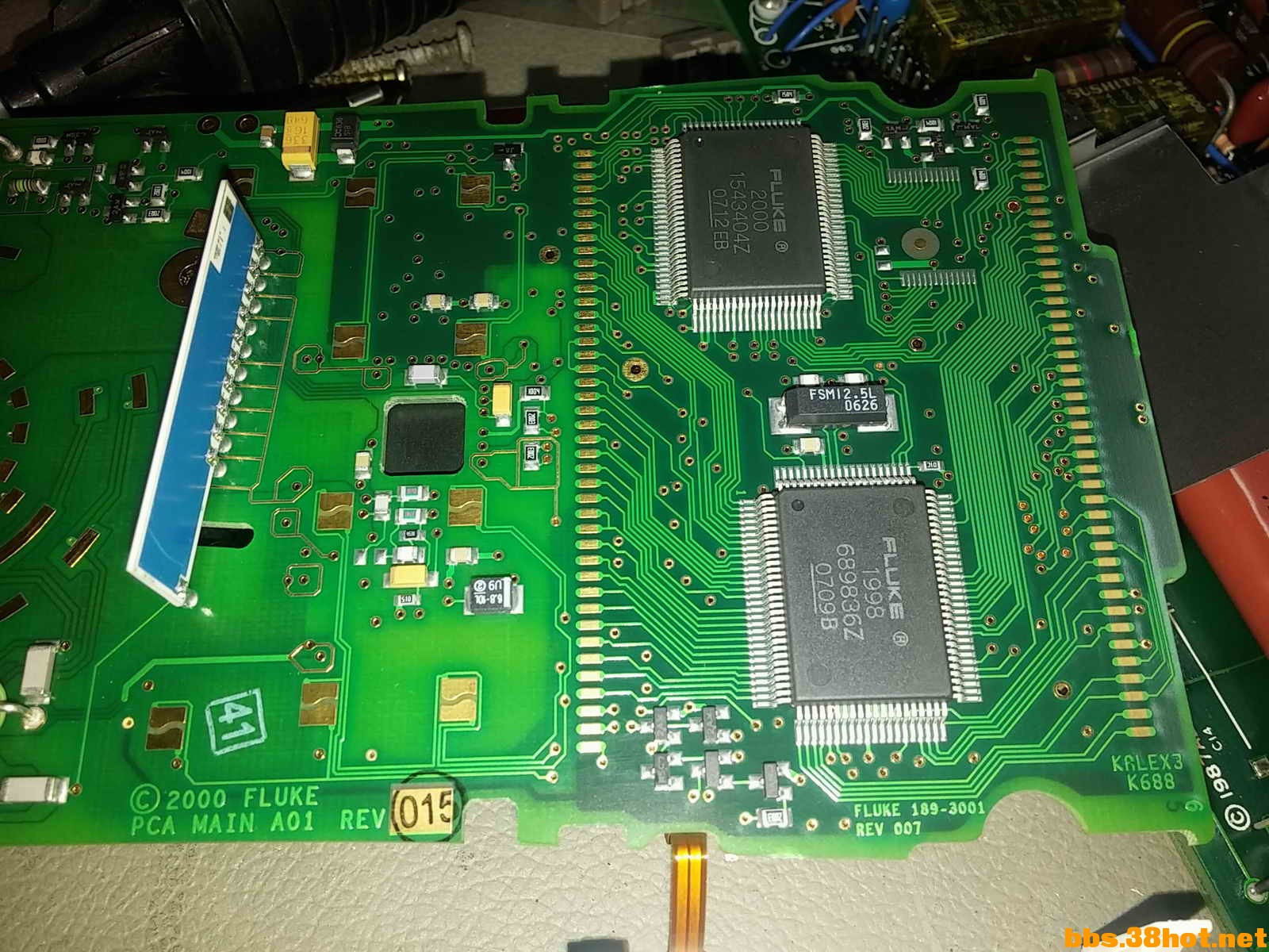

看datecode,找到最晚的是07年13周

看芯片的年份,以最晚的为准,是那以后生产的,前提是芯片没更换过。

2000芯片显示07(年)12(周)生产。那这表最快也第13周了

有下划线的一定表示 年份吗
