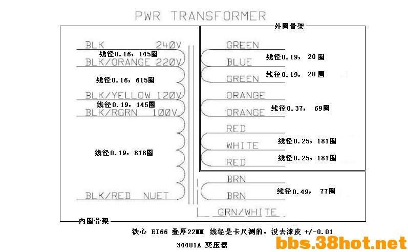

34001A变压器详细资料,自己拆出来一圈一圈数的。

不对,我刚修了1个初级,是145T+730T+145T+730T,独立的75T.
发表于 2015-3-7 19:50:23 | 显示全部楼层
我觉得楼上的两位数据都应该是正确的。
可能是版本不同吧,独立的我拆的是77圈没错。

我觉得楼上的两位数据都应该是正确的。
是啊,可能版本不同,我那个绕法应该是考虑到实际应用的情况,120V的时候线经大,初级电阻小,降压也小,所以多绕几圈,而240v的时候初级电阻大,降压也大,可以少绕一点。3楼这位的绕法应该是理论绕法,120V应用的时候应该是2个线圈并联。

是啊,可能版本不同,我那个绕法应该是考虑到实际应用的情况,120V的时候线经大,初级电阻小,降压也小, ...
是的,你这个应该是优化过后的,应该更合乎实际情况。要验证的话,可以对比在相同工作条件下的温升和功耗。可能楼主的变压器表现会更好一些。
感觉这个变压器重绕的时候,一次绕组只需用0.16mm线绕0-220绕组即可,100,120绕组基本是没用的,这样可省去抽头,省去变换线径,绕组体积小了有利于散热。

感觉这个变压器重绕的时候,一次绕组只需用0.16mm线绕0-220绕组即可,100,120绕组基本是没用的,这样可省 ...
是啊,不过还是贴出原始数据比较好,参考。

初级线圈线径不同,感觉不太可能,要么都是0.16,要么都是0.19,这样才合理。
