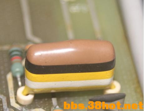

请大家帮忙看下这个是什么元器件

老机器上的,请各位帮忙看下这个是什么元器件,非常感谢。

发表于 2015-3-5 20:34:57
就是普通薄膜电容吧

发表于 2015-3-5 20:39:22
本身对这个不太了解,也被那上面的色标弄糊涂了。

发表于 2015-3-5 20:47:43
色环电容,应该是104

发表于 2015-3-5 22:10:18
飞利浦电容,0.1UF 10%

发表于 2015-3-5 22:37:32
是飞利浦机器上的,请问楼上这个是什么类型的电容

发表于 2015-3-5 22:37:52
0.1uf cbb

发表于 2015-3-6 09:27:59
也可能是高值电阻

发表于 2015-3-6 10:23:21
跟电阻一个读 法,棕黑黄=104,白是精度,不知多少。
