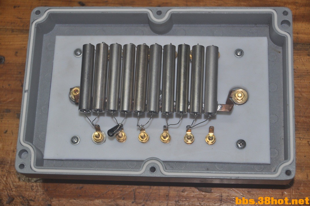

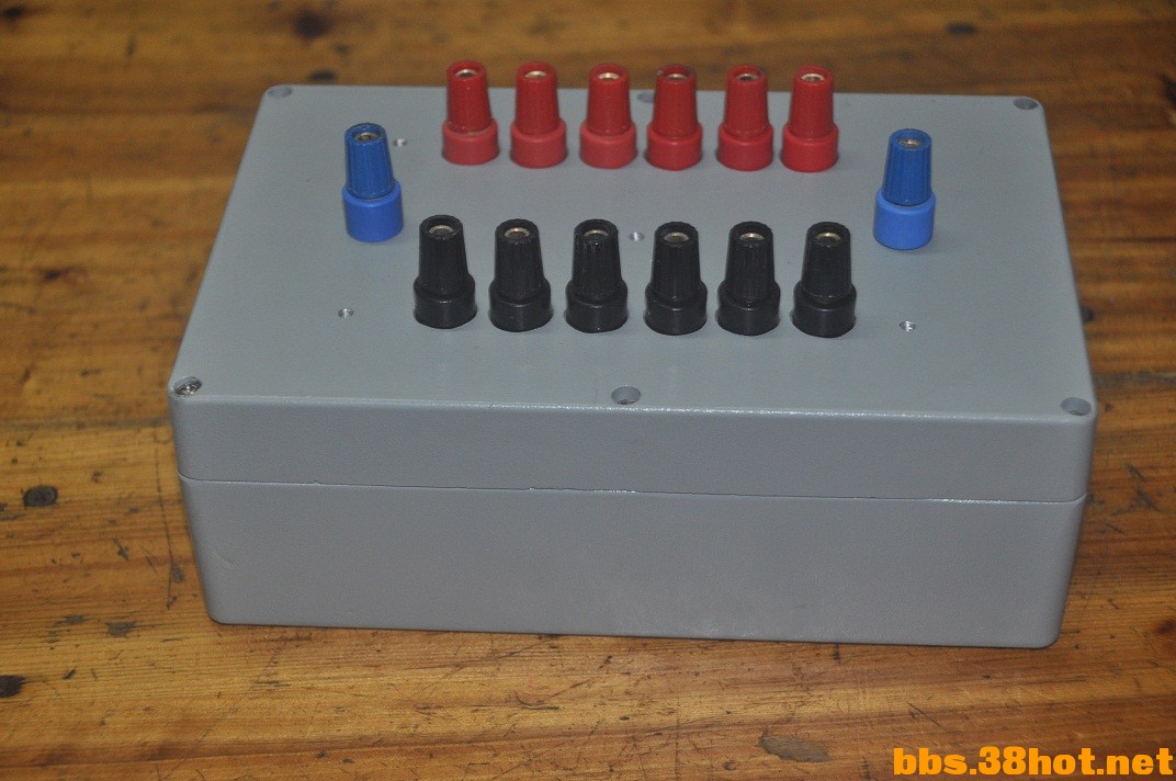

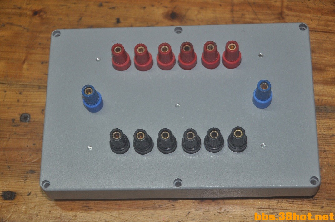

DIY了10M哈蒙电阻,等代测试,请高手多多指点。

10台3455的舍利子,介绍下制作过程嘛,白色的是特氟龙板么
 楼主| 发表于 2015-3-5 22:03:44 | 显示全部楼层
白色的是特氟龙板,为稳定用的。

想看看:
A.10个串联后的情况,温度漂移是多少,1kHz下电阻是多少;
B.10个并联后的情况,温度漂移是多少,1kHz下电阻是多少;
C.10个电阻各是多少,温度漂移是多少,1kHz下电阻是多少;

成本3800左右。

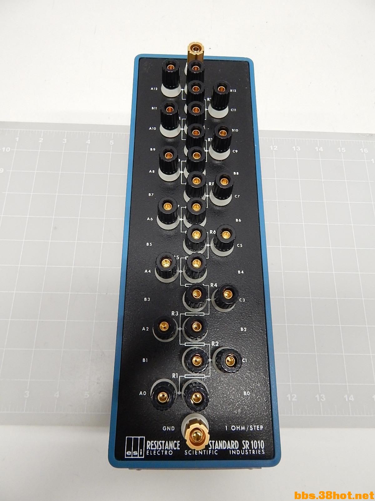

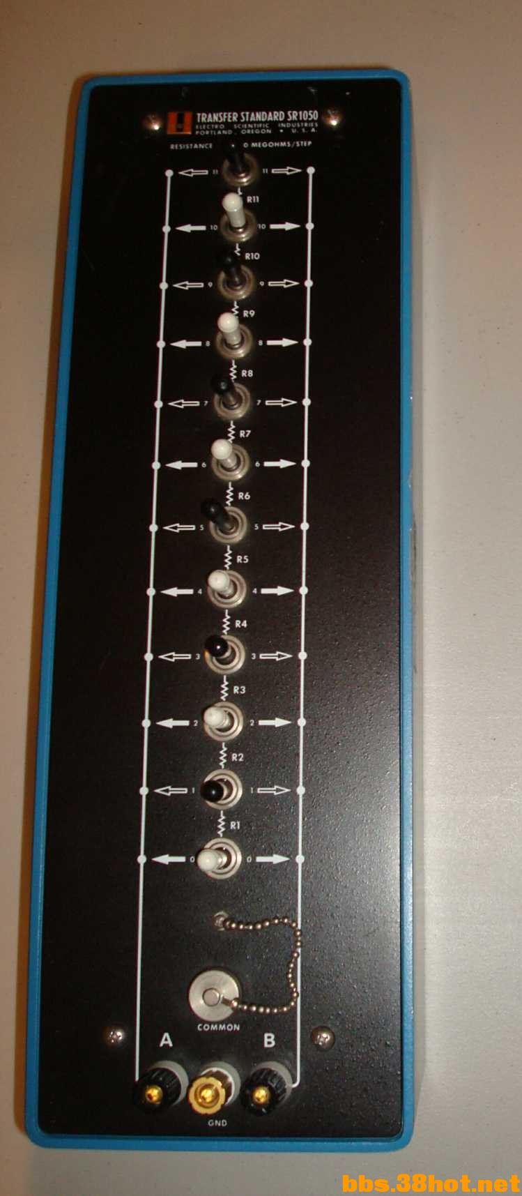

买个2手的ESI SR1010或SR1050 改造不是更好?
 楼主| 发表于 2015-5-11 10:14:39 | 显示全部楼层
没有找到
发表于 2015-5-11 11:27:22 38hot手机频道 | 显示全部楼层
到ebay找找
 楼主| 发表于 2015-5-11 11:27:59 | 显示全部楼层
好的,谢谢
发表于 2015-5-11 19:26:24 | 显示全部楼层
ESI 10M 哈蒙
