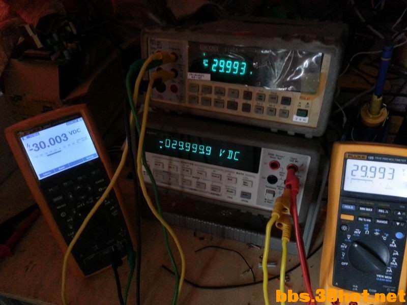

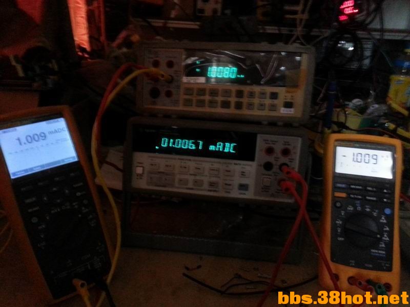

手上正好凑齐了这4个坛子上的讨论,交易最多的表,就用这4个表做了一个测试,我不知道哪个表的读数最准,只是提供一下图片
全景图
全景图
全景图
先交流吧

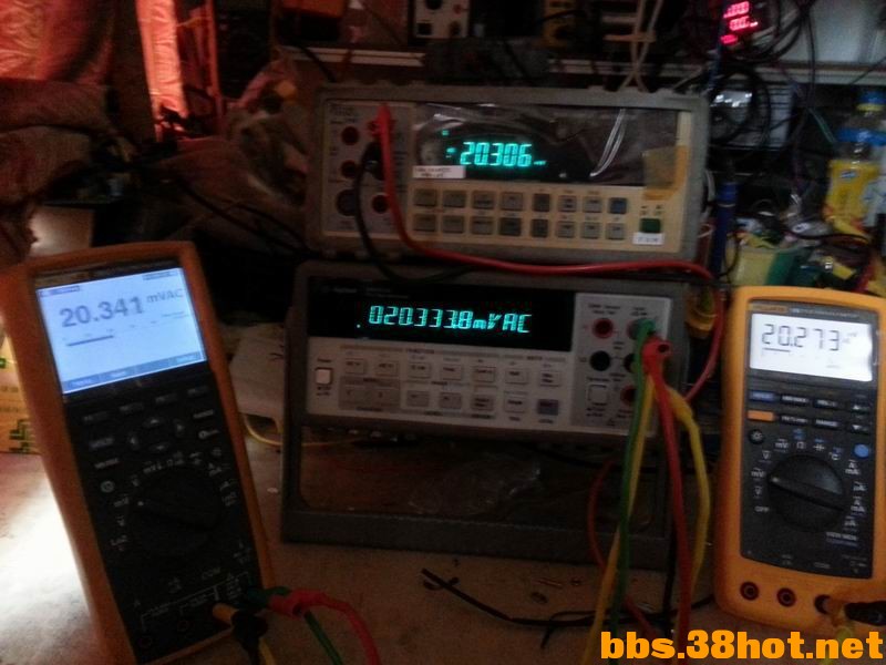

交流20mv
交流20mv
交流50mV
交流50mV

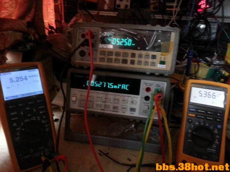

交流0.5ma
交流0.5ma

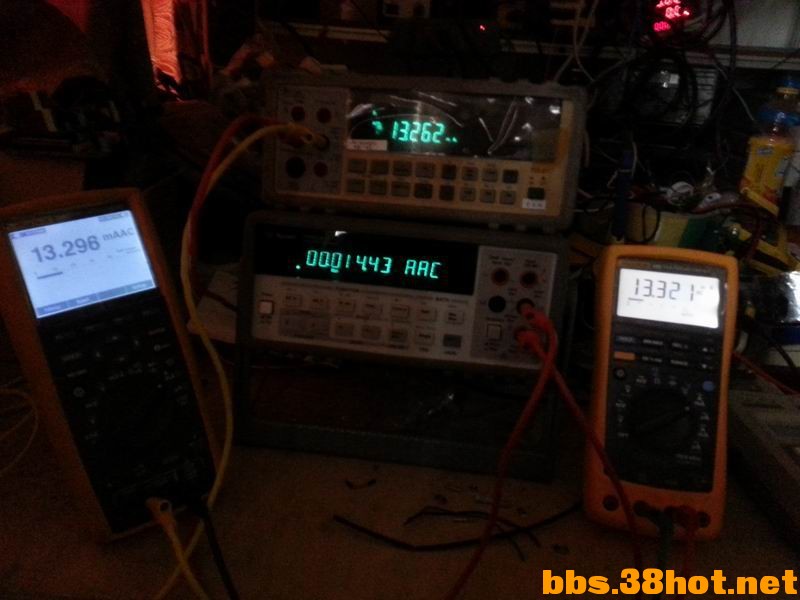

交流13ma
交流13ma

直流
直流0.01ma
直流0.01ma
直流0.1ma
直流0.1ma

直流0.1V
直流0.1V
直流1mV
直流1mV
直流5mv
直流5mv
直流5V
直流5V
直流2V
直流2V
可以看出34401A由于交流电流档最小是1A,所以在测试交流小电流时不太准

34401A有4个直流电流测量量程:10mA,100mA,1A,3A,却只有两个交流电流量程:1A和3A,如果想测低于10mA以下的交流电流,用1A 量程准确度就大大下降了(交流1A指标:0.1%读书+0.04%量程,在测<5%量程的小电流时还需+0.1%l量程附加误差)。
  下面介绍给大家一个不需要增加成本却能使34401A具有10mA的交流电流量程的方法,而且技术指标能达到交流1A量程的指标
  方法:通过接口(GPIB)给34401A发送“DIAG: POKE 25,0,1 ”命令
  激活交流10mA量程后,就可以通过前面板或程序来测量了
网上找到的,有没有试过?
