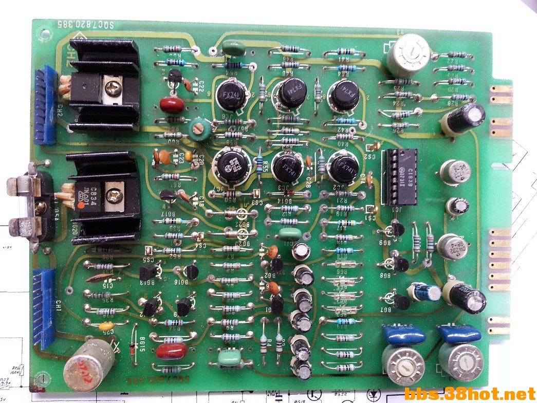

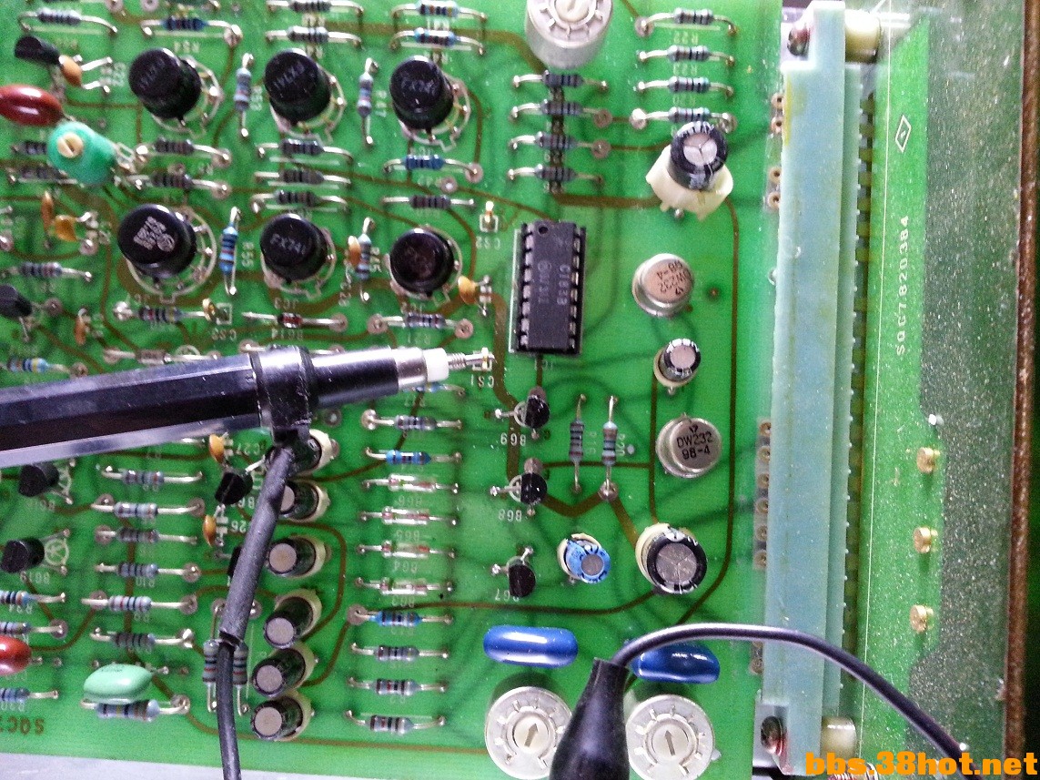

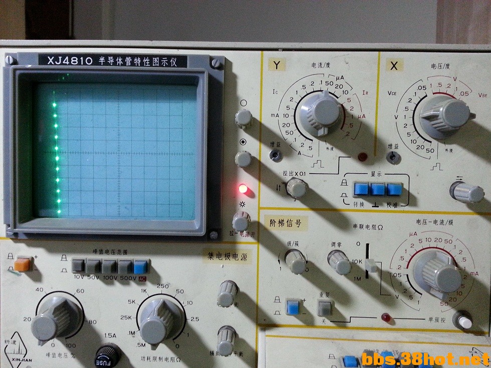

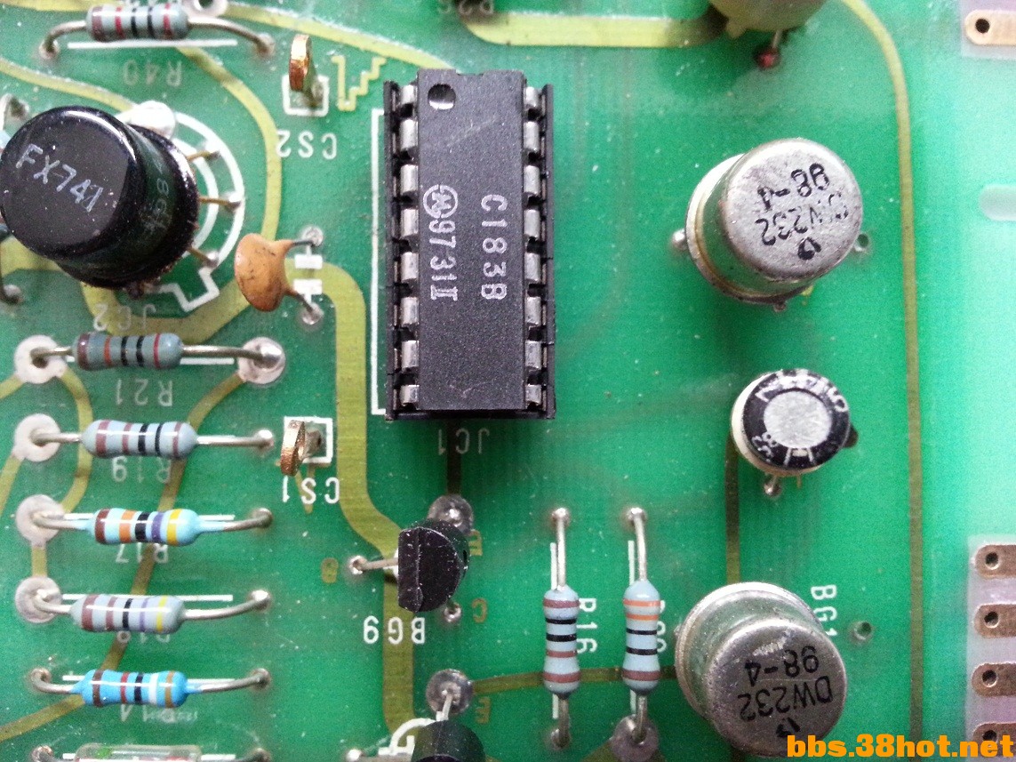

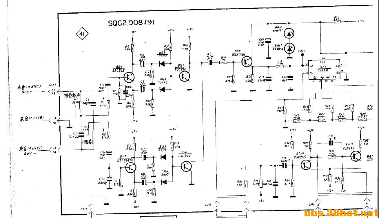

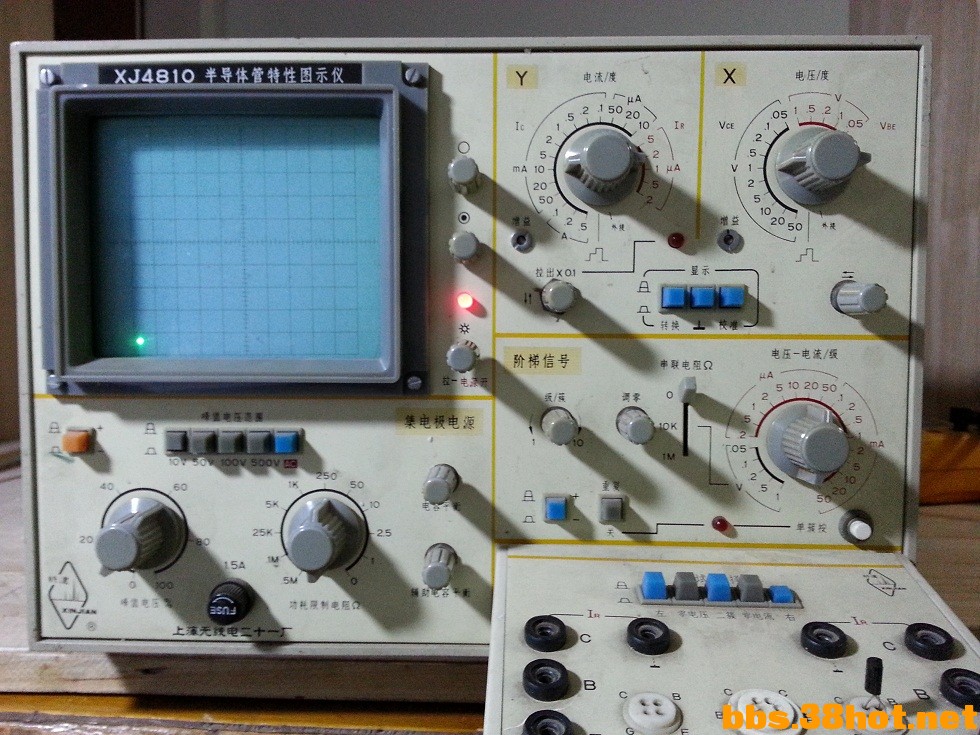

在隔壁论坛买了一台故障XJ4810半导体管 特性图示仪,现在的故障现像是:开机有一个光点,无论怎么调试都出现不了阶梯信号,我对照阶梯信号发生器 裁剪_4.jpg 裁剪_5.jpg 图纸查了一下,

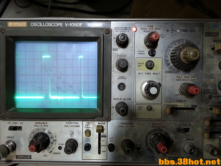

在CS1测试点 20150305_100839.jpg 20150305_100717.jpg 可以看到下面的波形,
,而在测试点CS2处测不到波形,这个会不会是JC1(型号是:C183B)这个器件有问题?先谢谢各位大神!
20150305_100740.jpg 这个是说明书还电路图 XJ4810.part1.rar (976.56 KB, 下载次数: 137)
XJ4810.part2.rar (976.56 KB, 下载次数: 124)
XJ4810.part3.rar (976.56 KB, 下载次数: 122)
XJ4810.part4.rar (429.14 KB, 下载次数: 123)

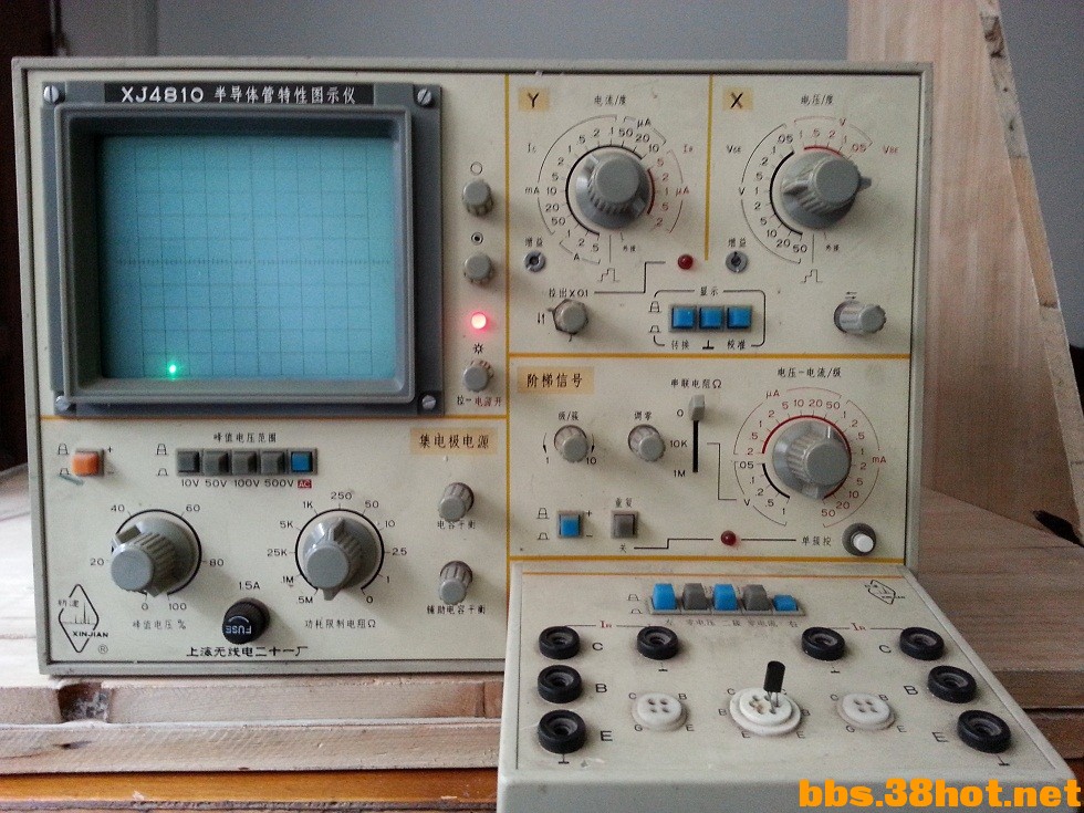

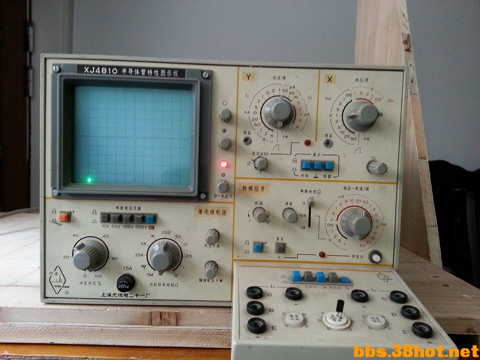

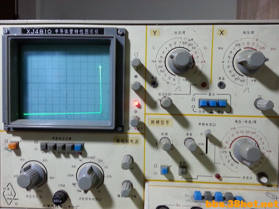

现在机器是这样的:开机预热后把Y旋钮放在阶梯波那个档,X旋钮放在VCE电压档1V,电压-电流/级放在20UA档(极性选择正),可以出现一个亮点。我选择的三极管是C2655,放在测试台的右边,按下测试台的“右”按键,把电压峰值选择在10V,功耗限制电阻选择250欧,峰值电压%选择40,集电极电源极性按钮选择正,级/簇旋钮放在10,重复按键弹出,调节Y旋钮放在IC  1MA,调节上下位移旋钮还是只有一个亮点,没有阶梯图。不知我的开关预置对不对?具体开关设置看图

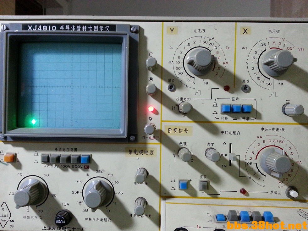

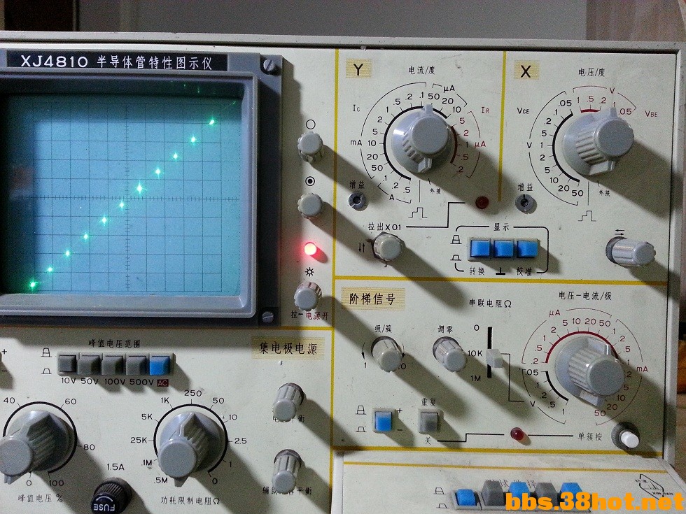

后来看到卖家送的有一块阶梯信号发生器板,换上后居然有阶梯波输出了,经过代换发现不是JC1(C183B)问题,应该是JC2的问题(可能是JC2损坏造成JC1输出不正常,因为没有代换JC2,不能百分百确定),现在开机是这样的:
20150305_212237.jpg 20150305_212326.jpg 20150305_212340.jpg 20150305_212402.jpg                                20150305_214235.jpg                                                   请大神们注意看第5张图,我在测试台右边放的是C2655,各开关设置如图,峰值电压选择的是10V   极性为+,峰值电压百分比选择为60左右,阶梯信号:重复,极性:+     电压-电流/级在20UA, 可这时没有出现三极管的特性曲线。请问问题出在哪里?
发表于 2015-3-5 22:35:11 | 显示全部楼层
我没用过XJ4810,早期用的图示仪是JT1,现在手头的是QT2。从楼主描述及图片上看,好像这机的X轴扫描电压不能正常显示,正常情况下,测三极管共发输出特性之前,若选择了10V的扫描电压,X轴钮置1V/度时,将峰值电压百分比调至最大(即100%)时,先不插入被测管,打开“显示”在屏上也应该能看到一条水平扫描线(Y轴置于任何mA/度),水平线的长度与峰值电压百分比有对应关系,否则即可能是X扫描电压(测共发输出特性时就是加在C-E间的峰值电压)缺失,或没有加到机内X放大器的输入端,甚至是X放大器有故障。
有示波器可直接测被测三极管的C-E间是否有全波峰值电压(全波整流后100Hz 钟形脉冲波)。
像我的QT2扫描电压就是市电经一个自耦调压器至扫描电压变压器再经全波整流形成的,其中串有过载或短路时可熔断的保险管,保险熔断后即无扫描电压输出。

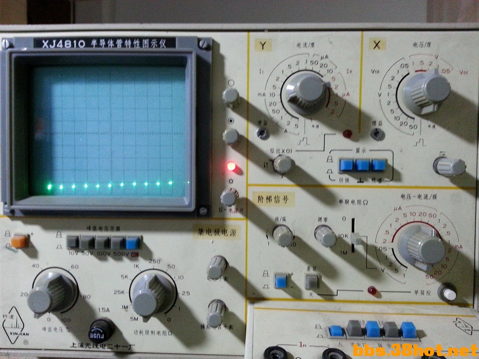

我又找到一处故障:经过检查发现前面板集电极供电保险不知被谁拆掉了。现在装上保险是这样的:
20150305_225243.jpg 用示波器从被测三极管的基极和集电极可以测试到波形,可就是不显示特性曲线。

这图表明X轴扫描电压已经有了,若基极阶梯信号正常,就可正常观测三极管的输出特性曲线并读出相应测试数据了。

这图显示的曲线像是一般中小功率三极管发射结的反向击穿电压(相当于稳压二极管的特性),这时阶梯波关闭也能这样显示(即为测半导体器件两端特性时的状态)

谢谢您,经过你的提醒我才注意到,刚才装在测试台上的是A1013,换上C2655(NPN)后出现了三极管的特性曲线的。另外,特性曲线有些闪动,就像是电子束扫描速度过低的样子,这是正常现象吗?

所说的集电极电压的保险座里无保险管,即是上面所提到的无X轴扫描电压,没这个与阶梯信号频率同步的扫描电压在X轴方向就看不到展开的扫描线,这种情况下即使阶梯信号正常注入,且Y轴的电流/度显示正常的话,测三极管的共射特性曲线也只能看到在Y轴方向有与阶梯信号的“级/族”相对应数的光点。
