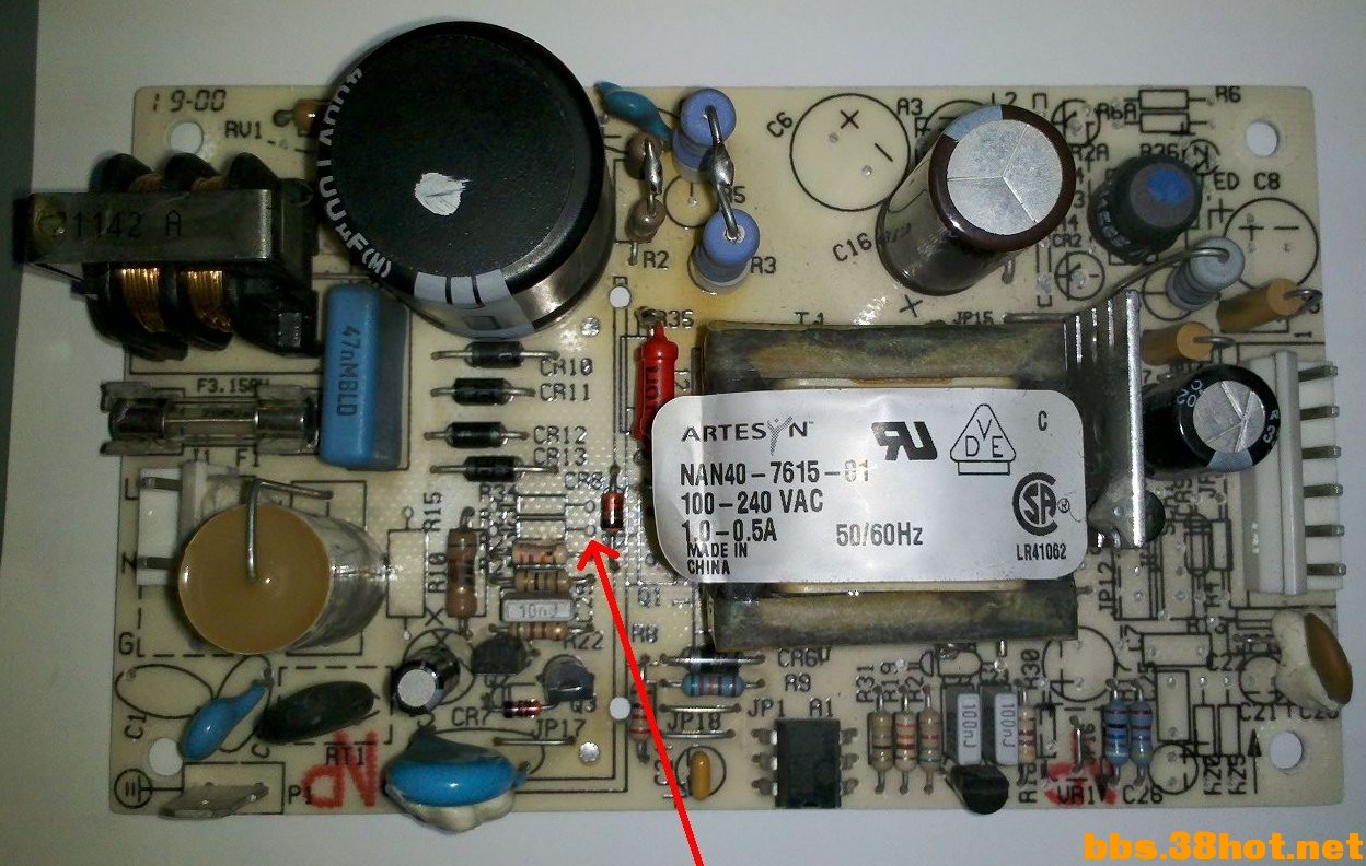

电阻烧糊了,看不出阻值,R33,R34, 哪位高人指点我下,非常感谢!
 楼主| 发表于 2015-3-5 10:20:07 | 显示全部楼层
xlwang 发表于 2015-3-4 23:10
R33: 1K   棕黑黑棕 棕
R34: 54.9欧   绿黄白金 棕
非常感谢,漏问了一个 R15
