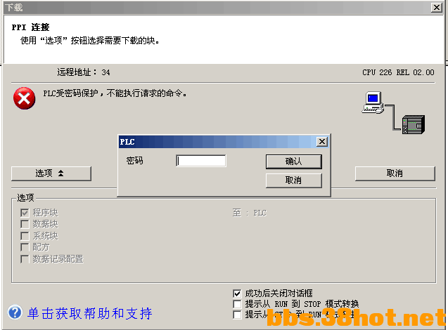

各位大侠,有懂西门子PLC的吗?有一个西门子PLC:S7-200 226,程序块下载程序的时候出现以下界面,要输入密码,可是我买的是二手的,不知道密码,怎么能把这个秘密破解了?

发表于 2015-3-3 15:09:12 | 显示全部楼层
CLEARPLC   把英文复制上去 清除就可以了,

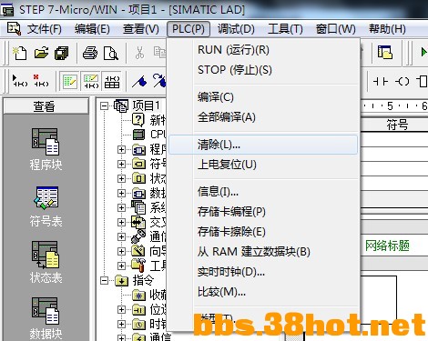

 楼主| 发表于 2015-3-3 15:14:04 | 显示全部楼层
刚才试了 还是不行啊!
模块是中国产的,型号226CN

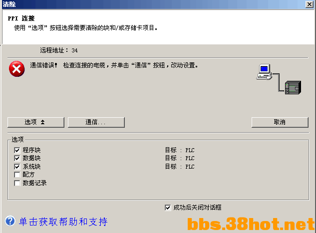

 楼主| 发表于 2015-3-3 15:30:33 | 显示全部楼层
出现通信错误,麻烦你帮忙看看?
发表于 2015-3-3 15:42:37 | 显示全部楼层
3级以下密码可以软件破解,4级密码要坼芯片解密
发表于 2015-3-3 16:23:58 | 显示全部楼层
如果里面的程序不要了,直接清除即可。如果要程序,按楼上的做。另外你的电缆能正常通讯吗

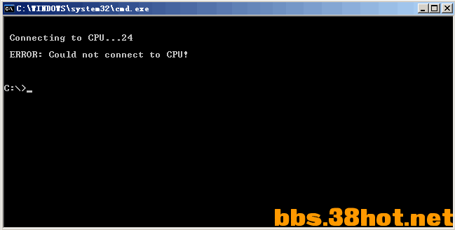

 楼主| 发表于 2015-3-3 16:50:18 | 显示全部楼层
可以正常通信,用那个重新配置CPU的文件wipeout.exe ,显示Could not connect to CPU。我是菜鸟,帮帮我
